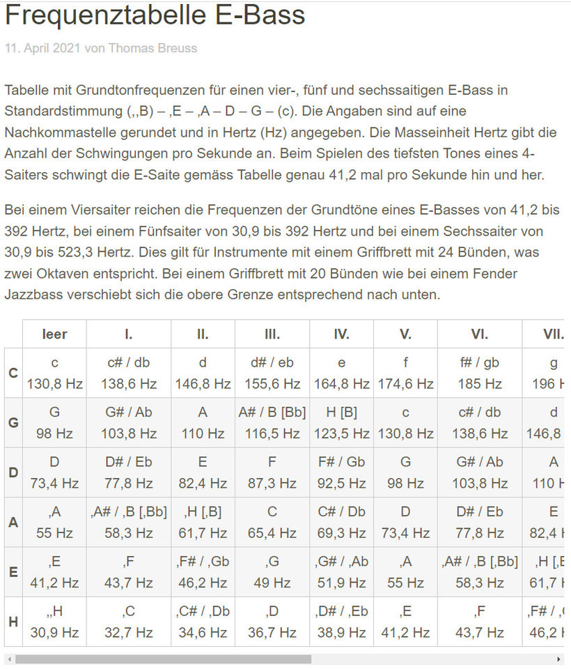

Nur mal so beiläufig.... ... wer 30 Hz hören möchte, sollte keine Filter benutzen die über 30 Hz abregeln.
Und auch wen die Boxen auf dem Paier bis 30 Hz gehen, muss man die Schalldruckkurve bei dieser Frequenz beachten.
Bei niedrigen Pegeln und sehr tiefen Frequenzen hilft nur Viel Membranfläche
Der Unterschied von der E zur H/B Saite ist zwar auf dem Papier nicht groß, für die Technik aber eine Herausforderung.
Schöne Tabelle, nur leider hilft sie nicht viel. Auch wenn das tiefe H nominal bei 31Hz liegt wird man kaum eine Bassbox finden, die da ausser heisser Luft noch irgendwas überträgt. Selbst die fetten PA Subwoofer kommen nicht so weit runter. Ist aber auch gar nicht notwendig, denn die Hauptenergie (=Schalldruck) liegt beim E-Bass in der 1. und 2. Oktave über dem Grundton, beim Beispiel H also bei 62Hz und 123,5Hz. Trotzdem erzeugt der Bass natürlich auch die Grundfrequenz. Damit die jetzt aber nicht ständig den Kompressor triggert und der dann auch den Rest mit runterzieht bräuchte man eigentlich einen Multibandkompressor, der diese ultratiefen Subbässe der H-Saite separat behandeln. Hat man aber nicht. Die meisten Multibandkompressoren sind in der Realität 2-Band Kompressoren und teilen das Frequenzband meisten so um 600Hz bis 1kHz auf, d.h. der gesamte Druckbereich vom Bass liegt unterhalb der Trennfrequenz und wird quasi gemeinsam behandelt. Deswegen sollte man die Subbässe unterhalb 50Hz noch vor dem Kompressor mit einem Hochpass (z.B. Vong) runterfiltern. Der Bass verliert dadurch keinerlei Druck, eher im Gegenteil. Der Druck kommt nämlich aus dem Bereich 60-150Hz.
