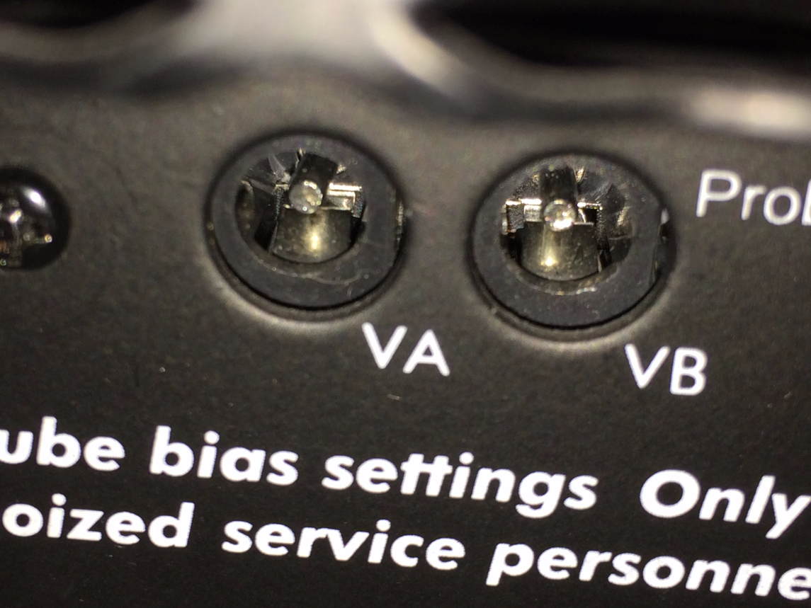

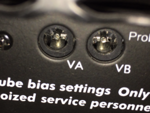

Also wenn da die Masse nehme messe ich nix...
Der EBS Support schreibt:
Dear Tim,
This version of T90 has the probes contacts with measurement on the center pin and ground on the sleeve, i.e. standard 5.5 mm dia plug, same type as used on many power supplies...
Best Regards
Ich kapiers trotzdem nicht.
Hat einer ne Idee?
  • #266
Unten in den Hülsen ist auch noch ne Lasche.
Aber wenn das Minus ist und in der Mitte Plus,wie soll ich das denn mit einem Kabel messen?
  • #267
Du nimmst sowas hier, lötest zwei verschiedenfarbige Litzen an, damit du die Zuordnung zu Ring und Tip behälst und klemmst an das Ende dein Multimeter mit Krokoklemmen. Eventuell kommst du preiswerter, wenn du direkt ein fertiges Kabel mit Hohlstecker nimmst und zweiteilst.
  • #268
Ha,das is mal ne Idee.
Betsen Dank
  • #269
Hab noch ein altes Netzteil von nem Effektgerät da passt der Stecker,hätte ich ja selbst drauf kommen können :-)

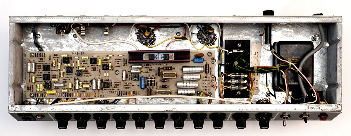

Um mal der Überschrift im engeren Wortsinn gerecht zu werden ... er ist gerade zerlegt, mein "zweiter" Epiphone GA-5. Feintuing der Klangregelung, Optimierung des Übersteuerungsverhaltens. So wie es jetzt ist, geht die Endröhre nach 3 Minuten voller Übersteuerung in die Knie.
Und das mit den beiden Elkos, die durch Klebstreifen befestigt sind, macht mir bitte keiner nach! An der Stelle liegen 340 V an. Der passende größere Elko ist im Zulauf... also keine Angst, das bleibt nicht so.
Reaktionen: Felix1901, Nick McNoise, Prof-A.(Bass-Magic GmbH) und 3 andere
  • #271
[...] Und das mit den beiden Elkos, die durch Klebstreifen befestigt sind, macht mir bitte keiner nach! An der Stelle liegen 340 V an. Der passende größere Elko ist im Zulauf... also keine Angst, das bleibt nicht so.
Haja, nichts bleibt so lange bestehen, wie das Provisorium...:D

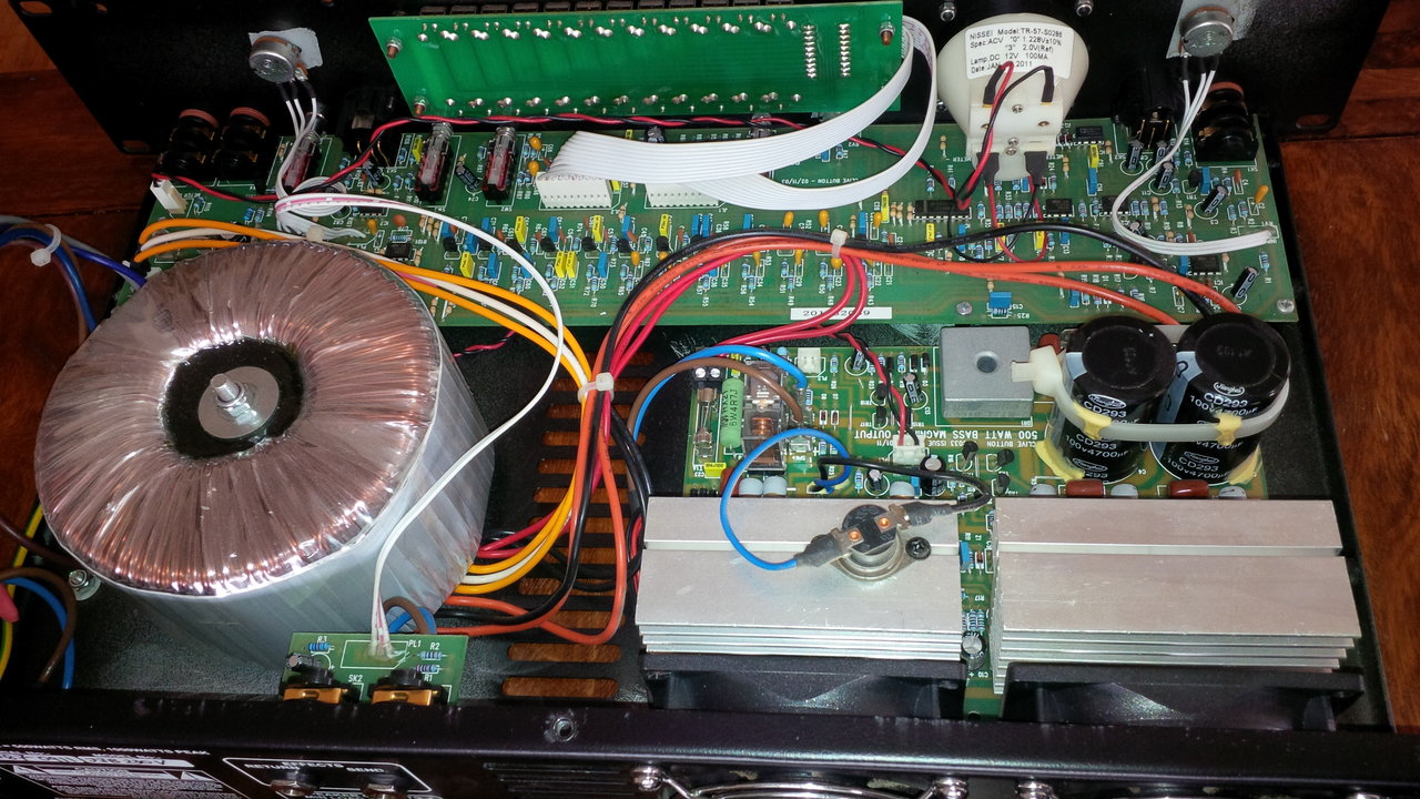

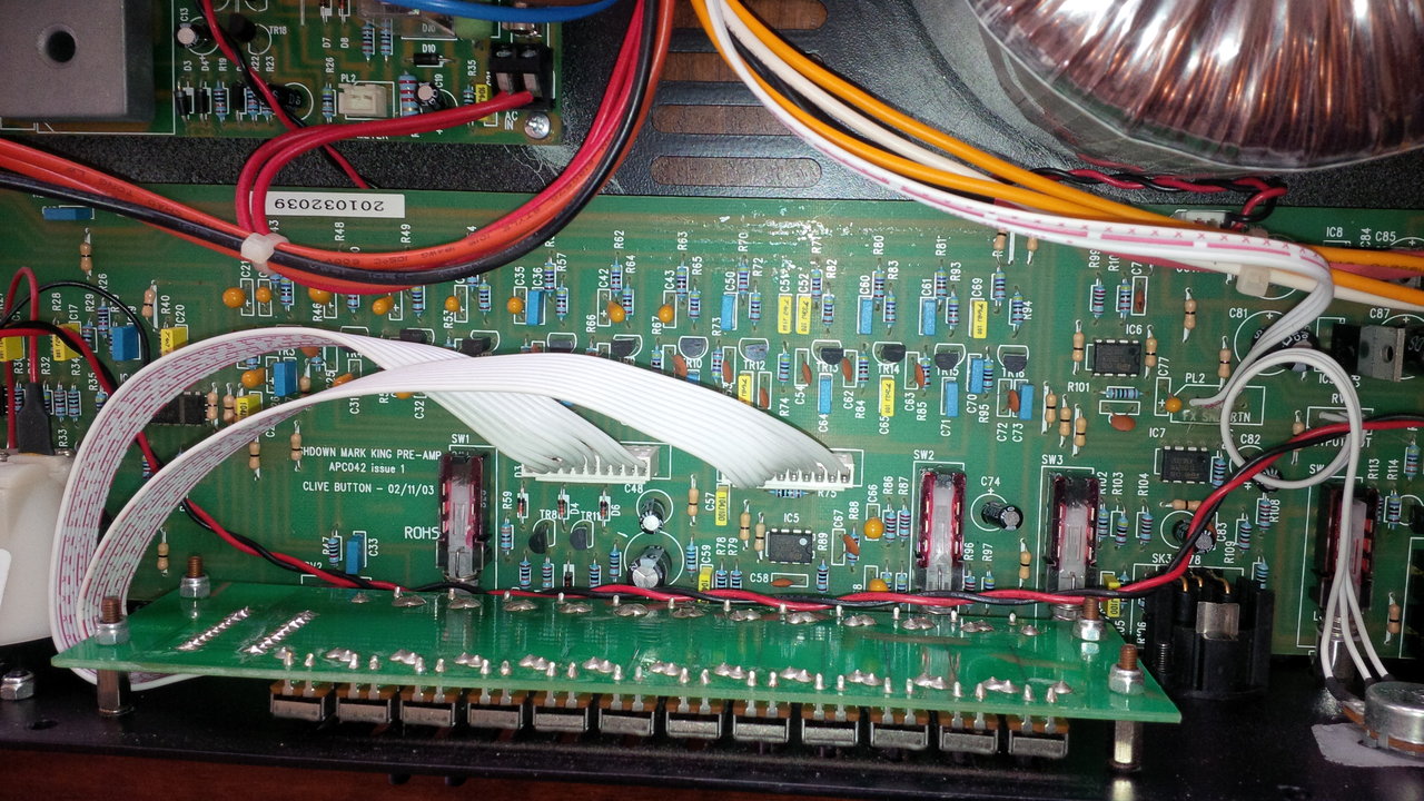

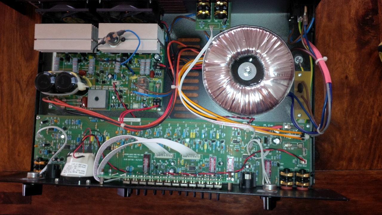

Innenleben vom JJB-500 Ashdown Jean Jacques Burnel Signature Bass Amp
Man sieht auf der Platine gut, dass der Preamp vom Mark King Signature stammt.

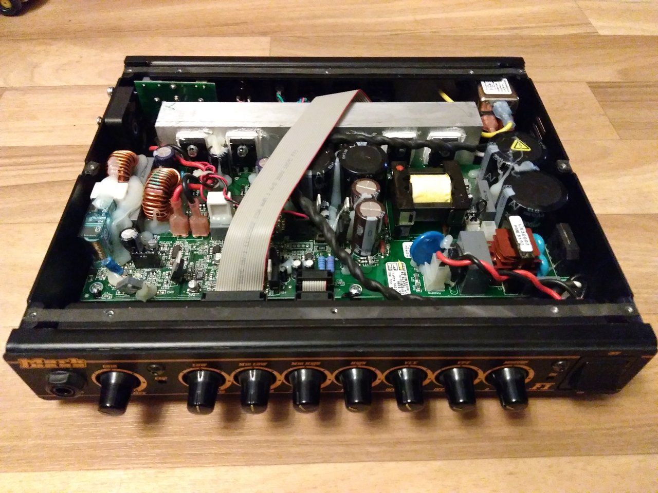

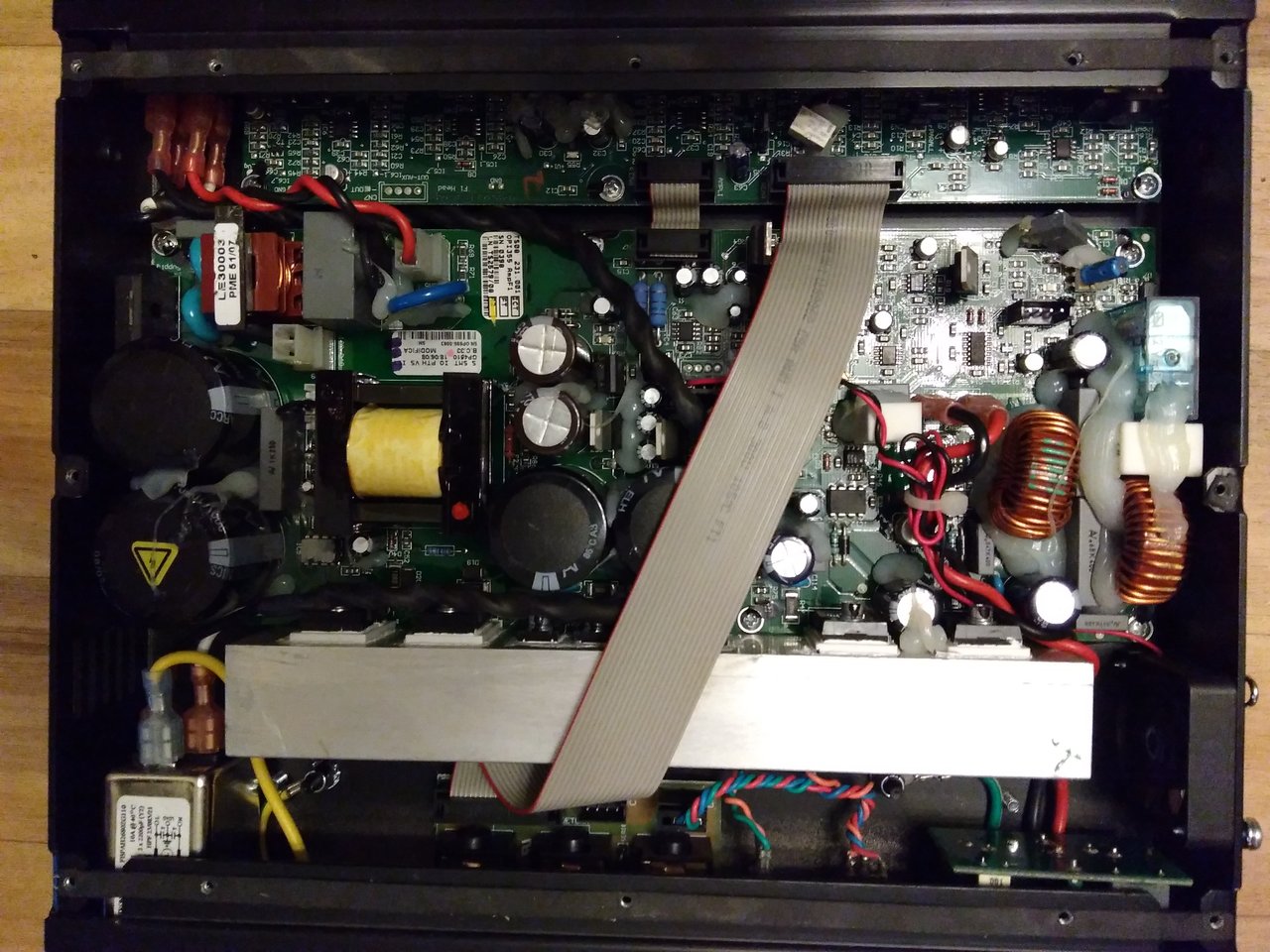

Ich denke noch über einen neuen Lüfter für meinem Markbass F1 nach und hab das Teil mal aufgeschraubt... Und dann auch gleich mal ein Foto gemacht.

Jupp, das sind die Innereien dieses Amps:
