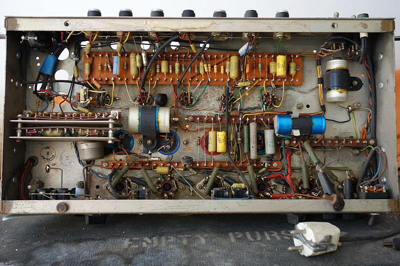

  • #223
SoundCity 150L, nach 15 Jahren Dienst und 25 Jahren rumgammeln...
Man beachte die konsequente Umgehung sicherheitstechnischer Einrichtungen an Stecker und Sicherungshalter. Ok, wir waren jung und unsterblich.
Mittlerweile sieht er schon wieder besser aus. Fotos bei Gelegenheit.

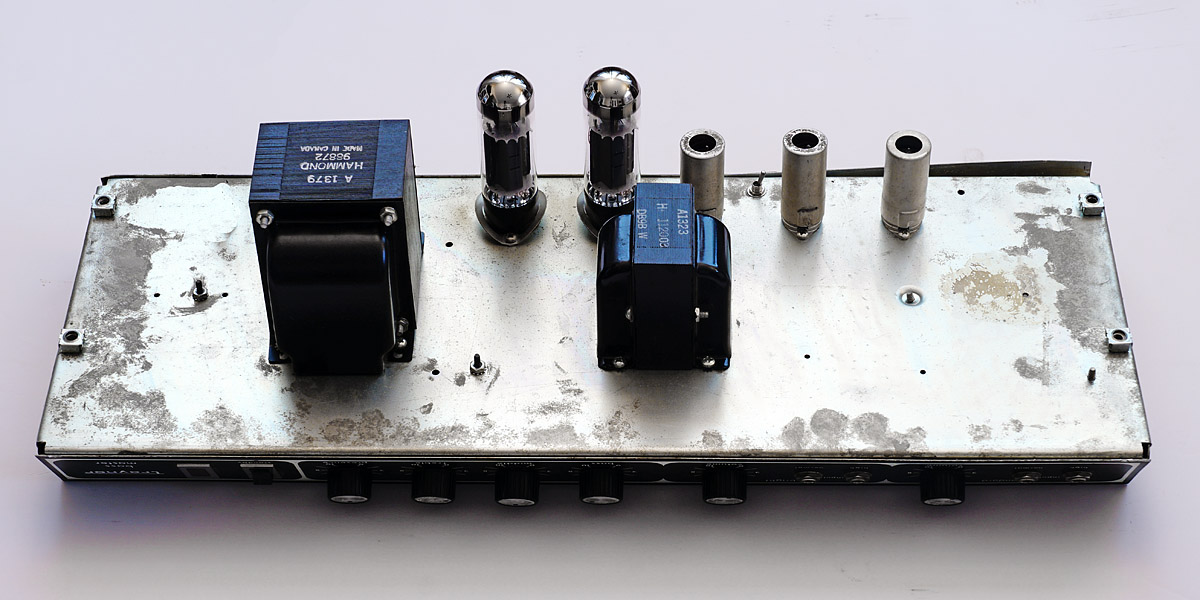

  • #225
Hier der aktuelle Zwischenstand:
Die großen Sieb-Elkos (sieht man hier nur nur anschlussseitig) und weitere Elkos sind getauscht. Sicherungshalter ist ersetzt. Zerbröselte Kohleschicht-Widerstände sind ersetzt, aber zwei müssen noch ersetzt werden, die liegen mit 29k arg weit weg von den aufgedruckten 22k. Weiterhin will ich die gelben 4µ-Elkos und den großen blauen Elko für die DC-Heizspannung noch ersetzen. Inwiefern und an welchen Stellen ich die Mustards ersetzen muss, weiß ich noch nicht.
Aber immerhin: Er tönt bzw. röhrt schon wieder, allerdings neigt er zum Sprazeln, das wird sich aber auch noch legen.
Und er ist (und bleibt vermutlich) ein alter Rauschebart mit seiner aufwendigen aktiven Klangregelung. Da muss ich mal schauen, ob ich das mit Metallfilmwiderständen verbessern kann.
Aber ach: Man kommt ja zu nix...
Reaktionen: Felix1901, Nick McNoise, Tornadone und 5 andere

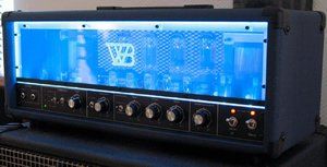

  • #228
Wird ein Wolfgang Behn Spectro 100. Sollte Ende nächster Woche bei mir eintreffen.

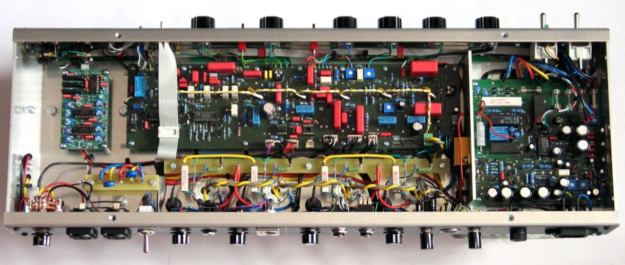

  • #232

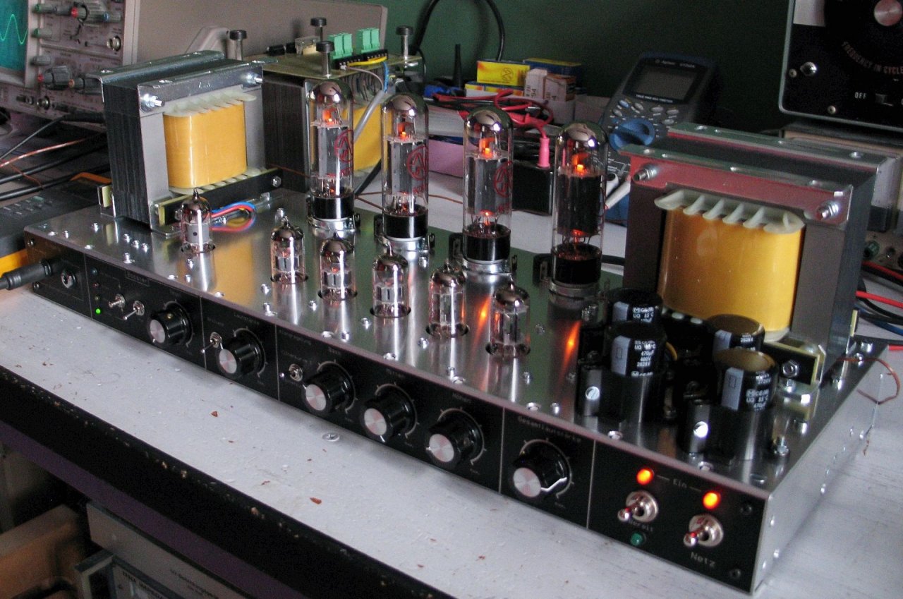

Geht eher in Richtung cleaner Röhrenamp der leicht ancrunchen kann und flexibel sein soll ( 2. Filterkurve, wählbare Boostfrequenzen, 50/100 W schaltbar ). Preis bei 2,5k.
So sieht er fertig aus.
Bericht gibt es dann nach ausgiebigem Test.

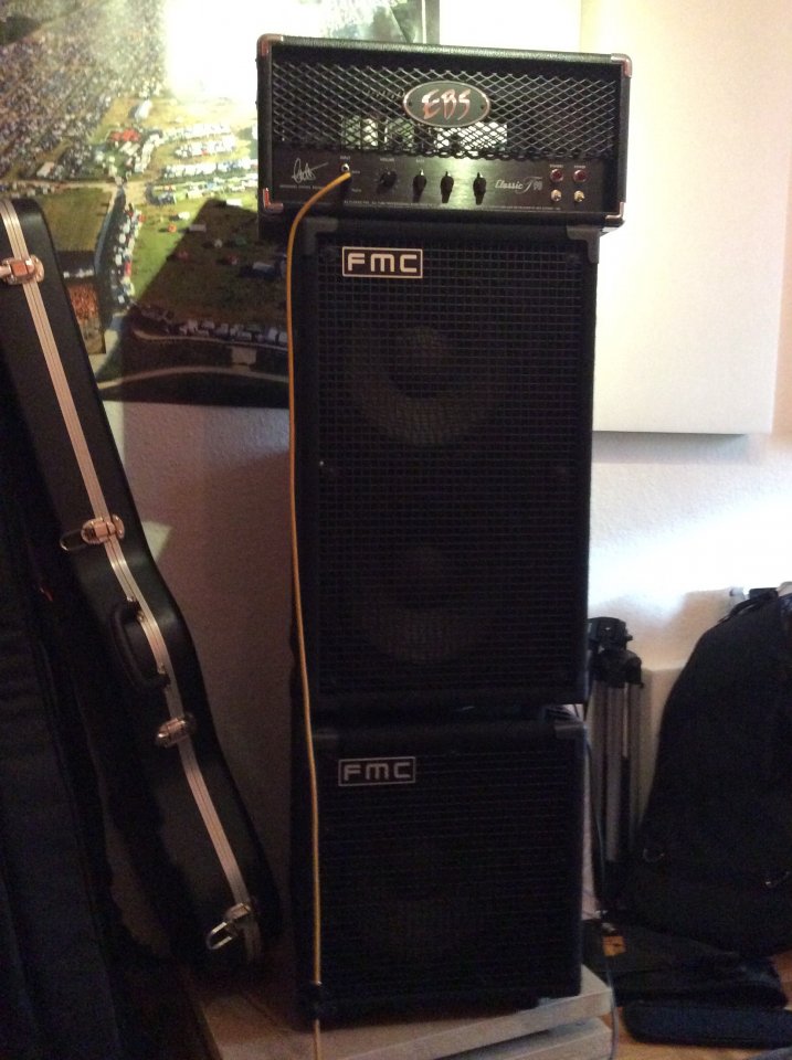

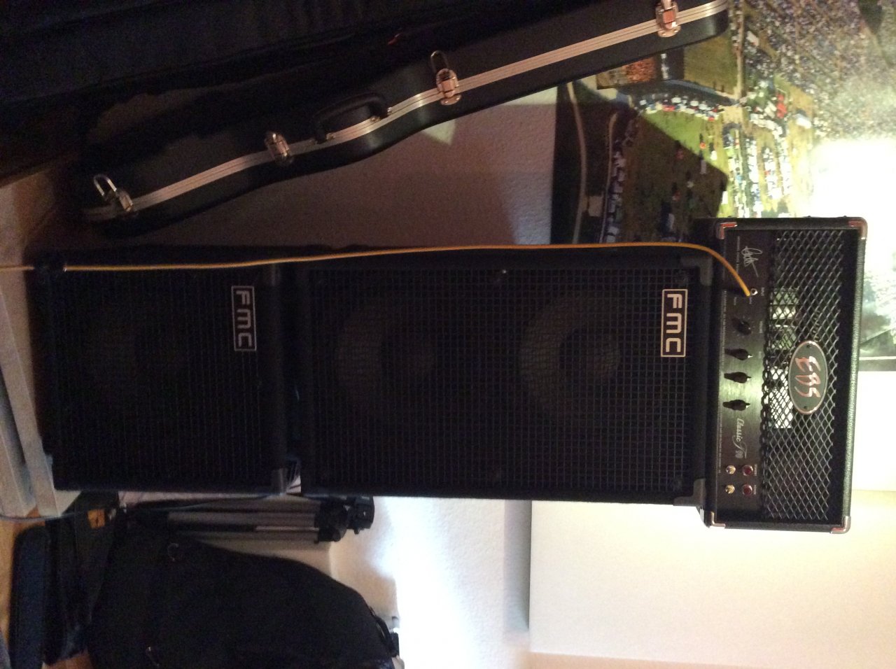

Habe endlich eine T90 gefunden und bin total begeistert.
Danke @Dissa,habe gar nicht gewusst das es den Amp gibt...
Gerade für einen Plug and Play Basser wie mich ist die klangregelung perfekt...
Warum dreht es die Bilder von Applegeräten immer???

  • #236
Ha,aber jetzt.
Nee,ne 212 und 112 ULDF

  • #238
Die 112 hab ich schon länger und war total begeistert,aber für grosse Gigs musste Verstärkung für die kleine her...
  • #239
Habe das Foto jetzt mehrmals gedreht,und jetzt gehts komischerweise
