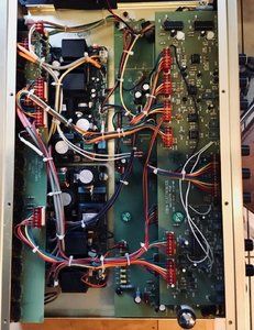

Traynor TS-50B
Bemerkenswert finde ich die langen Leitungen zu den Leistungstransistoren. Was da wohl die Hifi-Fritzen dazu sagen?
  • #383
Na ja, nach HiFi klingt der Amp schon mal nicht... ;)
Reaktionen: Johnny Collarbone, claudio, Gast17510 und eine weitere Person
  • #384
Sind doch verdrillt, alles easy peasy lemon squeezy :D

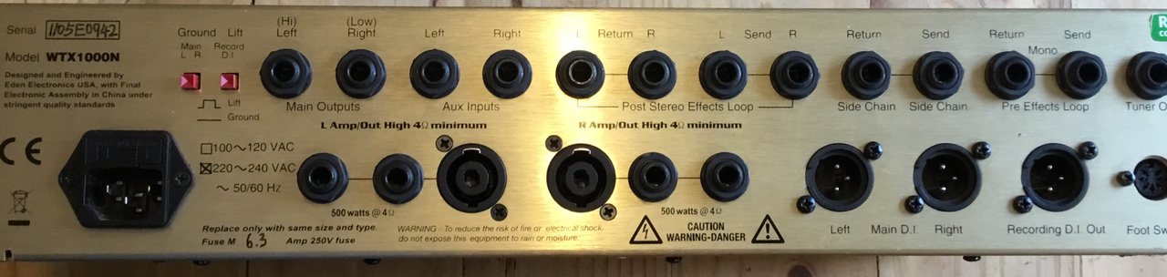

Eden WTX1000N:
