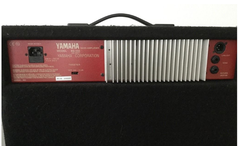

Ein Yamaha Stage 250. Ist halt "nur mein Backup" weil er sauschwer ist. Aber diesmal muss ich ihn nehmen. Werde mal heute Nachmittag zum Raum fahren und ihn zu mir holen (dann muss ich es Samstag nicht mehr machen). Dann mache ich auch Fotos und ihr könnt euch überzeugen, dass da kein Ventilator - sondern nur Kühlrippen - verbaut sind... (aus gutem Japan-Alu :great:)
Nicht notwendig, da sieht man es recht gut...

Für 250W ist der Kühlkörper ja nicht besonders groß. Meine erste Stereoanlage hatte eine größeren Kühlkörper für gerade mal 2x15W sin, und auch der wurde im Betrieb gut warm.

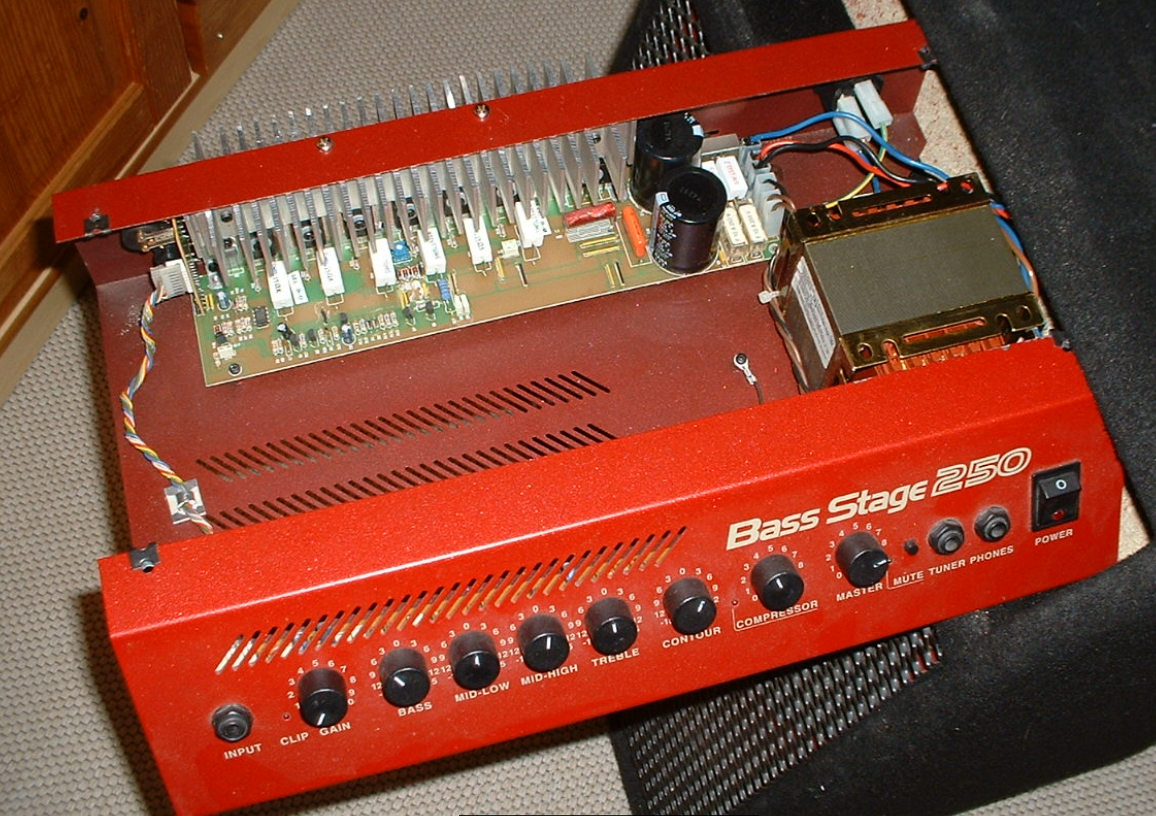

Die Endstufe ist aber auch wirklich albern gebaut mit den Kühlrippen innen ...da gehört ein Lüfter rein
Wenn das Konzept allerdings mal ausreichend war (und davon kann man ja vielleicht sogar ausgehen) ist es vielleicht auch eine Möglichkeit, die Wärmeleitpaste zu erneuern
