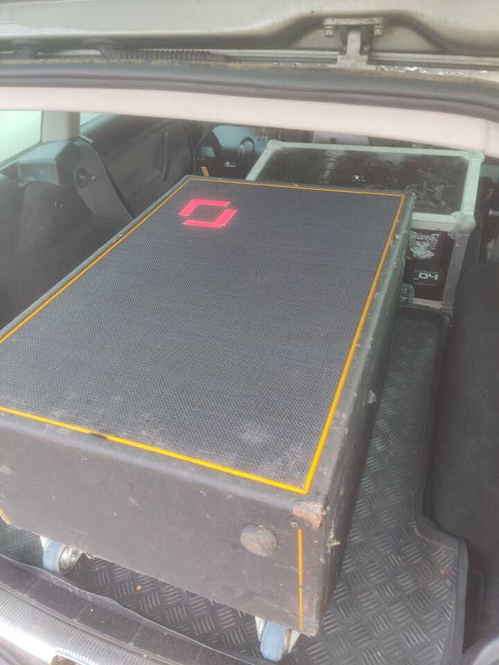

Ist die hinten abgeschrägt?
Die ist schräg, ja. Und Federleicht. Genau was ich brauche: 6 10er Quieckerchen im geschlossenen Kästchen die immer laut "Ampeg" rufen, und das zum low Budget Price weil Markbass drauf steht (steht aber ja nicht mal drauf :D).

Eventuell mal einen andersfarbigen rein klemmen?! Müsste doch gehen oder? Einfach den alten rauszuziehen und den neuen gleich hinterher rein drücken?
Naja, im Grunde isses mir auch Wurscht.

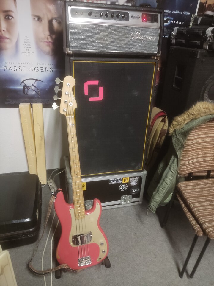

So gestern mal von der Leine gelassen, die gute. Nachdem ich ja nun über 3 Jahre weder 610 noch Vollröhre gespielt habe, musste ich mich erstmal ganz schön umfuchsen. Auf dem Bord habe ich omnilooper und an selbigen den Comp und 2 zerren (alles von Julian 04). Diese komplette Sektion war gestern erstmal nicht konstruktiv. Die könnte jetzt runter vom Bord, zumindest aber müsste ich mich intensiv um eine sinnvollere Einstellung bemühen. Hatte gestern keine Daseinsberechtigung.
Ich hatte erstmal heftige Schwierigkeiten, mit Gedröhne bei ein paar wenigen Tönen der E Saite. Umgekehrt dann ein paar andere Tone verhungert. Vor der Box stehend laut zu spielen klingt sehr problematisch. Sobald ich 1,5 m Abstand habe würde es besser. Also die Vollröhre in dem kleinen Raum Sinnvoll in den Zaum zu bekommen bereitete mir erstmal Schwierigkeiten. So ehrlich muss man sein.
Ging aber letztlich dann doch irgendwie. Die Box ist unheimlich schnell in der Kompression. Also da war ich sehr überrascht. Ruckizucki flattern die Pappen. Die Herausforderung war also eher, bei hohen Pegel einen sympathischen Bassdruck zu erzeugen/erhalten, wobei ja gleichzeitig die ersten 4-6 Tone der E Saite dröhnten (die leere e Saite jedoch nicht🤪) .
Ich habe auch noch den Nathan East Clon von Julian drauf. Ich mag ihn als Soundveredler, jedoch scheint er mir an der dröhnproblematik beteiligt zu sein. Ohne Bord, wie gesagt, alles etwas einfacher. Das Konzept muss überdacht werden.
Generell bleibt zu sagen, dass sich der Sound letztlich dann an allen anderen Positionen im Raum wunderbar verhielt. Der Gitarrist war hoch erfreut über den Neueinzug. Der Sound saß super im Mix. Die Gitarre kam viel besser als Sonst zur Geltung. Die Kompression der Pappen, wie gesagt, einmalig. Also mit dieser Box kann man aber Mal so richtig Rum rotzen. Muss man mögen, aber in diesem Thread hier tuen wir das ja.
Ich bin soweit hocherfreut und würde das Ding sofort nochmal kaufen. Die nächsten Proben werde ich die Fußtreterei puristischer gestalten und bin mir ziemlich sicher dass die Fumelei sich mittelfristig im Wohlgefallen auflösen wird.

Yoe, Vollröhre auf 'ner 610, das ist schon mächtig. Da muss das gesamte Setup auf den Prüfstand.
Bist du sicher, dass das Haubencase nicht als Resonanzkörper fungiert, wenn der Turm da drauf steht? Vielleicht doch besser Getränkekisten?

Ist der Bugera von EQ her vergleichbar mit dem SVT Cl? Dann könntest du evtl. mal probieren statt Bässen die Tiefmitten (beim CL 220 Hz) etwas rein zu drehen. Zumindest auf dem Bild sieht es nach geboosteten Bässen aus. Die dann natürlich entsprechend zurück nehmen. Beim CL zumindest wirkt das Wunder bei deiner beschriebenen Problematik und klingt auch untenrum keinesfalls dünn. Die liegen da bei 40 Hz oder so. Da setzen manche ja schon den Hochpassfilter an.
Ansonsten viel Spaß mit der Biene.
Reaktionen: igsman
  • #47
Ich glaube der Eq ist der selbe wie der des cl, ja. Das setting auf dem Bild ist nicht zu werten, da zu dem Zeitpunkt noch nichts mit dem Stack passierte.
Ich hatte den Bassboost meist rein gedrückt und den Bassregler dafür gegen Null, weil mir die 3 Höheren Saiten im Verhältnis zur e Saite zu dünn sind (das ist auch irgendwie ein Phänomen, das ich bei Fender Bässen mir immerwieder einbilde. Muss also nicht zwingend ander Anlage liegen.)
Ich werde das aber trotzdem Mal probieren. Danke.
Das hört sich nach Raumakustikproblem an. Kenne ich, hat mich mein ganzes Musikerleben begleitet.
Probier mal folgendes:
-Die Box steht sehr nah an der Wand. Wenn möglich geh mal mindestens 50cm weg davon
- Evtl. noch ohne Case (wie schon angemerkt wurde), wobei ich nicht glaube, dass das das Problem ist.
- Da die leere E-Saite nicht dröhnt, die Töne darüber aber schon, hast du mehr ein Problem so zwischen 80 und 120 Hz herum. Da du von Julian schon Bodentreter im Einsatz hast, kannst du mal nach seinem 1-Band Para EQ schauen. Damit kannst du diesen Problembereich gezielt herausziehen. (Geht auch mit jedem anderen Para-EQ bei dem man die Flankensteilheit regeln kann). Dadurch dass das E keine Probleme macht, gehen dir dabei dann auch keine markanten Bassanteile um die 60HZ flöten.
Ein guter Para-EQ zur Raumanpassung ist für mich das wichtigste Tool - noch vor dem VONG.

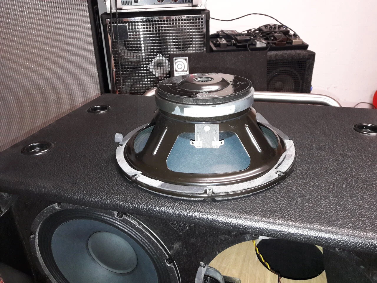

Die 610 HLF hat keine geschlossenen Kammern.
Es handelt sich bei ihr um eine ganz gewöhnliche Bassreflexbox.
Dieser Irrglaube beruht auf einer Konstruktionszeichnung die im Umlauf ist.
Bei ihr sieht es so aus als würden die beiden oberen Speakerpaare in je einem geschlossenem Gehäuse arbeiten während die unteren in einem Bassreflexgehäuse stecken.
Hier auf diesem Bild kannst du erkennen dass sich in den Kammern kreisrunde Öffnungen befinden die alle miteinander verbinden.
Nicht wundern, die Box steht auf dem Kopf.

SVT-610 HLF:
Ampeg 86-510-04​
SVT-410 HLF:
Ampeg 86-510-06​
Doogelt die Typenbezeichnungen und die Unterschiede werden deutlicher.
Reaktionen: LowEnd77, igsman und uncool sam

Die SVT-410 HLF hat seit Baujahr ca. 2006 ein neues leichteres Gehäuse.
Bei der 410 HLF Heritage kommt sogar ein sehr leichtes Gehäuse aus Birkensperrholz zum Einsatz das aufwändig versteift wurde. Zusätzlich kommen andere Speaker zum Einsatz die offener klingen.
Ich nehme an dass sie bis auf den Widerstand von 4 Ohm (anstatt 6 Ohm) mit denen der 610 HLF identisch sind.
Zumindest sehen sie gleich aus.
Ohne es genau zu wissen behaupte ich dass die SVT-410 HLF Heritage neueren SVT-610 HLF klanglich recht nahe steht.
Alles andere würde mich überraschen.
Hier auf Talkbass lässt sich noch etwas dazu lesen:
Hier noch ein Bild eines Speakers aus meiner SVT-410 HLF Heritage:
