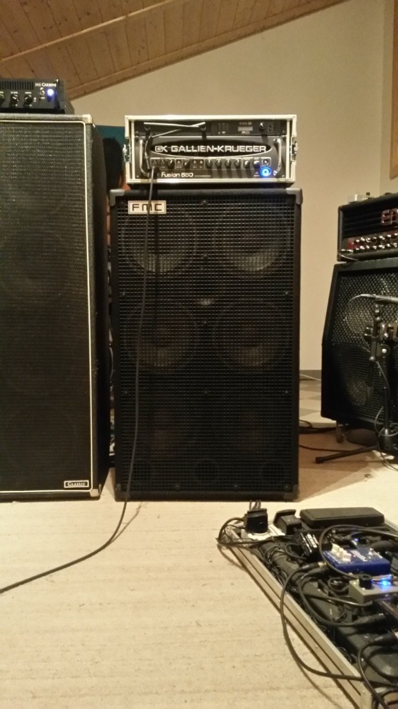

Endlich habe ich mal Zeit gefunden für ein kleines Review meiner neuen FMC 610 RetroDeluxe und der Vergleich zur Ampeg 810.
Die Verarbeitung der 610 ist FMC-typisch perfekt. Einer der größten Vorteile der FMC im Vergleich zur Ampeg ist das Gewicht von nur 38kg. Sie wiegt somit nur halb soviel wie die Ampeg. Das macht mich wieder beliebter beim Auf- und Abbauen.:-P
Auf mehr Details gehe ich jetzt nicht näher ein, es steht ja eh alles auf der Homepage.
Die vier geschlossenen 10er klingen sehr definiert. Sie haben einen schön knurrigen und komprimierten Sound, auch bei geringer Lautstärke. Mit etwas Rotz im Sound kommt das richtig gut.
Die Hochmitten und Höhen leuchtet sie besser aus als die Ampeg. Der Sound ist somit luftiger, das macht sie wesentlich durchsetzungsfähiger und das dient sehr dem Sound der Band im Proberaum und auf der Bühne. Im Vergleich dazu klingt die Ampeg voller und etwas belegt in den Höhen. Als ich die beiden Boxen getauscht hab musste ich erst mal die Lautstärke zurückdrehen, da ich böse Blicke meiner Mitmusiker erntete und mir ein „Du bist heute zu laut“ anhören konnte.
Den Bassbereich empfinde ich bei beiden Boxen als etwa gleich laut, jedoch geht die FMC weiter runter. Das machen die Neos perfekt und ganz unauffällig ohne irgendeine Färbung. Für 5-Saiter Bässe ist sie somit auf alle Fälle die bessere Wahl. Allerdings ist bei einer H-Leersaite auch Schluß.
Hier arbeiten halt mal nur 10er. Wer es tiefer will, für den gibt’s andere Speakergrößen die das besser können.
Bei den tiefen Mitten aber hat die Ampeg die Nase vorn, dies ist nun mal ihre Stärke. Hier muß man am Amp nachhelfen um das wieder ausgleichen zu können.
Für mich und meiner Soundvorstellung ist sie die perfekte Ergänzung zu meinem Bass und Amp.
Getestet habe ich übrigens mit meinem Sandberg California Ex5 und meinem Gallien Krueger Fusion 550.
Ich hatte zwar auch als Referenz meinen Mesa mit, aber sein Sound gefällt mir mit dem Sandberg generell nicht so.
Als ich im Dezember beim Hans war und die Einzelkomponenten der RetroDeluxe testete hatte ich den Mesa auch mit und mit dem Preci war das schon ein ordentliches Rockstack.
Im Nachhinein ärgere ich mich ein bisschen das ich den Stingray beim Testen im Proberaum nicht mit hatte. Der hätte sich bestimmt auch hervorragend an der 610 gemacht.
Soviel erst mal vorab, unter Livebedingungen kann sie sich aber erst im Juni beweisen.:kaffee:
Übrigens: Wer Interesse hat die Box zu testen kann gerne bei mir vorbeikommen und testen, testen, testen.
