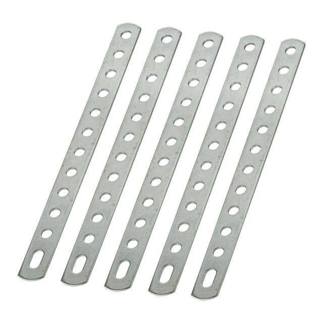

  • #68
Moin,
der Thread ist zwar schon etwas älter, ich hoffe dennoch hier ne Antwort zu finden.
Ich habe eine Ampeg SVT 410HLF und der Rahmen vom Frontgitter ist mittig leicht angebrochen und fällt ständig ab.
Was für Ideen habt ihr um das nochmal zu stabilisieren bzw. festzumachen ohne direkt das ganze Gitter tauschen zu müssen
b.dankt
wenn möglich Bruchstelle leicht auseinander ziehen, Weißleim satt auffüllen und mit einer Schraubzwinge, Spannband o. ähnlichem fixieren.
Reaktionen: Ray Mahogany
  • #69
Vielleicht einen Metallstreifen oder ähnliches anbringen?
Ich kann mir gerade nicht ganz vorstellen welcher Teil vom Rahmen die Hufe hoch macht. Oder wie es oft heißt, kein Foto - kein Problem. ;)
