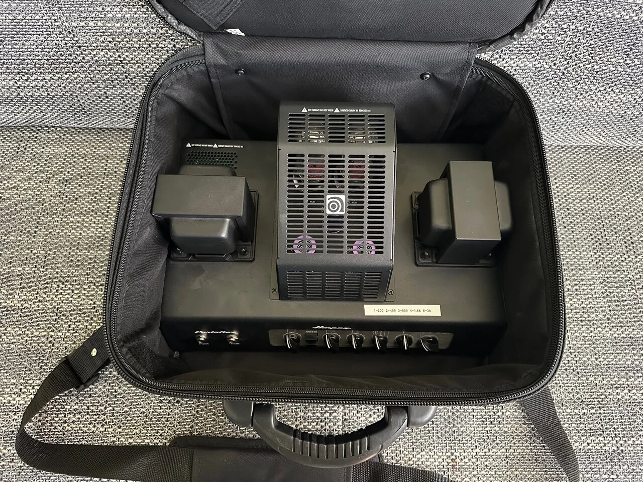

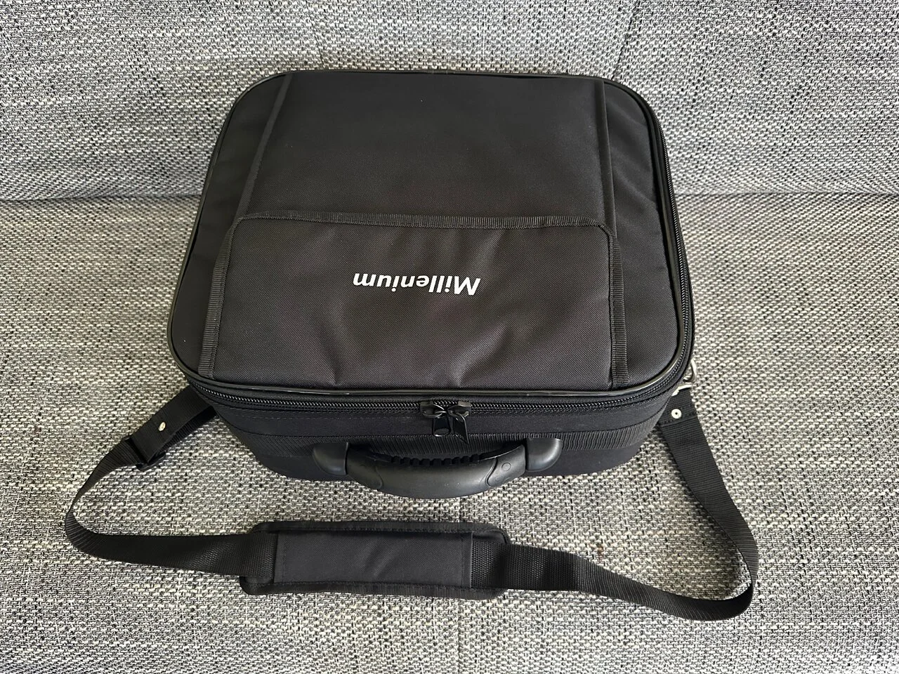

Hi, hier mal eine Frage an die PF-50T-Besitzer: Wie transportiert ihr eure Amps?
Fliptop ist für mich keine Option, und ein Haubencase ist mir zu schwer und teuer für die paar Mal im Jahr, an denen ich den Amp bewege.
Gibt es z.B. ein Softcase oder Gigbag von irgendeinem anderen Gerät, dass sich zweckentfremden lässt? Ich bin für jeden Tipp dankbar! :-)

  • #147
Es gibt von Ampeg eine passendeTasche dazu.
Hast du ein Link für mich? Ich habe bei den großen Versendern nachgesehen, und von Ampeg nichts für den 50T gefunden, nur Taschen für die Transistor-PFs, und die sind viel zu flach.
Auf Talkbass laufen die Empfehlungen auf Werkzeugtaschen u.Ä. hinaus, die wohl alle "Proudly Made in America" sind, und hier nicht erhältlich.

  • #148
Schau mal bei Gator. Da gibt es eine Double Pedalboard Bag.
Reaktionen: Funbasser und bassilisk
  • #149
Yessss!
Bei Gator sind die Maße nicht so genau, aber der Millennium Double Pedal Bag scheint zentimetergenau zu passen und kostet nicht die Welt. Ich bestell ihn mal und berichte, wenn er da ist.
  • #150
Hi nochmal, mein PF-50T hat den Millennium Double Pedal Bag / Doppelpedaltasche nun "anprobiert" und er passt perfekt – millimetergenau an den Seiten und in der Höhe.
Vorn und hinten gibt es etwas Luft, aber da die Seiten der Tasche steif sind, verhindern die die Rundungen, dass der Amp hin und her rutscht. Die Potis sind also perfekt geschützt. Eine flache Außentasche für Kabelkram hat sie auch. Das Gewicht der Tasche ist vernachlässigbar, und das Ganze gibt's beim großen T für 38,- €. Kann ich nur empfehlen!
Danke für eure Hinweise! :-)
