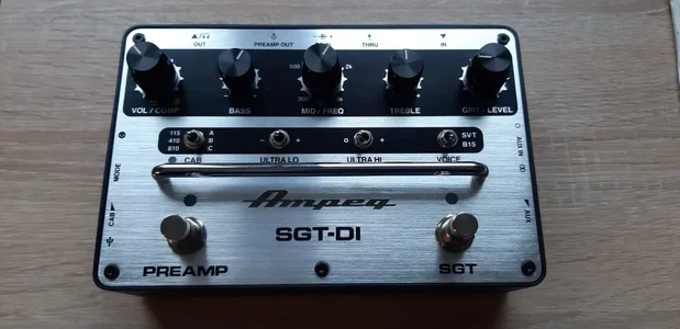

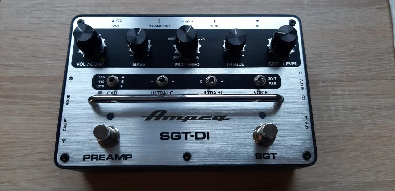

Ich finde, dass die Sansamp-Pedale immer irgendwie gefärbt oder gescoopt klingen .... das ist beim SGT-DI nicht der Fall bzw. lassen sich damit halt wirklich gute SVT- oder B15-Klänge erzeugen (ob mit oder ohne Cabsim) ...
Ich hätte übrigens ein neuwertiges SGT-DI abzugeben :whistle:
