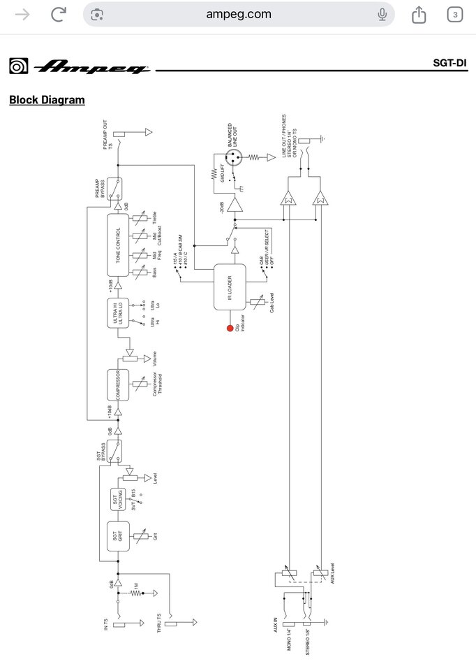

  • #209
Ist der einzige Haken an der (guten!) Idee, das zugemischte Signal geht nicht durch die IRs und nur zum Klinkenausgang. DI bleibt SGT only.
Bist du ganz sicher?!
In dem Schaltplan oben sieht es doch so aus als würde das sowohl auf lineout als auch auf di gehen, oder warum sind da striche von den Dreiecken zurück- know what i mean?!
  • #211
Das stimmt.
Um das zugemischte Signal auch über die IRs mit zu verwerten, muss man den LineOut (Klinke) anzapfen. D.h. man geht über LineOut in den Amp und verwendet z.B. den DI des Amps (sofern vorhanden) um ins Pult zu gehen - oder man geht über den LineOut in eine externe DI-Box und dann ins Pult.
Das ist der (für diesen Anwendungszweck) Haken…

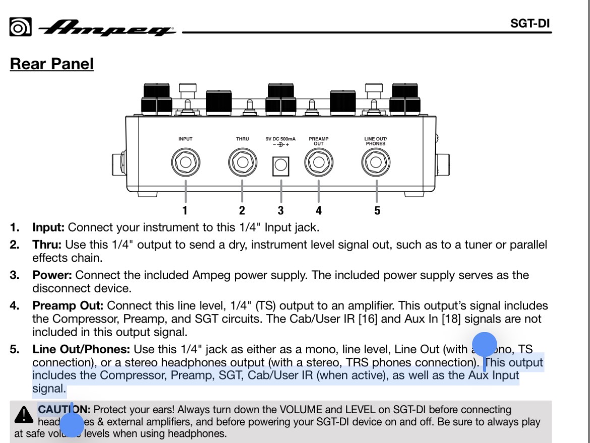

  • #212
Beim DI ist der AuxIn nicht included.
Beim LineOut isser.
Reaktionen: Mad Jazz Morales

  • #215
Ich habe ein Problem mit dem "Through" des SGT-DI. Ich habe es bisher nur mit meinem Peavey Century hier zu Hause getestet, aber vielleicht ist es ja so oder so schon interessant:
Ich habe krasses Feedback, ein richtiges Jaulen. Das tritt so nicht auf, wenn ich mit der vor dem SGT-DI liegenden Signalkette direkt in den Input gehe.
Ich werde das am Freitag noch im Proberaum an meinem anderen Amp testen. Hat das hier vielleicht noch jemand beobachtet bzw. ein ähnliches Setup gefahren? Würde mich interessieren, ob ich hier irgendwie einen Fehler habe oder ob das Design hier eine Schwachstelle hat.

Also ich habe das zweimal gelesen und nicht verstanden...
Was genau tust Du?
Effekte>SGTIn > in den Amp über Through? und dann jault es?
Der Through hat ja eigentlich gar keine Lautstärkeregelung... ich nutze immer den Preamp out, um zum Verstärker rauszugehen... sonst hat man den möglichen Effekt (also die Zerre) und die Tonregelung ja garnicht am Amp... bei dem Setup habe ich keine Probleme...

  • #219
Was genau tust Du?
Haha verstehe, ich probiere es nochmal in einfach:
Bass -> Board -> SGT-DI (DI-Out) -> Interface
Hier sind keine Probleme, alles fein.
Ich will aber parallel dazu:
Bass -> Board -> Amp
machen. Also ohne Preamp direkt in den Input eines Verstärkers.
Da war die Idee anstatt eines weiteren Splitters es so zu machen:
Bass -> Board -> SGT-DI (Through) -> Amp
Hier bekomme ich unfassbares Feedback. Absolut unbrauchbar.
Getestet habe ich eben noch:
Bass -> Board -> SGT-DI (Interface)
Auch hier keine Probleme.
  • #220
Der Preamp Out ist eigentlich der "normale" Weg... Du schickst den Sound in den Verstärker... aber ohne die Boxensimulation. Natürlich geht der Through auch... aber eigentlich willst Du ja einen gleichen/ähnlichen Sound...
