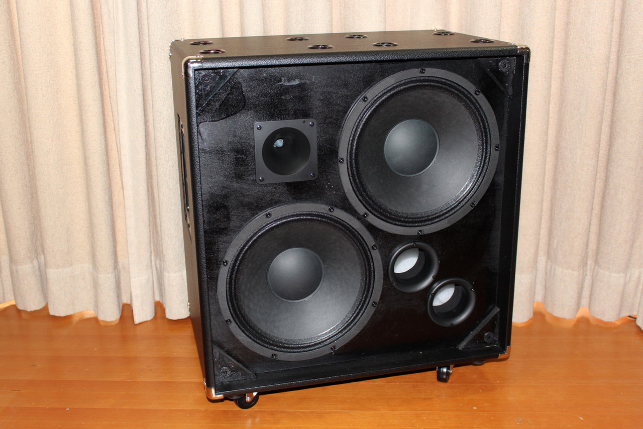

Kurze Frage an die Boxenbauerfraktion. Ampeg gibt bei der Box 71 Hz als unterste Frequenz an. Liegt das nun am Gehäuse oder den speakern oder eben der Kombination? Kurzum, würde diese Frequenz sich ändern mit anderen Speakern? Oder würde durch kürzen (sehen eigentlich schon kurz aus) der Bassreflexrohre die Frequenz runtergehen?
Die Box wird ja hier von einigen gespielt („Rocksau“ habe ich in Erinnerung), manchmal etwas der fehlende Tiefgang beklagt...
Ich habe zufällig auch noch zwei aguilarspeaker über, daher die Frage, ob sich die untere Frequenz auch damit ändern würde. Sinn und Unsinn der Aktion wäre ein anderes Thema;-)

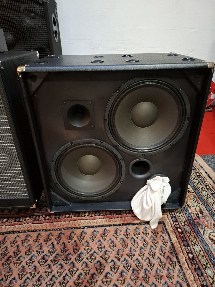

Zum Testen kannst Du auch einfach eines der beiden Rohre zumachen (Kissen, Sockenbündel etc.) , dann wird die Abstimmung deutlich tiefer.
Ich kann mir eigentlich nicht vorstellen, dass Ampeg seine Boxen mit einer mangelhaften Abstimmung ausliefert. Verlängern der Rohre ist ebenfalls Blödsinn. Dann erstmal provisorisch sowie @zeppo3000 es beschrieben hat. Tiefer abstimmen bedeutet aber nicht mehr Bass, eher einen flacheren Abfall bei den Tiefen, was die Box aber auch druckloser klingen lassen kann. Ausserdem ist die Box nicht mehr so belastbar, wenn die Membranbedämpfung durch das Reflexsystem in einem zu tiefen Bereich liegt, wo er nix mehr nutzt. Am besten schieben Boxen, wenn das Tuning so um die 60-80Hz für 12" Chassis liegt, ausgenommen vielleicht Langhub-Edelchassis wie Faital und Co.

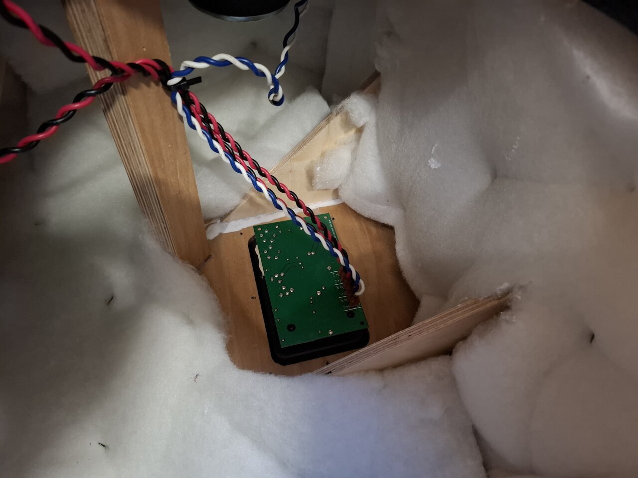

So sieht die Ampeg SVT-212AV innen aus.
Sie ist solider verstrebt als bspw. die Boxen aus der PF Serie, also nicht wirklich schlecht.
Trotzdem gefällt mir die Box nicht sehr gut.
Sie hat eine nervige Dröhnneigung die um 100 bis 200Hz zu verorten ist.
Vielleicht liegt das auch an ihrer hohen Abstimmung die lt. Web angeblich irgendwo um 71Hz liegen soll wenn das überhaupt stimmt :nix:
Egal, das kann man ändern wenn es denn sein soll.
Bei mir soll die Box im Motown-/Soulbereich unterwegs sein, da kann ich eine Dröhnneigung nicht gebrauchen.
In der Rockecke fällt sie sicher weniger störend auf.
Ich habe ein paar Dreickverstrebungen eingeleimt.
Das Bild täuscht etwas, am Rand sind die Verstrebungen ca. 200mm lang. Dadurch reichen sie doch recht weit in die Flächen hinein um ihren beruhigenden Job
auszuführen.

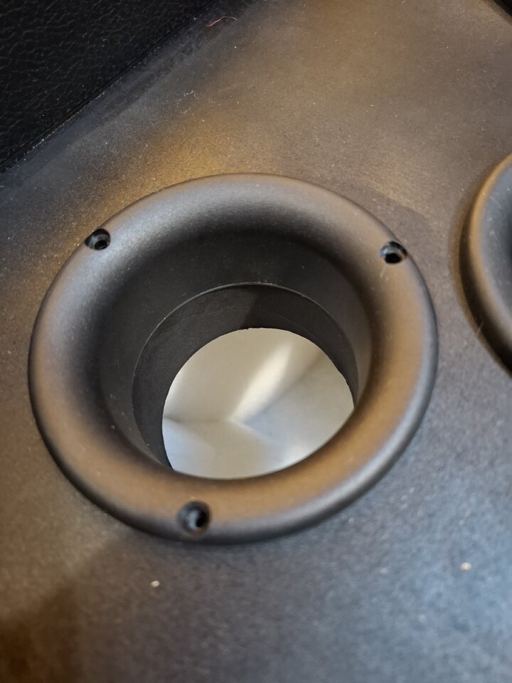

Eigentlich wollte ich mich gleich an die Bassreflexrohre machen. Dummerweise kann man sie scheinbar nicht ausbauen ohne sie zu zerstören.
Die Kappe vorne ist aus Kunststoff, der eigentliche Kanal hingegen aus Pappe ...
Made in China halt :D

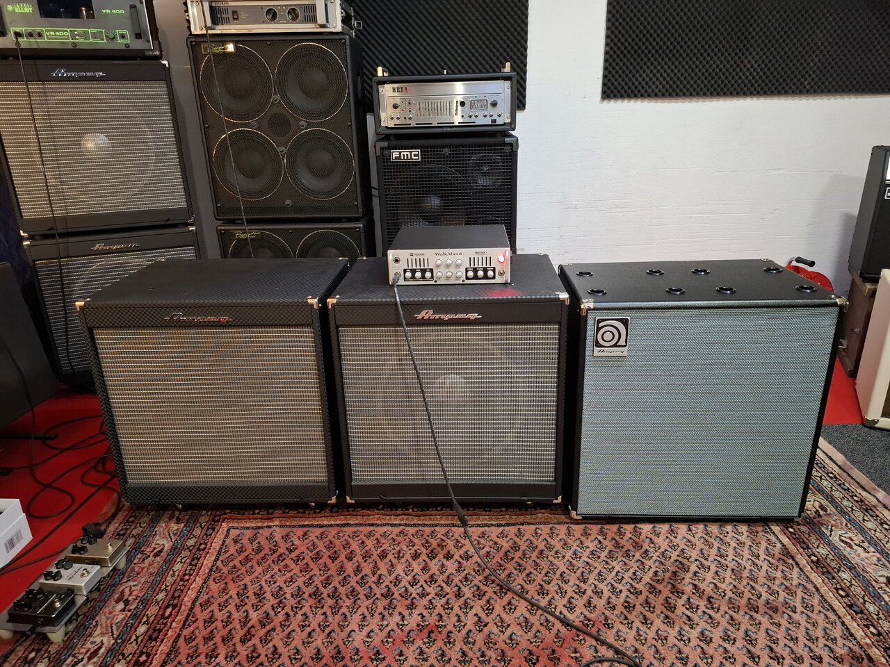

Zu Vergleichszwecken habe ich übrigens 2 umgebaute Boxen direkt daneben stehen.
Eine PF 115 mit versteiftem Gehäuse und Originalspeaker und eine ebenfalls versteifte mit spez. JBL Speaker.
Beim besten Willen kann ich mir nicht vorstellen dass irgend jemand die serienmässige 212er den beiden anderen vorziehen würde.
Die beiden klingen definierter und irgendwie auch entspannter trotz besserem Attack.
Hier habe ich noch eine Reflexöffnung der 212er verschlossen um die Abstimmung etwas nach unten zu ziehen.
Das kann man sich aber m.M.n. getrost sparen. Dadurch wird die Box weder besser noch nimmt die Dröhnneigung ab.
Gefühlt passierte nichts weiter.
