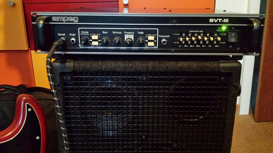

Bei Ebay war ein svt III ohne Pro für 350 drin. Ungetestet würd ich dann eher den kaufen...

Hey, danke für Info! Der SVT 3 ist halt watt-mäßig doch etwas "schwach". Ich hab den SVT 4 und der SVT 7 mit seinen 7 Kg wär halt n Upgrade. :-)

Dafür hat der 3er ne gute Vorstufe. Ich hab nen 3 pro von Anfang der 90ger und der reicht Lautstärkemäßig absolut aus. Hängt halt von der Box ab....
Dito ... SVT III Non-Pro von ca. 1992 ... macht an zwei 112er FMC-Boxen super Druck ...
