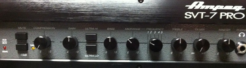

Feedback zur gestrigen Probe:
1. DR LoRider Nickel anstatt Flats, Tonblende auf 50%
2. Amp-Einstellungen wie folgt: Mittenschalter auf Position 1 und Mittenregler auf 10:30 Uhr. Ansonsten alles auf 12:00 Uhr. Der -15dB Schalter ist jetzt inaktiv. Ich hatte den Gain des Kompressors (EBS) etwas zu hoch eingestellt, daher war das Eingangssignal am Amp ebenfalls zu hoch.
3. Keine Änderung der Boxenaufstellung oder meiner Position.
Ergebnis:
1. Keine Klagen bezügl. des Drucks!!!
2. Ich höre mich extrem gut, beinahe zu gut! Der Gitarrist meinte sogar, ich könnte noch lauter spielen. Ich finde mich allerdings jetzt schon zu laut. Trotzdem, alle waren zufrieden.
3. Zur nächsten Probe nehme ich den Mendel mit den 760FL Flats mit. Die Rounds bleiben vorerst auf dem MIA P.
4. Zuhause finde ich Rounds gar schröcklich, inner Band - muss ich leider zugeben - machen sie durchaus Spaß!
5. Der heftige Tiefbass der HLF ist überhaupt kein Problem. Nix dröhnt (der Ausdruck DRÖHNEN wurde in diesem Thread öfters genannt, aber davon war nie die Rede, es ging ausschließlich um diesen bestimmten Frequenzbereich (Tiefmitten?) der dieses Druckgefühl verursacht hat) und den unangenehmen Druck bekomme ich jetzt scheinbar in den Griff.
So bleibt das jetzt erst mal und ich versuche während der nächsten Proben die Grenzen auszuloten.
Herzlichen Dank an alle für die vielen Denkanstöße - Ihr habt mir sehr geholfen! :bier:
