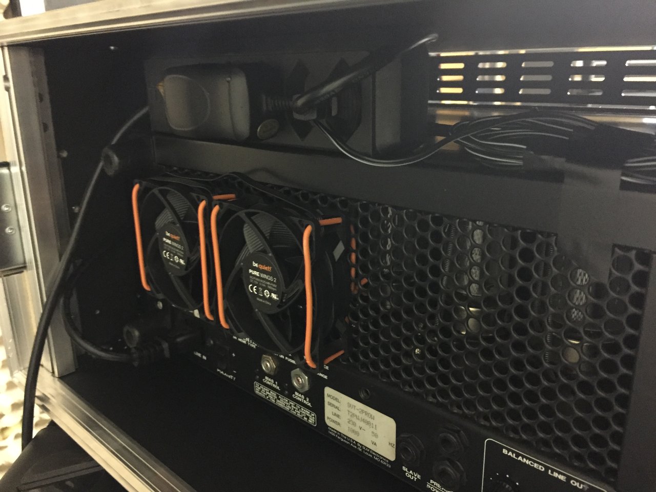

  • #44
Arctic F9 TC - Temperaturgesteuerter 92 mm Gehäuselüfter | Standard Case Fan | Temperatursensor reguliert RPM | Push- oder Pull-Konfiguration
Die wären dann auch gleich temperaturgesteuert. Ansonsten ARCTIC F9, ohne Zusätze. Die laufen durch. Ich hab einen F8 TC in meinen Ashdown verfrachtet und den originalen rausgeschmissen, sehr schöner Wohnzimmer-Amp jetzt. Absolut empfehlenswert!
LE 12V DC Netzadapter, Netzteil für LED Streifen, 24W Maximal, 12V 2A Transformatoren mit Europäischer Stecker
Dazu dann dieses Netzteil, das hat bereits die Schraubklemme für die Verdrahtung.
Easy peasy lemon squeezy :D

  • #47
Beim 2 Pro kann ich ja sogar nen 120 mm Lüfter draufpappen. Warum nimmst Du den 90ger?
  • #48
Ich hab einen 80er im Ashdown, 90mm wurden in der von dir geposteten Liste vorgeschlagen.:D Wenn's passt, ginge also auch der ARCTIC F12.
  • #49
Kannst Du das hier dokumentieren und dann auch sagen, welche Lüfter, welches Netzteil etc Du genommen hast?
Mach ich, wenns dann gepasst hat. Werde die Lüfter erstmal provisorisch befestigen und schauen obs hilft.

  • #55
Noch das Foto dazu. Wiso ich genau silent Lüfter genommen habe, weiss ich auch nicht so recht. Jeder andere hätte es ebenfalls getan. Strom liefert ein 12v Netzteil.
