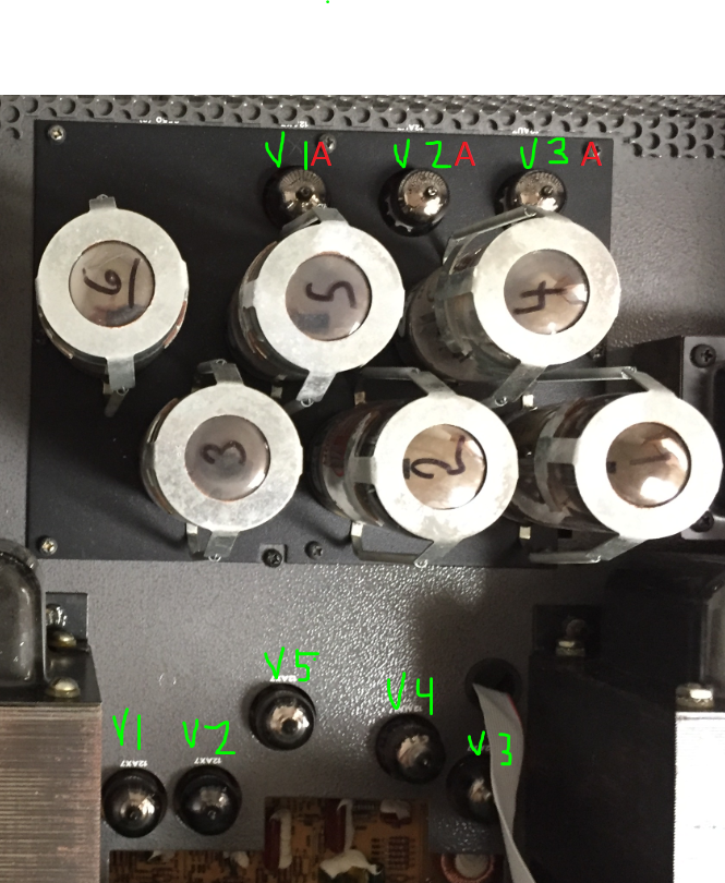

@cellkirk74, okee, das ist ja das was Du vorne geschrieben hattest, mir war eher unklar was Du an V1 V2 V3 auf dem Endstufenboard hast, im Bild oben
  • #63
Endstufe: Treiber TAD Phasentreiber spezial
(http://www.tubeampdoctor.com/de/sho...7A_C_TAD_BALANCED_PHASE_DRIVER_Selection_5394)
Und für die Treiber neue EHX 12au7 balanced.
ich lass´ nicht locker...
Wenn ich das richtig verstehe sind also die V1 V2 V3 auf dem Enstufenboard gleich und bei Dir die TAD Phasentreiber spezial? Habe die mal in dem Bild unten mit V1A V2A V3A markiert.
Aber welche meinst Du mit "Und für die Treiber neue EHX 12au7 balanced."
  • #64
Das ergibt sich aus dem Aufdruck neben den Röhrensockets. Die Phasentreiberröhre (v1 in der Endstufe) ist eine 12ax7, die beiden EHX (v2 und v3 in der Endstufe) sind 12au7 balanced.
Ich weis da ich so ziemlich alle Preampröhren af einmal getauscht habe nicht genau, an welcher der Lautstärkesprung liegt, vermut aber eben diese 3 in Kombination mit ner starken 12ax7 auf v1 der Vorstufe.
