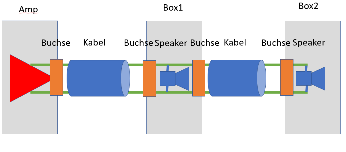

Genau:
Box 1 in Box 2 und Box 2 in Amp ist (!) eine Reihenschaltung:

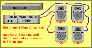

Neee, da hast Du Dich jetzt verfranst. Das Bild ist richtig, die Aussage (*) falsch.
Bild: Wenn der blaue und der violette Strich jeweils Einzelleiter wären, würde gar nichts passieren, kein geschlossener Stromkreis. Also sind mit diesen Strichen (zweiadrige) Kabel gemeint. Ich sehe, jeweils eine "Reihe" Amp, Kabel, Box1, Kabel, Box 2. Und das ganze für rechts genauso. Der Begleittext warnt davor daß je links und rechts zwei Boxen à 4Ohm "2 Ohm sind". Die Kehrwerte des Einzelwiderstands addieren sich zum Kehrwert des Gesamtwiderstands bei Parallelschaltung! Da kanns eigentlich keine Meinungsfreiheit geben, nur Missverständnisse.
(*) for the purpose of the argument, also unter Vernachlässigung der Leitungsimpedanzen, rein für die Frage, sieht der Amp eine Last, die er versteht.
Mit dem was @Zoidson schreibt ist das ja auch kompatibel. Malt man statt Kabel Einzelleiter so wird das klarer:
