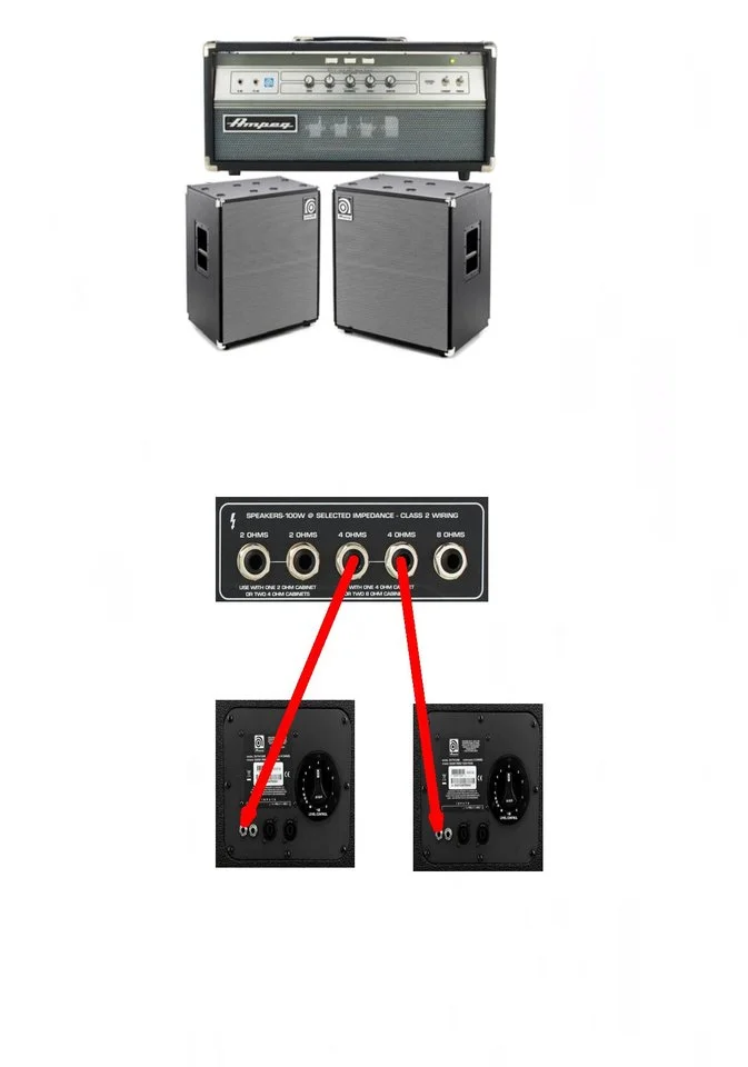

die 2 Ampeg SVT-410HE an den beiden 4 OHM Buchsen meines Ampeg V4B betreibe
Ich liebe das Forum und die individuellen Ausführungen.
Um aber auf Robins Frage zu antworten: Ja, das ist korrekt, da die Boxen jeweils 8ohm haben und er beide am Amp anschliesst.
