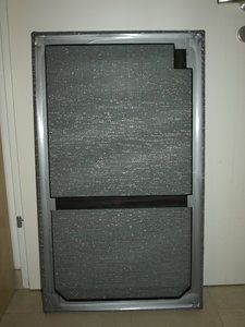

@chrisie : irgendwelche Stolpersteine oder nützliche Hinweise?
Stolpersteine? Jede Menge... ;-)
Im Ernst, mit etwas Spaß am Basteln, zumindest einer rechten Hand und dem richtigen Werkzeug ist das kein Problem. Ich hab mich dazu entschieden die original Front unangetastet zu lassen und eine zweite mit dem silber-blauen Bezug zu machen. Den Bezugsstoff hab ich mir bei Tube-Town bestellt (Medicus hat dankenswerterweise weiter oben einen Link gepostet). Ich hab sicherheitshalber 1,5m bestellt - mit 1m wäre es knapp geworden...
Zunächst hab ich das Holzgestell mit Leisten (40 x 19mm) penibel 1:1 nachgebaut - ich hab's geschraubt und verleimt, wobei's Metallwinkel sicher auch tun. Hier hilft natürlich ungemein, dass man die original Front als Vorlage hat. Du solltest jedenfalls nicht vergessen zum Rand der Boxen etwas Platz vorzusehen, da der Bezugsstoff am Ende ja auch noch dazwischen passen muss - anders als das Original hat die neue Front ja kein Piping. Am besten den Rahmen zwischendurch immer wieder mal testweise an die Box anlegen - idealerweise lässt du rundum 1-2mm Spalt, dann sitzt die Front am Ende selbst ohne Velcro gut im Rahmen.
Anschließend den Rahmen mattschwarz lackiert, damit das Holz nicht durchschimmert - wobei der Bezugstoff etwas blickdichter ist als der original schwarze Stoff. Das heikelste an der ganzen Sache ist der Bezug selbst. Dazu brauchst du einen Tacker und zwei helfende Hände - am Ende soll der Bezug ja genügend Spannung aufweisen und das Muster auch schön parallel zu den Kanten verlaufen. Ich hab zunächst eine schmale Seite fixiert, dann zur gegenüberliegenden Seite verspannt und fixiert und am Schluss die beiden Längsseiten. Wie beim Original hab ich im Abstand von ca. einen Zentimeter die Klammern (53/10mm) mit dem Tacker gesetzt. Wie gesagt, zwei helfende Hände sind hier Gold wert - meiner lieben Frau sei an dieser Stelle für ihr Geschick und ihre Geduld gedankt.
Da der Stoff dazu neigt am Rand Fäden zu ziehen, hab ich die getackerten Enden an der Rückseite mit Gaffa-Tape überklebt (siehe Foto) - keine Augenweide, aber a) auf der Rückseite und b) kann sich jetzt definitiv kein Faden mehr lösen.
Voilá, wer einen Bass spielen kann, kriegt das locker hin...

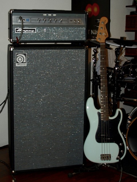

Ist dir echt super gelungen.
* Thumbs up *
Danke, hat auch Spaß gemacht und mit dem Ergebnis bin ich sehr zufrieden ;-)
super! die Kombination sieht wirklich klasse aus.
ich finde auch das Grössenverhältnis von Amp zu Box sehr gut. Eigentlich sogar besser als in Kombi mit einer 810er.
Ich finde auch, dass diese Kombination optisch (rock'n'roll!!!) , praktisch und v.a. auch klanglich sehr stimmig ist. Klar, die 810er ist die Referenz schlechthin- aber die 610 (eigentlich ja eine 2x210 +1x210HLF) ist um einiges handlicher, lässt sich locker alleine manövrieren, passt in jeden PKW und klingt auch bei moderater Lautstärke richtig gut...

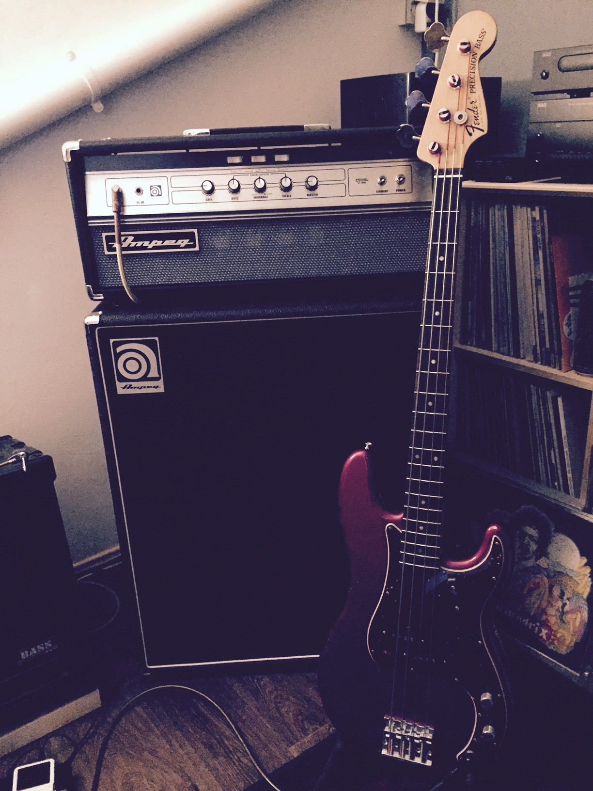

War 'ne schwere Geburt, aber nu hat's geklappt:

  • #318
ich will auch einen. Kauft bitte mal einer die Genz Benz und die HoS Box!!!!
Reaktionen: jazzmattezz
  • #320
Hmmm...ein V4B und ein Nate...sehr geschmackvoll. Damit kann man sich blicken lassen.
