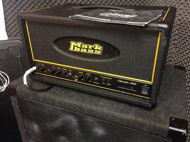

  • #414
Reaktionen: pernod, Kong und Lindex
  • #417
Gemeinheit! :bang:
Der wäre auch für mich interessant gewesen. Wenn Du ihn hast, gib bescheid, wie er sich macht, OK?
Gerne, ich bin selbst sehr gespannt. Ich hatte den MB 300 schon länger auf den Zettel, jedoch sind die Teile kaum auf dem Gebrauchtmarkt zu bekommen.
  • #418
Der wurde doch hier im Bassmarkt angeboten :confused:
