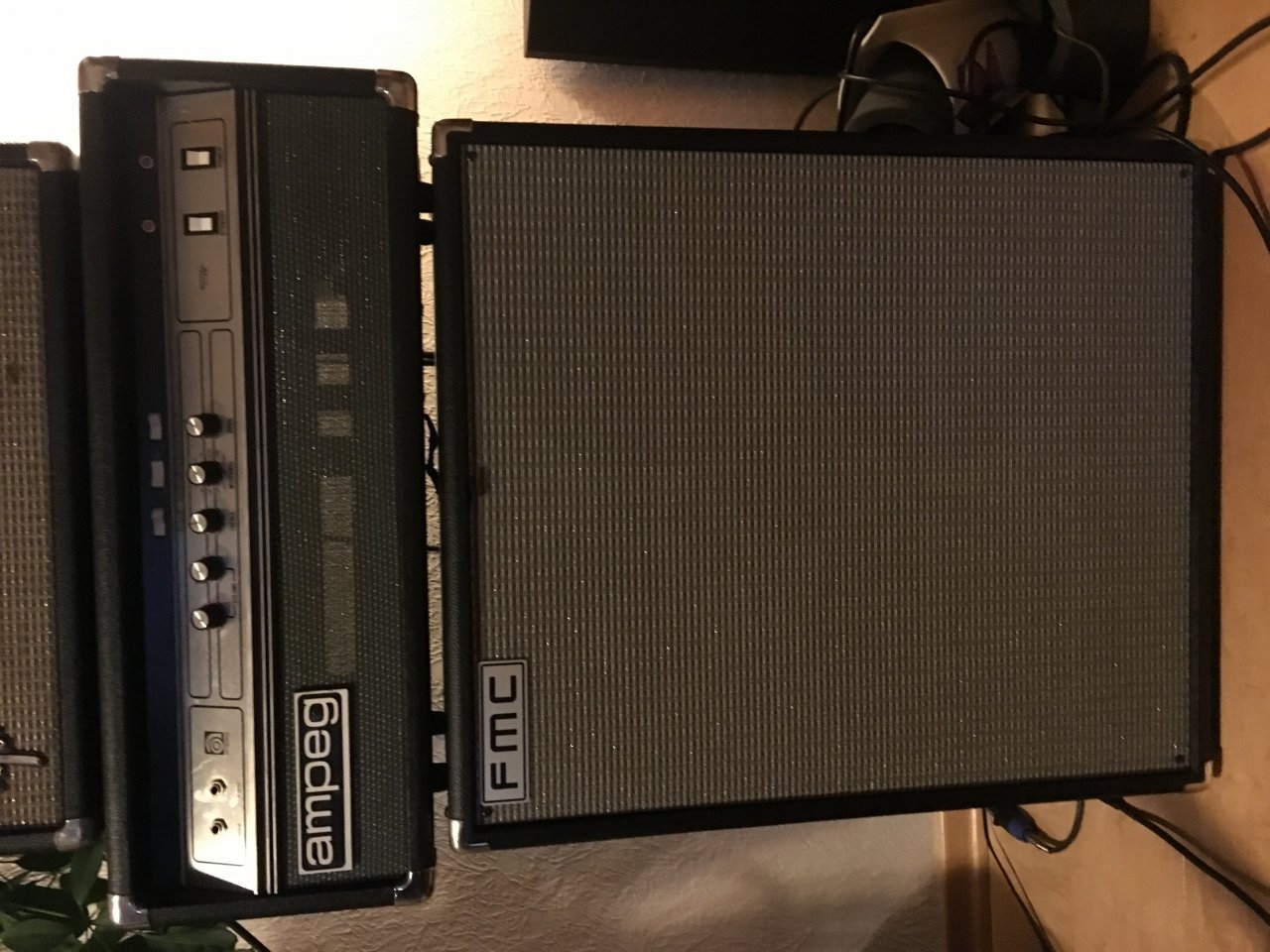

Jetzt mein Bild, ist nicht besonders schön, aber man sieht das es ein Atompilz ist und bescheiden aussieht. Welche FMC Box es ist kann ich nicht sagen, da ich bei dem Chaos (ständig ändern der Bezeichnungen der Boxen) nicht mehr durchblicke. Warum das Bild jetzt quer ist, kein PlanAnhang anzeigen 104701
Deiner ist älter und breiter als der reissue. Ja sieht nicht wirklich super aus die kombi ...

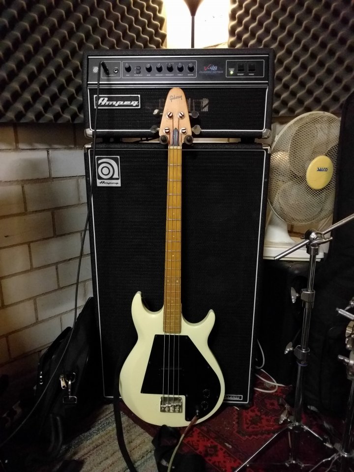

Seit ein paar Tagen steht jetzt auch bei mir im Musikzimmer ein v4b Ri auf meiner FMC HR.
Das ist soweit alles toll, aber je nach Bass klappert bzw. klingelt es bei einzelnen Tönen im Inneren des Amps, wenn er auf der Box steht. zuletzt zB mit dem Gibson LP Bass. Bei A vibriert was, ist aber nicht das Gitter hinten (das konnte ich ja mit einer Hand festhalten) und bei B hört man von innen ein leichtes klingeln. Ich vermute ja dass das auf die Hülsen für die Vorstufenröhren zurückzuführen ist. Alles schrauben hab ich soweit ich dran kam schon nachgezogen,auch die Trafos aren leicht locker, an die schrauben kommt man aber nur zum teil dran, weil sie teils unter der Platine liegen.
Bei anderen Bässen gabs das selbe Phänomen schon auf C bzw auf D, aber je nach ass ist die Resonanz wo anders. Das wird nicht verstärkt und ist kein echtes Problem, aber schön wäre es wenn nix mitschwingt.
Hat jemand ähnliche Erfahrungen gemacht und was dagegen unternommen?
