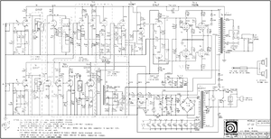

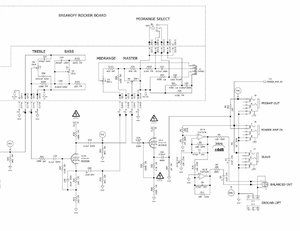

Weiß hier jemand, ob und wo es einen Schaltplan vom V4B RI oder zumindest dessen Vorstufe im Netz gibt? Hab bis jetzt bloß Schaltpläne von den V4Bs aus den 70ern gefunden.
Hilft dir das weiter?
Reaktionen: Gast76317 und SgtFloydPepper
  • #1.607
Wow! Wie krass ist das denn? Der zweite Plan ist wohl der alte V4 Gitarrenamp, aber der erste scheint tatsächlich der aktuelle V4B zu sein. Und die Frequenzwahl ist da völlig anders aufgebaut. Das schmeißt mein bisheriges Konzept völlig über'n Haufen. Hilft mir auf jeden Fall sehr weiter. Vielen Dank!
