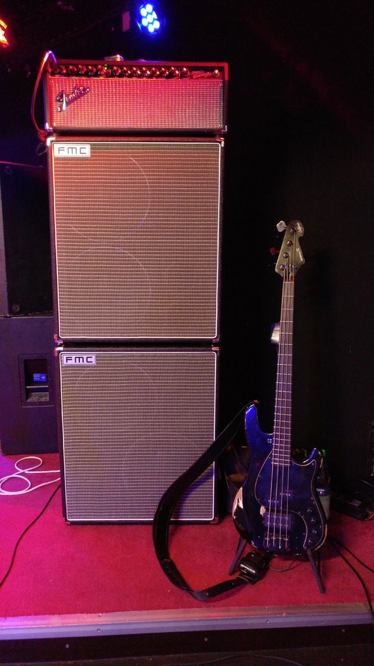

Ich wäre ja neugierig auf beide, konnte mich aber - ja, klingt vielleicht albern - aus optischen Gründen noch nicht dazu entschließen ... 1. sind beide Amps breiter als meine 112er Boxen 2. passen sie m.E. optisch nicht zum FMC-Style ... und das gesamte Equipment ummodeln (so wie es @Rhino- vor kurzem getan hat) möchte ich nicht ...
  • #1.644
Die 112er ist sicherlich etwas schmal, aber ansonsten baut Hans seine Boxen ja auch in hübsch:
