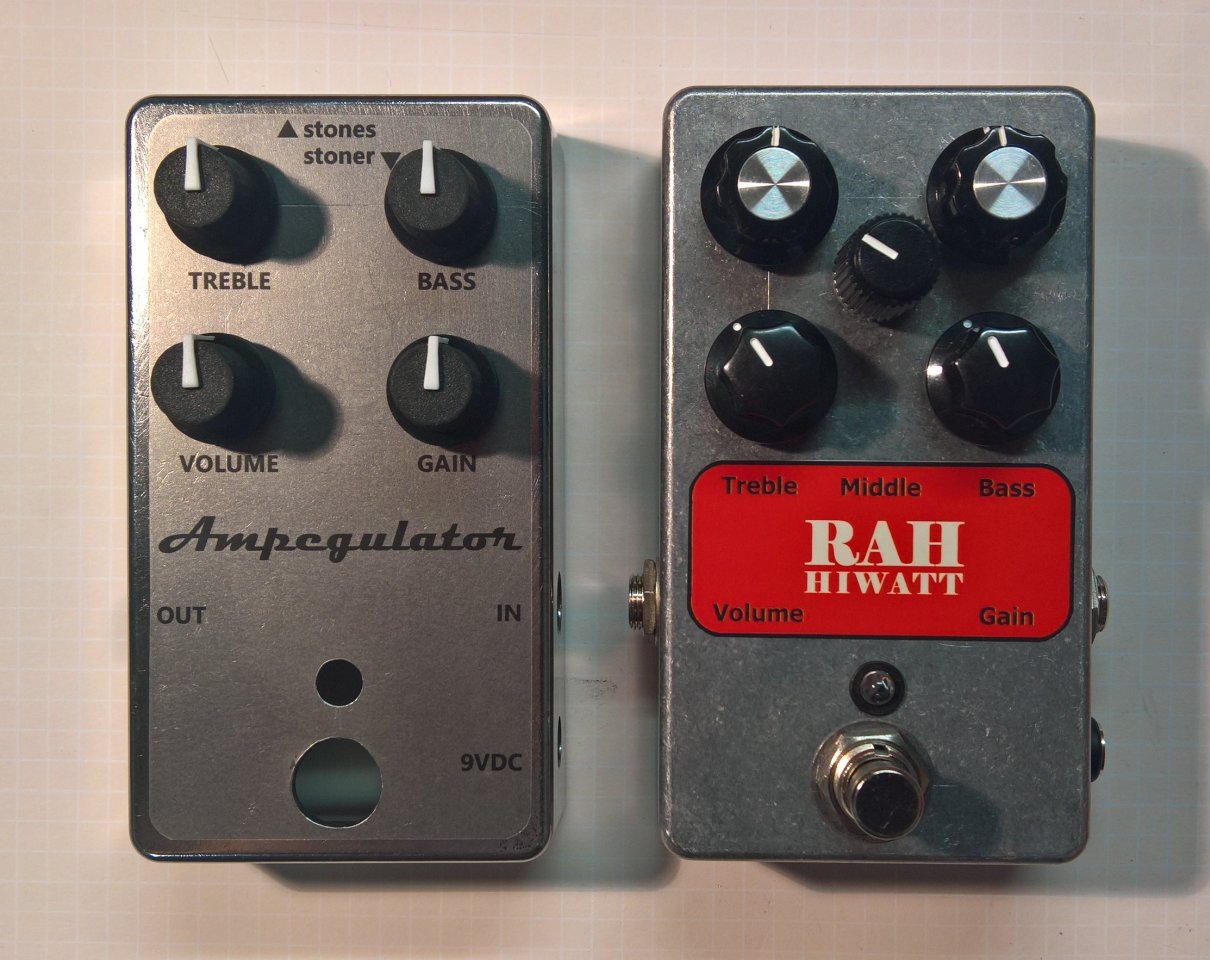

Bedingt durch die Sommerpause der Band und der wieder aufgeflammten D.I.Y. Leidenschaft, hab ich mal gekuckt, was der Markt so hergibt.
Fündig geworden bin ich bei Pedalparts UK mit dem Ampegulator, also ein Klon des Catalinbread SFT.
Laut Herstellerseite und diversen Foren eine heiße Alternative zu Tech21 & Co.
Ungeduldig und wartend auf die Lieferung der letzten Bauteile, die eigentlich in meinem DIY-Sortiment nicht fehlen sollten, bin ich in meiner Werkstatt auf eine unvollendete Platine mit dem Namen MegaHiWatt gestoßen - ebenfalls von Pedalparts UK. Also auch ein Klon von Catalinbread, aber diesmal das Pedal RAH "Royal Albert Hall" und verspricht den legendären HiWatt Sound.
Variante North - Pete Townsend, Live at Leeds und Variante South - Jimmy Page at the Royal Albert Hall.
Die Wahl fiel auf South, da hier eine Drei-Band Klangregelung werkelt und ich mir mehr Regelmöglichkeit erhoffe.

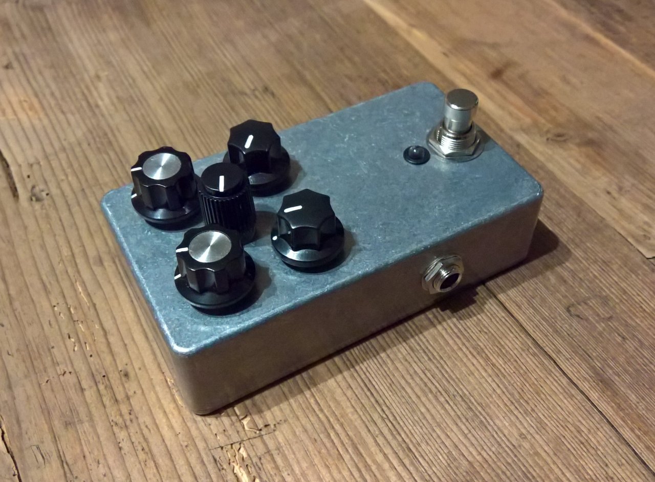

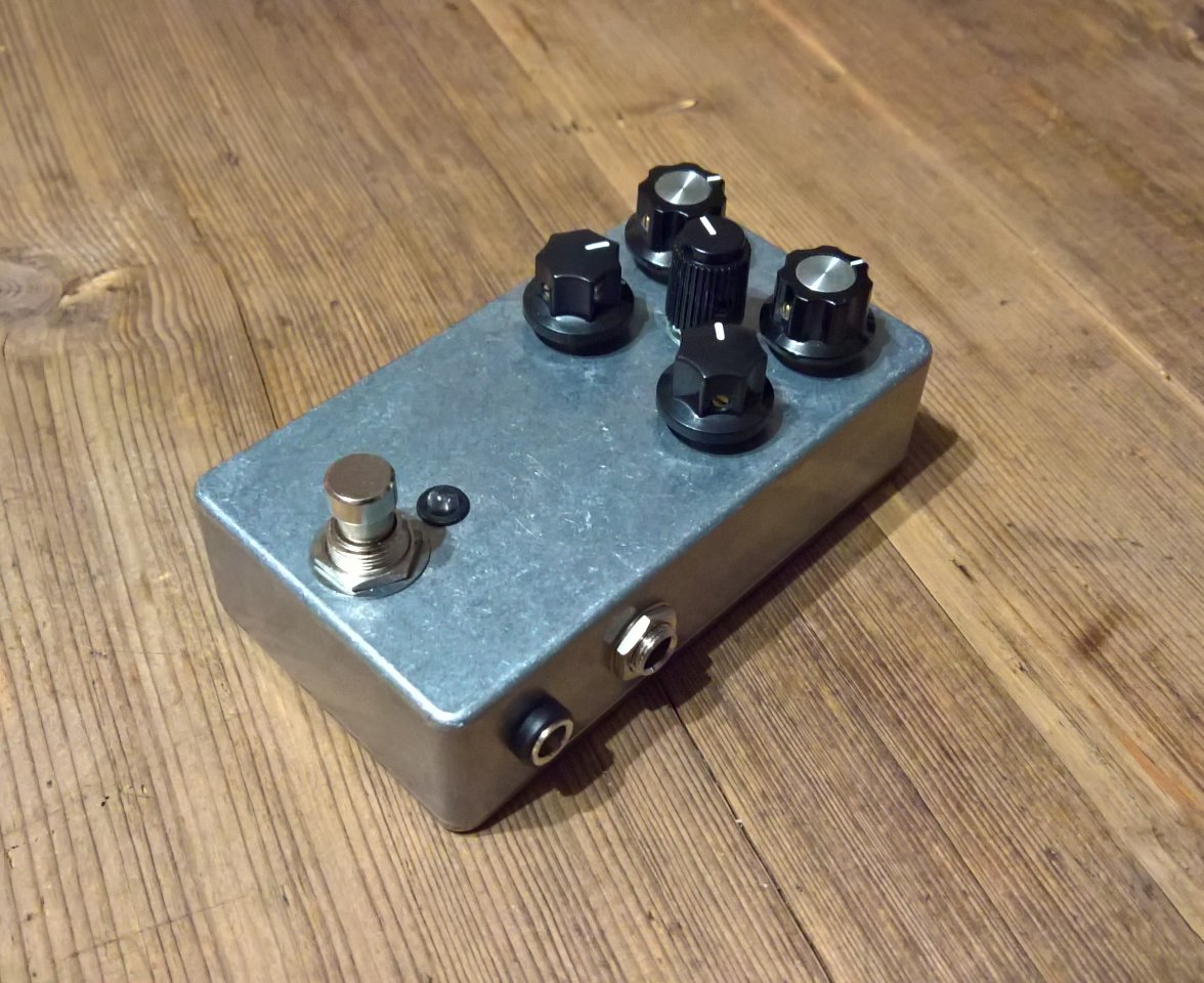

Das Pedal ist fertig. Alu-Gehäuse, True Bypass, etc. also alles, was ein "butik" Pedal so braucht - nur günstiger :-) Okay, vernünftige Potiknöpfe (kein Sammelsurium) und eine saubere Beschriftung wäre nicht schlecht.
Oben von l.n.r.: Treble/Mid/Bass
Unten von l.n.r.: Volume/Gain
Erste Tests waren schon sehr vielversprechend:
- Die Schaltung klaut kein Bassfundament, ein Blend-Regler wäre hier wirklich Überflüssig
- Auch als Booster/Preamp genügend Clean-Reserven
- Mid-Regler sehr effektiv für Soundformung
- Clean bis Medium Overdrive
Ob das Pedal nun einen typischen Hiwatt Sound abliefert, kann ich mangels fehlendem Original nicht beurteilen. Mir gefällt diese Art von Overdrive sehr gut. Dieses fizzelige gibts hier gar nicht. Stattdessen werden die unteren Frequenzen verzerrt. Mal sehen, wir es sich im Bandgefüge macht.

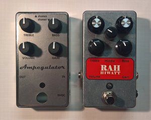

Vielleicht gibts auch Soundsamples. Hier kommen erst mal Bilder.

Vermutlich war es ziemlich schlau, die Variante mit der 3-Band-Klangregelung zu bauen. Die 2-Band-Regelung aus den Hiwatts, wie sie für The Who typisch waren, haben einen extremen Tiefmittenscoop. Abgesehen vom fehlenden Presence-Regler der ja eigentlich vierbändigen Hiwatt-Klangregelung ist die 3-Band-Variante deutlich näher an dem, was man bei Hiwatt erwartet.
Der Presence-Regler ist übrigens der Höhenregler aus einer aktiven Kuhschwanz-Schaltung. Er sitzt in der Gegenkopplungsschleife der Endstufe. Daher ist er in einer Tertmine nicht so einfach nachzubilden.
....ja, die 3-Band Klangregelung macht schon Sinn. Hab grad nochmal das Kästchen ausprobiert.
Alles auf 12 Uhr, nur die Mitten auf 9 Uhr. Mit Plektrum macht sich das wirklich gut.

So, eine Beschriftung für den RAH ist nun auch drauf und der Ampegulator steht in den Startlöchern.
