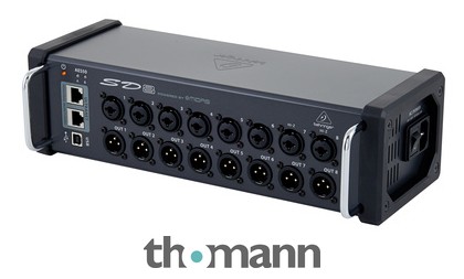

Frage: würde das Teil nicht gehen:
Damit könnte man splitten für FOH, und dann digital in den IEM-Mixer gehen, oder?
  • #66
Wenn ich das richtig sehe, grundsätzlich ja. Aber auch hier sind in der Box schon wieder PreAmps. Ob die Outs Line Level sind, hab ich auf die schnelle nicht herausgefunden. Edit: Ich müsste mich nochmal intensiver mit dem Routing beschäftigen. Bin mir gerade nicht sicher, ob man den als Splitter umfunktioneren kann, oder da nur die Outs erweitert werden, was mit dem X18Air nicht geht.
Wenn man ne echte Trennung/Splittung des Signals der Mikros vor dem PreAmp will, bleibt es scheinabr bei den regulären Splitter.
