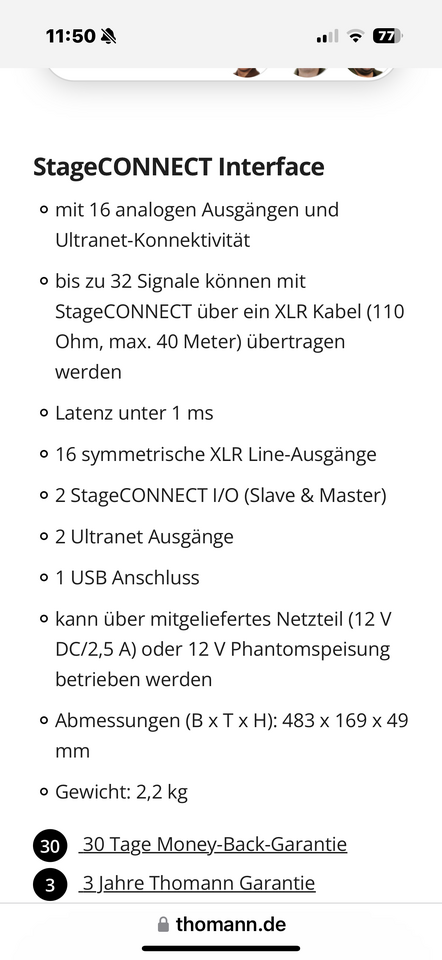

Genau gelesen braucht das Midas Stage Connect als Eingang (nicht Ultranet, das gibt es nur als Ausgang), haben das die alten X32 und das X18Air?
  • #51
Ich lese das Ultranet als Eingang und Stage COnnect sowohl ein als auch Ausgang. Ich habe gerade keine Anleitung vorliegend, weil ich derzeit im Meeting bin... Sorry, daher auch die kurz angebundenen Antworten.
Edit: Die Beschreibung beim T scheint falsch zu sein, auf den Bildern und in den Kommentaren erscheint mir das UltraNet als Einging ins Midas umd dann die XLR Outs zu speisen.
  • #52
So wie ich das sehe hat das in meiner geplanten Form noch keiner am Start. Somit werde ich mich erkundigen und hier berichten.
Reaktionen: xroads und EPBBass
  • #53
Da steht ganz klar: 2 Ultranet Ausgänge
Das ist ein Umsetzer von Stage Connect (Wing etc.) auf Ultranet- und analoge XLR-Ausgänge. Mit dem X18Air oder der X32-Serie dürfte das nicht funktionieren. Thomann mal anrufen.
Edit: Ultranet ist nicht bidirektional, das kann nur gelieferte Signale annehmen und in eine Kopfhörermischung umsetzen.
  • #54
Das ist ein Umsetzer von Stage Connect (Wing etc.) auf Uktranet- und analoge XLR-Ausgänge
Und in der Bedienungsanleitung steht:
  1. ULTRANETZ – Ermöglicht den Anschluss an Ultranet-Empfänger wie P16-Monitore und iQ-Lautsprecher über ein Cat5e-Kabel. Der erste Ausgangsstecker trägt immer StageConnect-Kanäle 1-16, während der zweite Anschluss je nach Modell variiert:
    • DN4888 – Gibt die 8 integrierten analogen Eingangssignale aus
    • DN4816-O – Akzeptiert 16 Kanäle von einem anderen Ultranet-Gerät.
    • DN4816-I – Gibt die 16 integrierten analogen Eingangssignale aus.
Meiner Ansicht nach ist die Beschreibung beim T schlicht falsch und bezieht sich auf ein anderes Gerät aus der Produktlinie, nämlcih das I , bei dem man auf dem Produktbild tatsächlich die 2 Ausgände für Ultranet sieht.
  • #55
Hiermit ginge das, da das Wing Stage Connect hat:
  • #56
Das ist egal, Du brauchst für das Bereitstellen von Signalen Stage Connect.
  • #57
Ich wäre dafür wir lassen @Basselfe66 einfach mal das DIng kaufen und dann berichten. :D
  • #59
Das geht sofort wieder zurück, weil es nicht funktionieren kann.
Das Teil nimmt Eingangssignale ausschliesslich über Stage Connect entgegen und gibt sie analog und über Ultranet wieder raus, kann aber über Ultranet nicht empfangen!
Bitte vorher Thomann anrufen.
