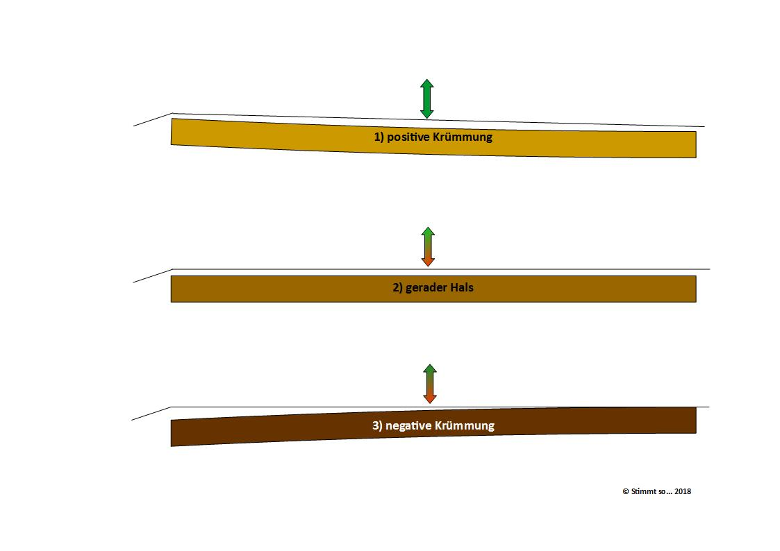

Der Hals ist allerdings nicht gerade. Nicht verdreht, aber durchgebogen.
Kannst du mal Bilder davon machen? Was genau meinst du mit "durchgebogen"? In dem Hals ist ein spannstab drinne. Dieser sorgt dafür dass sich der Hals ein wenig biegt, damit man eine gut bespielbare Saitenlage erreicht. Habe kein besseres Bild auf die schnelle gefunden. Zum Thema Cimar/Culumbus. Ic kene diese Bässe nicht. Auf den ersten Blick sieht es so aus als stammen sie aus Matsomuko, einer Japanischen? fabrik wo bässe in den 80ern/90ern hergestellt wurden, wenn ich mich nicht irre...

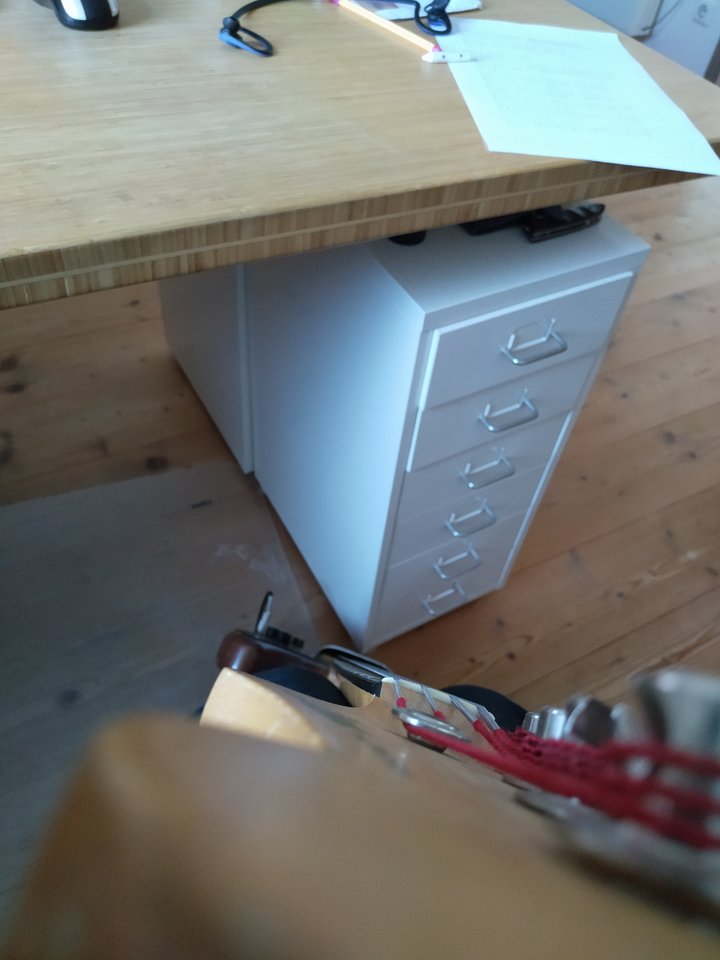

Ist so gekrümmt wie bei der ersten Abbildung.
Ich will da jetzt als Anfänger nicht groß dran rumschrauben. Wenn ich ihn günstig bekommen würde werd ich es aber mal probieren.
Probier einfach mal eine Vierteldrehung zu dir hin und dann wartetst du ein paar Minuten. Da kann normalerweise nichts passieren.
