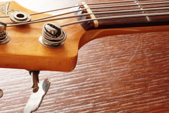

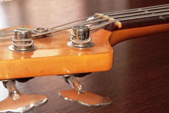

Sowas meinte ich, könnte neben der Pickup-Höhe eine Ursache für das leichte Dröhnen sein:
Das ist natürlich NICHT mein Bass ;-) und es sieht bei meinem PJ auch nicht so schlimm aus ... aber durch die konische Form der Tuner rutschen die Saiten beim Aufziehen eher nach unten, so dass die letzte Windung doch auf der vorletzten drauf liegt (allerdings nur bei E und A), bei denen anderen sieht es so und damit korrekt aus:

:O! Wenn Saiten in 3 Meter Länge geliefert würden, würde der Kandidat von Bild 1 wahrscheinlich auch alles draufwickeln...
:D;-)
@TomW
meine Glaskugel tippt auf falsche Pickup-Höhe :great:

Warum soll da was dröhnen wg. der Wicklung? Die Saite liegt doch trotzdem auf dem Sattel.
Da hat Member @EMUBASS natürlich recht.
Am meisten leidet unter so einer liederlichen Wicklung die Stimmstabilität (wegen Schlupf).
