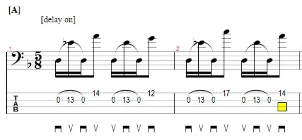

hab mal "the Grudge" ... den Anfang von Tool hier mal notiert... nur das spielt keiner so auf youtube...
der tool-Bassist auch nicht...alles schice ich bin total verwirrt...
Hast Du das so notiert? Nach der Down-/Up-Regel von Deinen Lehrern? Alle spielen das anders, weil's halt auch im Original anders gespielt ist, die halten sich nicht an die Regel, die gilt halt eben nicht für alle Situationen. Abgesehen davon glaube ich auch nicht, daß Deine Lehrer meinen, daß Du die Vierer-Gruppen immer abwechselnd unterschiedlich spielen sollst, die kann man schon auch immer mit nem Down beginnen. Oder besser mit nem Up, geht einfacher.
Wenn ich bei YT "tool the grudge bass" suche, kommt als erstes der hier und da ist ja notiert, wie das gemacht wird. Mit HammerOns und PullOffs. Mit dem Plek angeschlagen werden in jeder Vierergruppe nur der erste und der vierte Ton, also das Leersaiten-D und dann die jeweiligen Töne auf der G-Saite. Töne 2 und 3, also das hohe D# und das leere D machst Du mit der Greifhand.

So spiele ich das. Daß man die "14" ausklingen lässt, habe ich zur Verbesserung der Übersichtlichkeit mal entfernt.
Ich schlage die D-Saite von unten und die G-Saite von oben an, dann ist die Ausgangs- bzw. Ruheposition in der Mitte zwischen beiden Saiten, so habe ich weniger zu kontrollierenden Weg.
Das Plek (ein Wedgie mit Mulde) halte ich mit drei Fingern, somit kann ich dessen Position viel besser kontrollieren und habe keinen Unterschied im Sound zwischen Up und Down bzw. kann diesen bestimmen. Up ist bei mir in der Regel lauter.
Ist Deins mit Guitar Pro erstellt?
So wie Du das notiert hast, hast Du zwei sich widersprechende Angaben, nämlich HammerOn/PullOff UND Plek-Anschläge.
H und P tauchen auf, wenn Du bei "Datei>Datei-Layout>Notenschrift" einen Haken setzt bei "H/P" für HAMMER ON und PULL OFF verwenden. Bei früheren Versionen von GuitarPro hatte man da zwei getrennte Bögen, so wie in dem oben von mir verlinkten YT-Video, jetzt (ab Version 6?) wird da einer draus gemacht und man kann das H/P abschalten.
Wenn man dann nicht weiß, was das alles bedeutet, ist das verwirrend.
