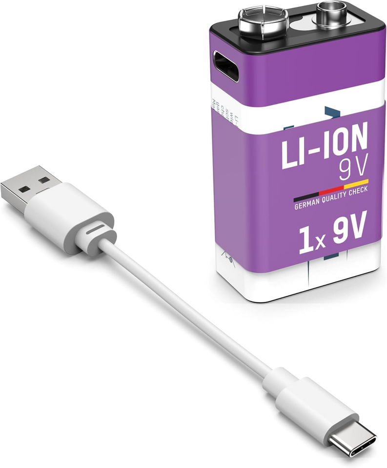

ich habe nen Plan für nen wirklich kleinen Mod: einen 9V Akku mit USB-C Landeanschluss in meinen aktiven Bässen einbauen.

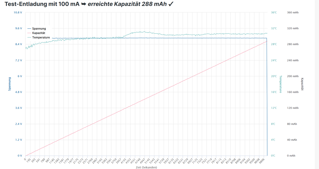

Es geht um diesen Akku:
Die gemessenen Werte sehen ganz ok aus:
V Li-Ion Akku Type 400 mit USB Ladeport
Test Ergebnisse
Chem. SystemLi-Ion
Nennspannung9,00 Volt
Ø Spannung8,86 Volt
Nenn-Kapazität400 mAh (0.4 Ah)
erreichte Kapazität288 mAh = 72,0%
Entladestrom:100 mA = 0,25 C
Ø Belastung0.9 Watt
Entladezeit167 Min.
Nenn-Energie3.7 Wh
erreichte Energie2.55 Wh = 68,0%
Quelle: https://www.akkuline.de/9v-li-ion-akku-type-400-mit-usb-ladeport-test-00487
Mein Plan ist es, ausnahmsweise mal mimimalinvasiv zu basteln, heisst: ne kleine Öffnung (Orange, unten) in die Gotoh 9V Batteriebox zu bohren, damit man den USB Stecker verbinden kann bzw die Lade LED sieht:
