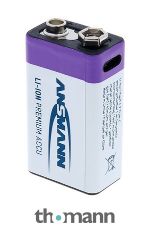

ich habe nen Plan für nen wirklich kleinen Mod: einen 9V Akku mit USB-C Landeanschluss in meinen aktiven Bässen einbauen.
Es geht um diesen Akku:
Die gemessenen Werte sehen ganz ok aus:
V Li-Ion Akku Type 400 mit USB Ladeport
Test Ergebnisse
Chem. SystemLi-Ion
Nennspannung9,00 Volt
Ø Spannung8,86 Volt
Nenn-Kapazität400 mAh (0.4 Ah)
erreichte Kapazität288 mAh = 72,0%
Entladestrom:100 mA = 0,25 C
Ø Belastung0.9 Watt
Entladezeit167 Min.
Nenn-Energie3.7 Wh
erreichte Energie2.55 Wh = 68,0%
Quelle: https://www.akkuline.de/9v-li-ion-akku-type-400-mit-usb-ladeport-test-00487
Mein Plan ist es, ausnahmsweise mal mimimalinvasiv zu basteln, heisst: ne kleine Öffnung (Orange, unten) in die Gotoh 9V Batteriebox zu bohren, damit man den USB Stecker verbinden kann bzw die Lade LED sieht:
Drei Fragen:
- Kann ich so einen Akku laden, während er noch mit der Elektronik & den Pickups verbunden ist, oder sollte ich nen Schalter einbauen, damit ich die Elektronik temporär während des Ladevorgangs trennen kann?
- Ich lese bei den Reviews auf Thomann und Amazon etwas von Störgeräuschen durch den Akku. Ob das auch für aktive EMG PUs gilt? Die sind ja ansonsten extrem unanfällig für Störungen....
- Habt ihr andere low cost / low effort Vorschläge?
PS Ich will wirklich nen Akku, also Hinweise auf günstige "normale" Batterien sind nicht hilfreich!
Ich bin ja ein bisschen ein Schisser, was Lithium-Ionen-Akkus angeht. Stichwort Selbstentzündung. Deswegen würde sich mir die Frage stellen, ob ich den Akku beim Laden überhaupt im Bass haben möchte...

Habe genau diesen Block gekauft. Funktioniert bei mir mit EMG Elektronik, Spector TonePumpjr und Sandberg 2-Band nicht. Habe ein ekelhaftes Störgeräusch, das ich sonst nicht habe. Yamaha Elektronik funktioniert dagegen tadellos.
könnte sein, dass das ein „normaler“ 4.2V LiIon Akku mit Aufwärtswandler nach 9V ist. Dann ist es einfach schlecht geglättet und billiger Schwachsinn.
