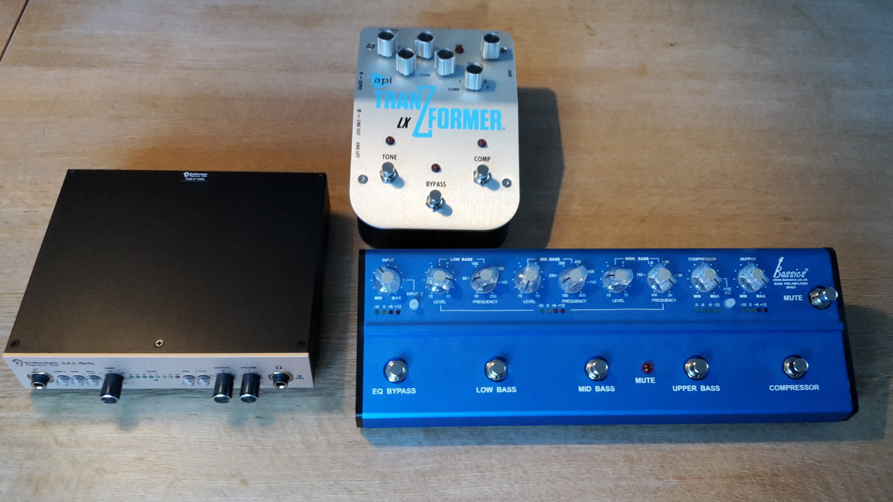

... und auch die Beiträge von lila-vila haben mich dazu gebracht, einen Fredenstein V.A.S. MicPre auszuprobieren. Mit knapp 200€ und möglicher Rackkompatibilität eine günstige Alternative zum API-Turnschuh, dachte ich. Klanglich ganz erfreulich gut. Im Vergleich zum API-Grundklang fehlen etwas die Höhen und was den eigentlichen Unterschied macht, ist eine deutliche Wärem im Ton, "vintage" halt, mehr gradzahlige Obertöne vom Übertager vielleicht, klingt wie die JHS Pedals Colour Box. Was ich lieber mag, API oder diesen Fredenstein, kann ich nicht sagen. Je nach Musikstil, für Blues, Jazz ..., wäre der Fredenstein für mich bestimmt unwiderstehlich gut.
Jedenfalls habe ich ewig den API, Fredenstein und Bassics reihum abc-verglichen. Die Unterschiede sind eigentlich sehr gering. Alle sehr sehr gut, griffig und direkt. Die beiden mit Transformer bringen eine schöne und deutliche Eisen-Note ein, der Bassics ist aber noch immer zumindest zum Üben mein Favorit, da für mich nur mit ihm das besondere Gefühl aufkommt, dass da nichts an verfälschender Technik im Signalweg ist.
Der Fredenstein V.A.S. MicPre jedenfalls klingt mit passiven Bässen nicht so gut wie mit aktiven Bässen. Die frontseitige Klinkenbuchse ist mit >100kOhm (für passiv etwas wenig?) angegeben und immerhin für Bässe und Gitarren gedacht. Insgesamt auf jeden Fall nach unzähligen Preamps, die ich probiert habe, ein absolutes Highlight für mich. Leider hat dieses Exemplar einen Wackelkontakt und geht zurück zum Shop.
Ich fand den API dem Bassics vom Preamp Sound schon überlegen.
Der Bassics ist aber auch sehr gut, vor allem das Gesamtpaket mit dem tollen EQ!
Er hat alles was der API hat, aber das Eisen fehlt. Diese reibelige Schwere....
Der API hat jedoch für mich das gewisse Etwas das irgendwie süchtig macht.
Für mich der König unter den mir bekannten Solid State Pre Amps.
Er hat Charakter, aber verfälschen ist definitiv das falsche Wort.
Es ist eher eine Aufwertung des Signals. Schnelligkeit, Vehemenz, Lebendigkeit und "Vorne" von Feinsten.
Am besten klingt der API, wenn man direkt in die Endstufe geht. Das ist ein Ton zum niederknien.
Wenn man ihn in einen anderen Preamp anschließt geht ein bisschen was verloren. Ist aber immer noch extrem gut.
Wenn es um ehrliche Signaltreue geht bin ich mit dem BAC Pre und auch dem Preamp des Steamhammer bestens bedient.
Den Fredenstein kenne ich nicht, bin aber etwas skeptisch. Zu günstig, aber wer weiß...
Reaktionen: jaco1972 und Kopflosigkeit
Ja, hier liegst Du richtig.
Preamps (egal ob Gehäuse oder 500 Serie) mit niedriger Impedanz am DI sind nur für aktive Bässe geeignet.
Es gibt am Markt mehrere Preamps die über einen DI mit höherer Impedanz verfügen, 500KOhm oder besser höher > da muss man aber tiefer in die Tasche greifen.
Alternative > so behelfe ich mir bei meinen passiven Bässen:
Aktive DI (z.B. von BSS oder höherwertig usw.) > rein in den Mic-Input des Preamp´s > eigentlich sind alle Preamp´s mit 48V Phantomspeisung ausgestattet, versorgen dann die aktive DI.
Dann klingt der preiswerte FREDENSTEIN mit passiven Bässen um Welten "bässer."
Aktive Bässe würden mit einer guten passiven DI vor dem FREDENSTEIN noch "bässer" klingen :-)
Musst Du mal checken.

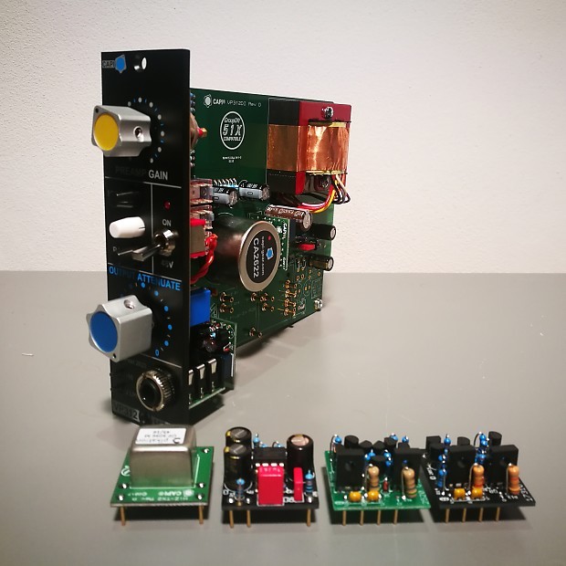

Habe gerade auf reverb.com einen Anbieter aus den Niederlanden entdeckt der die CAPI, Sound Skulptor und einige andere Bausätze offensichtlich sehr gut zusammenbaut und professionell verkauft.
Klick
Besonders dieser Preamp hat ein kurzes und heftiges GAS Zucken bei mir ausgelöst.
Es ist ein amtlicher API 512er Clone von CAPI der noch dazu mit 2 verschiedenen OP Amps und 2 DI Input Module angeboten wird. Für geschmeidige 600€ !
Vor allem die "Jaco Pastorius Mod" in der Beschreibung hat den GAS Anfall jetzt nicht unbedingt schwächer gemacht. ;-) (auch wenn ich nicht weiß was das jsetzt genau sein soll)
Hier der Link zum Preamp: Klick
Wenn ich mir doch mal in einem Anfall von Wahnsinn ein 500er Frame besorge wäre dieser Preamp das erste Teil das ich einbauen würde....
Sieht doch hochinteressant aus:
Reaktionen: Kopflosigkeit, lila_vila, jaco1972 und eine weitere Person

Übrigens, CAPI hat eine neue Platinum-Serie, die auch nur fertig zusammengebaut verkauft wird. Die habe auch alle einen DI-Input und diverse nette Features
Da hätte ich auch ganz gerne einmal reingehört. Leider bin ich für die 500er Frame Geschichten finanziell absolut nicht gerüstet.
Wer in diesem Terrain experimentieren will, so interessant die Möglichkeiten dort auch sind...
Das dürfte anständig ins Geld gehen!
  • #80
Die Frage ist für mich auch, ob sich das nur für Bass rechnet. Realistischerweise braucht man da ja nicht viele Module, Preamp, EQ, Kompressor...
Die billigen Frames sollen nicht so dolle sein, ich hatte neulich gelesen, dass die Fredenstein-Sachen bei manchen Modulen wohl Probleme mit der Phantomspeisung verursachen können und ich besonders solide gebaut seien.
Und es gibt im Recording-Bereich ja durchaus Kritiker, die eher zu 19" raten, weil die 500erRahmen einfach zu klein seien, um die gleichen hochwertigen Bauteile zu verwenden. Da muss man aber sicherlich differenzieren, denn viele der großen Hersteller hatten ihre Geräte ja für Konsolen entwickelt, in denen die einzelnen Komponenten auch nicht mehr Platz hätten. Bei anderen Geräten, die von 19" auf 500 geschrumpft wurden, sieht das vielleicht anders aus.
Dieser niederländische Laden bei Reverb sieht echt ganz gut aus. Soundskulptor würde ich da eher nicht bestellen, die gibt es auch direkt beim Hersteller als fertig zusammengebaute Geräte. Aber gerade die CAPIs...
