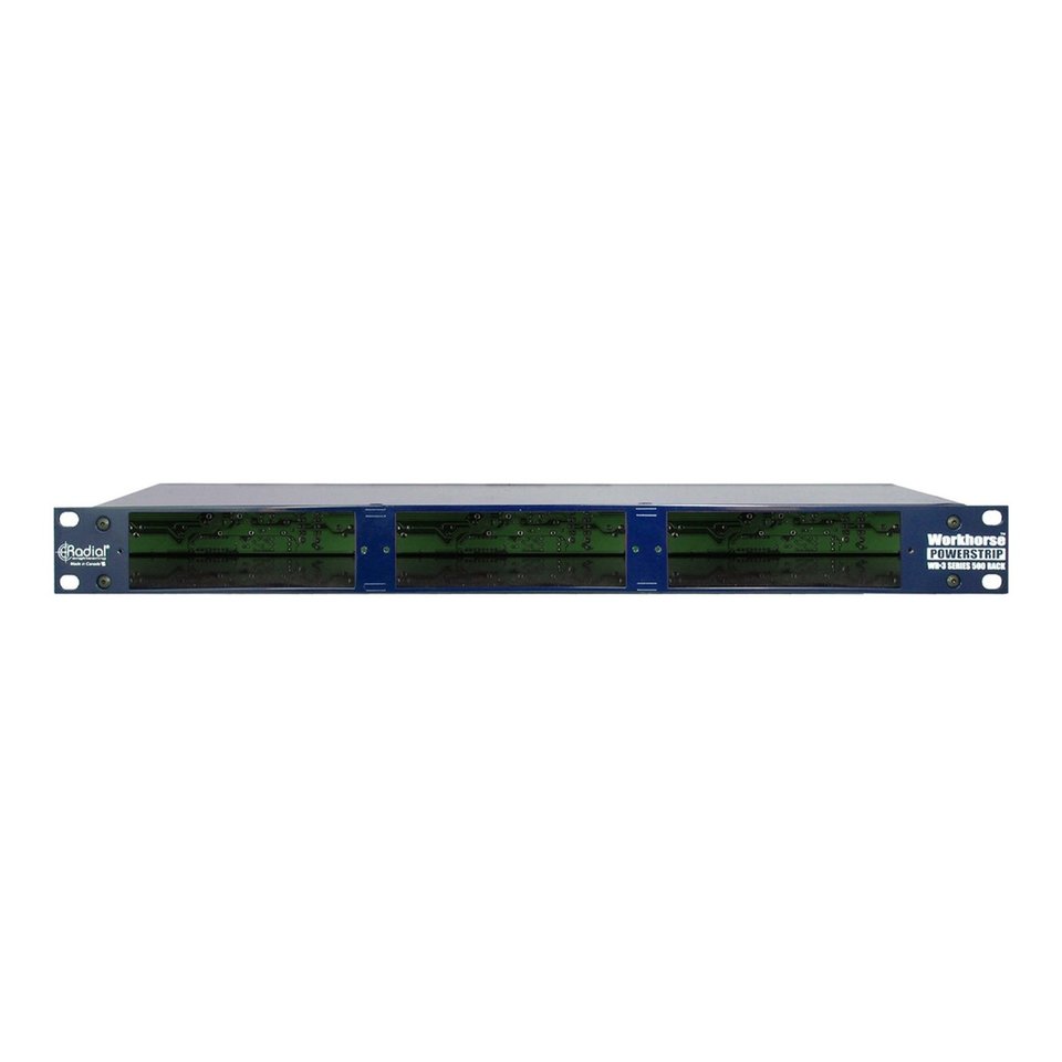

Für die die es interssiert:
Mit Blech:

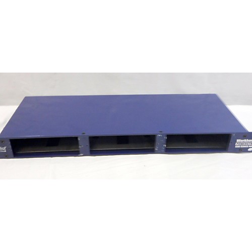

Ohne Blech:

Heute ist der Radial 19" 1HE Frame gekommen.
Zuerst gleich mal das Blech entfernt, damit ich die Module nicht zerkratze.
Die idee des Bleches ist aber eigentlich gut, denn so werden die Module fest in Position gehalten.
Man muss sie aber regelrecht rein quetschen und das hinterlässt natürlich unschöne Kratzer....
Ich denke aber die 2 Schrauben und der Steckverbinder halten die Module schon recht gut fest.
Herumwerfen solle man das Rack aber lieber nicht. ;-)
Das Entfernen des Bleches hat das Teil gleich mal gute 0,5 Kg leichter gemacht.

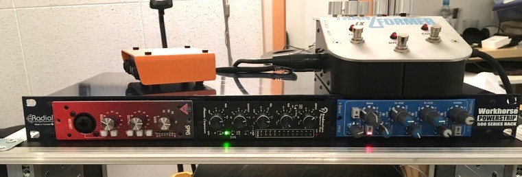

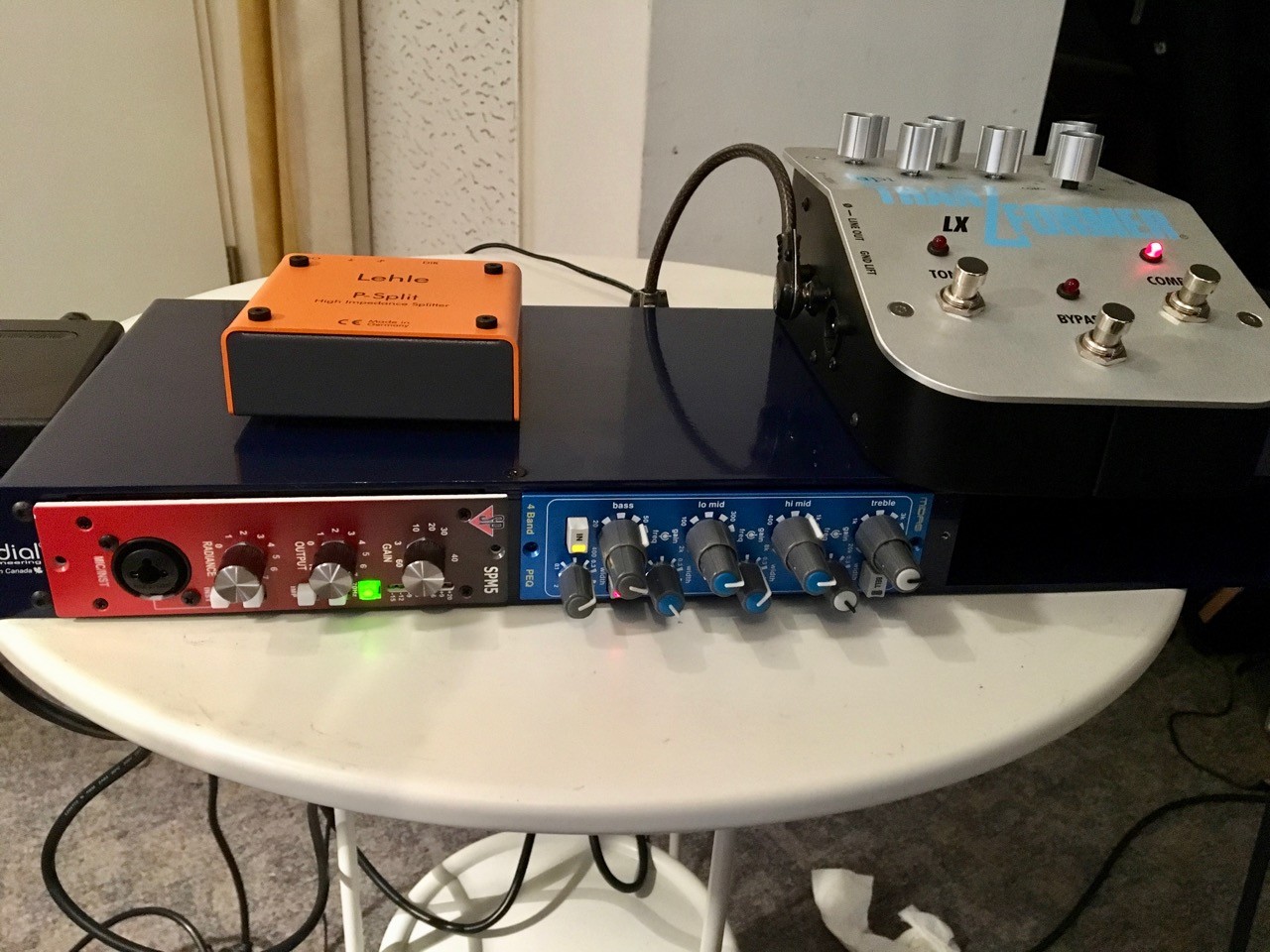

Hier ein Bild vom Test Setup. Ich habe die Module nicht verschraubt, da ich noch nicht weiß ob ich sie behalte.

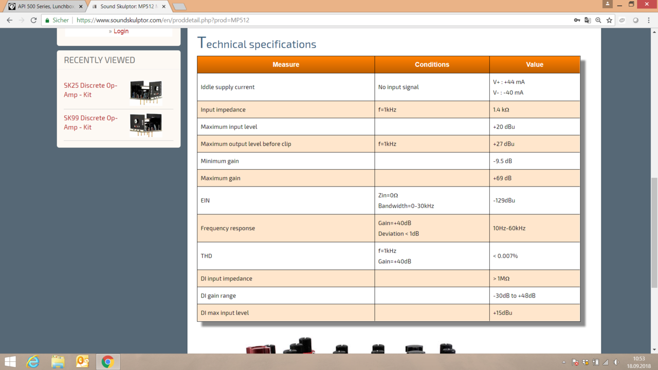

Sehr interessant wäre zu wissen, wie gut der Sound Skulptor MP 5.12 gegenüber dem API 512c abschneidet :gruebel:
Die Daten können sich auf jeden Fall sehen lassen > Gain 70dB !:
  • Discrete Op-Amp (DOA) pinout compatible with the API* 2520
  • Original Cinemag (Reichenbach) transformers on input and output

a,b,c > hier hab´ ich keine Probleme, technisch bin ich auch fit.
Ich denke, die werden sich von der Qualität nicht viel schenken.
Vermutlich aber trotzdem verschieden klingen.
Ein Sache solltest du unbedingt noch checken.
Bei den API 512c ist ein -20dB Schalter für den Input eingebaut.
Dieser ist sehr wichtig weil man sonst den Preamp sehr leicht überfährt.
Der DI Input ist sehr empfindlich. Ohne den Pad ist das sehr schwer zu handeln. Beim Sound Skulptor fehlt der Schalter. Der Pad Regler bezieht sich auf den Output wenn ich das richtig verstanden habe, ist quasi ein Channel Fader. Hier würde ich mal nachfragen wie sich das mit der Empfindlichkeit des DI Input verhält.
Edit: Habe mir das jetzt noch mal genau angeschaut, mit den Daten vom API 512er verglichen und denke das es da keine Probleme geben sollte.
Beide Geräte sind jedoch recht unterschiedlich wie mir scheint. Der MP512 ist eher an das 70er Design von API, also dem 312er nachempfunden.
Dieser klingt etwas tiefmittiger. Ich hatten den WA Preamp, dieser ist ja auch dem 312er nachempfunden. Der war mit zu weich, aber schon sehr gut. Der aktuelle API 512er klingt in den Bässen frischer und rauher in den Hochmitten. Letztlich muss man das aber mal vergleichen.....

Der Fredenstein Comp ist heute gelandet und macht einen wirklich guten ersten Eindruck!
Sehr neutral, kann aber auch richtig zupacken.
Durch den Siedchain und den Blend kann man ihn super dezent einsetzen.
Er macht den Sound vom Preamp in keiner Weise kaputt.
Auch als cleane Gainstufe wunderbar zu verwenden.
Sehr schnelle Attackzeiten wenn gewünscht.
Verarbeitet den heftigen Gain des DI Out vom API Tranzformer ohne murren.
Kaum Rauschen, alles gut.
Ist kein "Mojo Comp" sondern eher ein Utility Comp.
Jedoch sehr flexibel und ausgesprochen musikalisch wie ich bis jetzt enpfinde....
