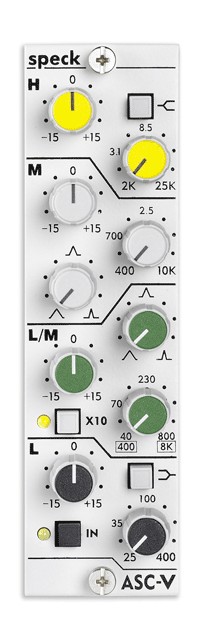

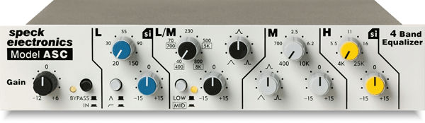

  • #432
Aber die LP und HP Funktionen fehlen doch beim 500er...? Zumindest letzteres wäre bei mir sinnvoll.
Reaktionen: French

  • #436
H, also im 19"-Format haben schon viele einen regelbaren HP, vielleicht fällt der bei den 500ern schneller mal aus Platzgründen weg.
Reaktionen: bassicer
  • #437
Ja da bin ich voll bei dir. Ich meinte auch 500er Preamps...:bier:
Reaktionen: French
  • #438
Nein.
Die EQ's sind identisch.
Die 9,5" Version wird übrigens nicht mehr gebaut.
Hier Bilder von beiden:
Reaktionen: French und bassicer

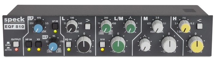

  • #439
Ach da gibt es wohl verschiedene Modelle. Ich habe mal einen EQ mit den Zusatzfiltern gesehen. Mal gucken...
  • #440
Der hier...
Reaktionen: Paulito und French
