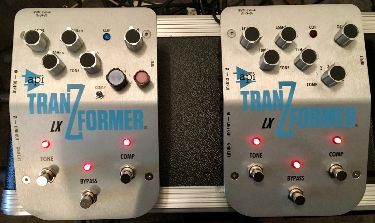

Hier Bilder von den Mods:
Links das modifizierte Pedal, rechts das Original

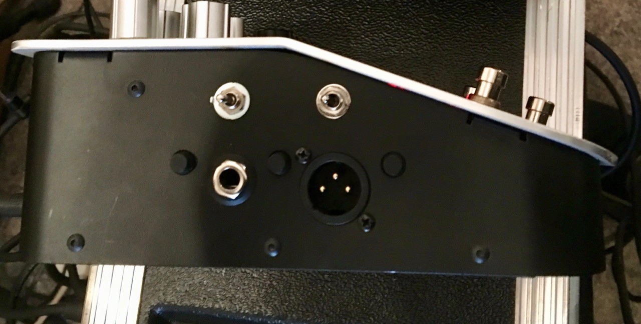

Hier die Seitenansicht, hier sieht man die Schalter für die Mutefunktion und den Pad für die DI.
