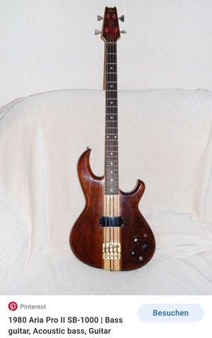

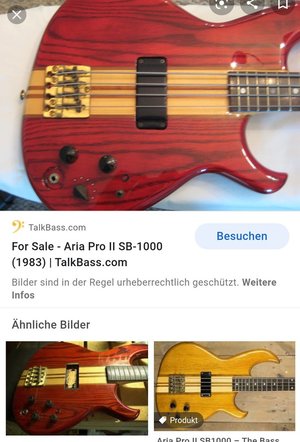

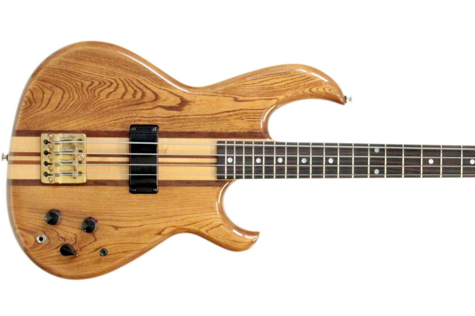

Ich kenne leider nicht das aktuelle Modell, aber zumindest an der Body-Länge hat Aria schon ganz früh gefeilt.
Ab 1983 wurde der Korpus schon verkürzt, ich glaube aber nicht kleiner gemacht. Es ist schon Jahre her, aber ich konnte tatsächlich mal einen "Ur-1000", einen etwas späteren und einen 90er Jahre Reissue in einem Vintage Laden spielen. Mir sind da weder beim Klang noch beim Handling große Unterschiede aufgefallen, aber schon lange her.
Hier mal ein Vergleich

Hi Mudskipper, danke für die Antwort.
Ja meine persönliche Referenz ist in der Tat das 1980er Modell.
Aria schreibt nun beim SB-1000B, dass sie ihn noch einmal leichter gemacht haben.
Aber dann ist zumindest die Verkürzung nicht neu.

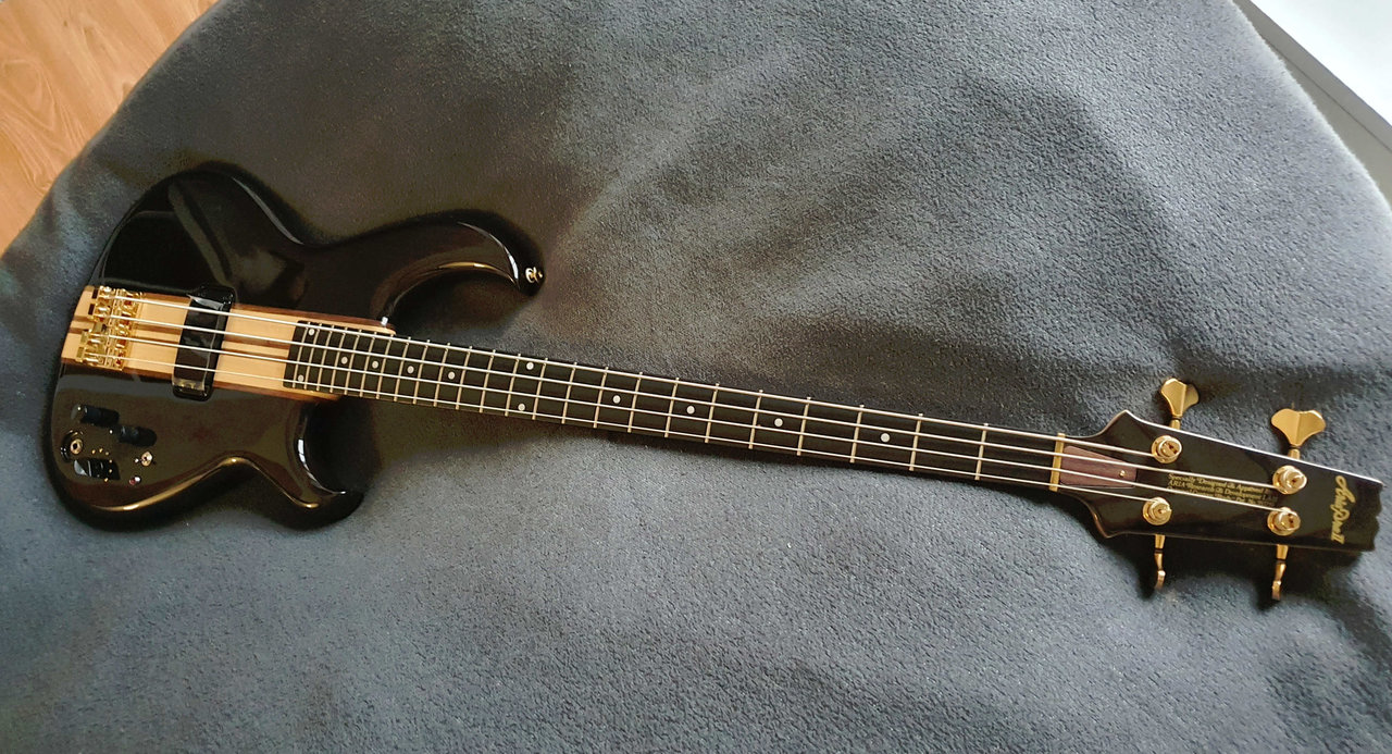

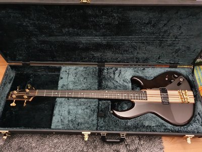

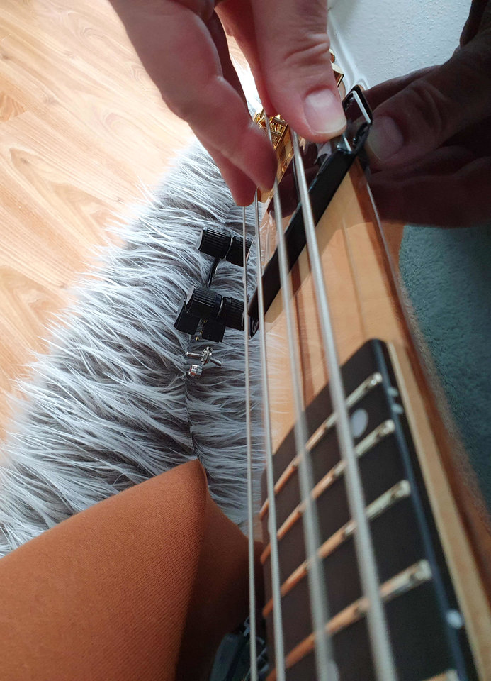

So da ist er:
Die Begeisterung ist groß... 1A Optik/Verarbeitung und dazu der Sound, den ich gesucht habe!
Viel Sustain und trotzdem sehr trocken und präzise, nicht so mittig-verwaschen wie mein Blazer (wobei ich den auf seine Weise auch mag), keine Saite fällt klanglich gegen die anderen ab.
Mit dem engen String Spacing fühle ich mich (da ich auch Fingerstyle-Gitarre spiele) sofort sehr wohl.
Eingestellt hat man ihn quasi nicht - um die Saitenlage und Intonation werde ich mich morgen kümmern.
Trotz der hohen Saitenlage ist die Bespielbarkeit auch jetzt schon sehr gut - vermutlich aufgrund des engen Saitenabstands und des sehr angenehm geschnittenen Halses.
Wahrscheinlich werde ich deshalb auch gar nicht so tief mit der Saitenlage gehen wie bei meinem Blazer, der einen klobigeren Hals hat.
Das nur als erster Eindruck.
Ich vermisse jedenfalls das Ur-Modell jetzt nicht mehr und bin wirklich sehr angetan.

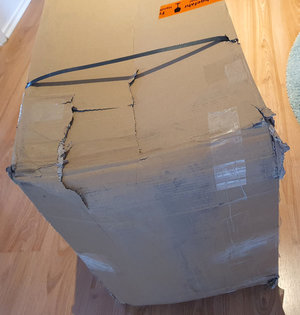

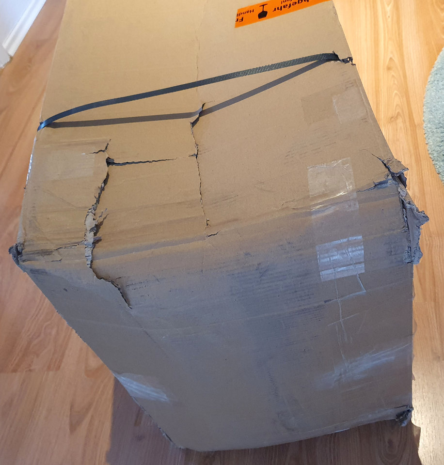

Unboxing:
Ich habe keine Unboxing-Bilder, aber zumindest zwei "Beweisfotos", in welchem Zustand das Paket mit dem Bass ankam.
Gesamtansicht:
Seitenansicht:
Zuerst war ich über die Beschädigungen/Risse des Pakets erschrocken, aber der Bass und der Maß-Koffer sind trotzdem in perfektem Zustand angekommen.

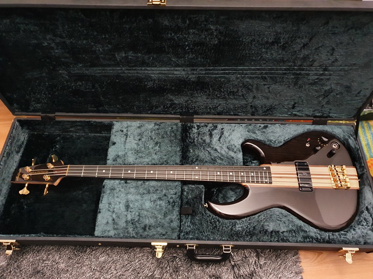

Hier nun mal eine kleine Foto-Serie zum SB-1000B SBK.
Zuerst noch einmal der Bass als Ganzes:
Es handelt sich um ein Long-Scale-Instrument mit einer Mensur von 864mm (34") und 24 Bünden.
Die Bünde sind zum Glück keine Jumbo-Würste, sondern kommen mir recht gemäßigt-schlank vor.
Das Ebenholz-Griffbrett ist (aus meiner Sicht) fehlerfrei und perfekt gleichmäßig schwarz. Der Radius beträgt 240mm (9,5").

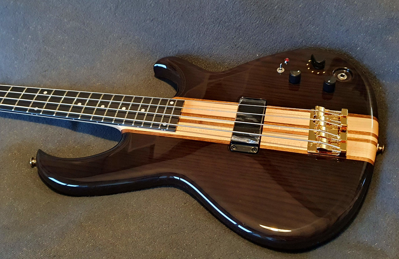

Hier etwas größer nur der Body:
Der Tonabnehmer ist wie üblich ein Aria MB-1E Double Coil mit Keramik-Magnet.
(Die Schutzfolie über dem Tonabnehmer habe ich natürlich inzwischen beseitigt).

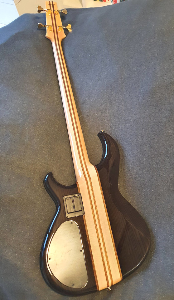

Von hinten kriegt man einen Eindruck, wieviel Elektronik da verbaut sein muss:
Auch sieht man das Batteriefach für zwei 9V-Blockbatterien.

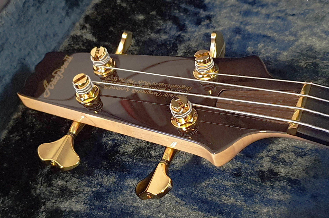

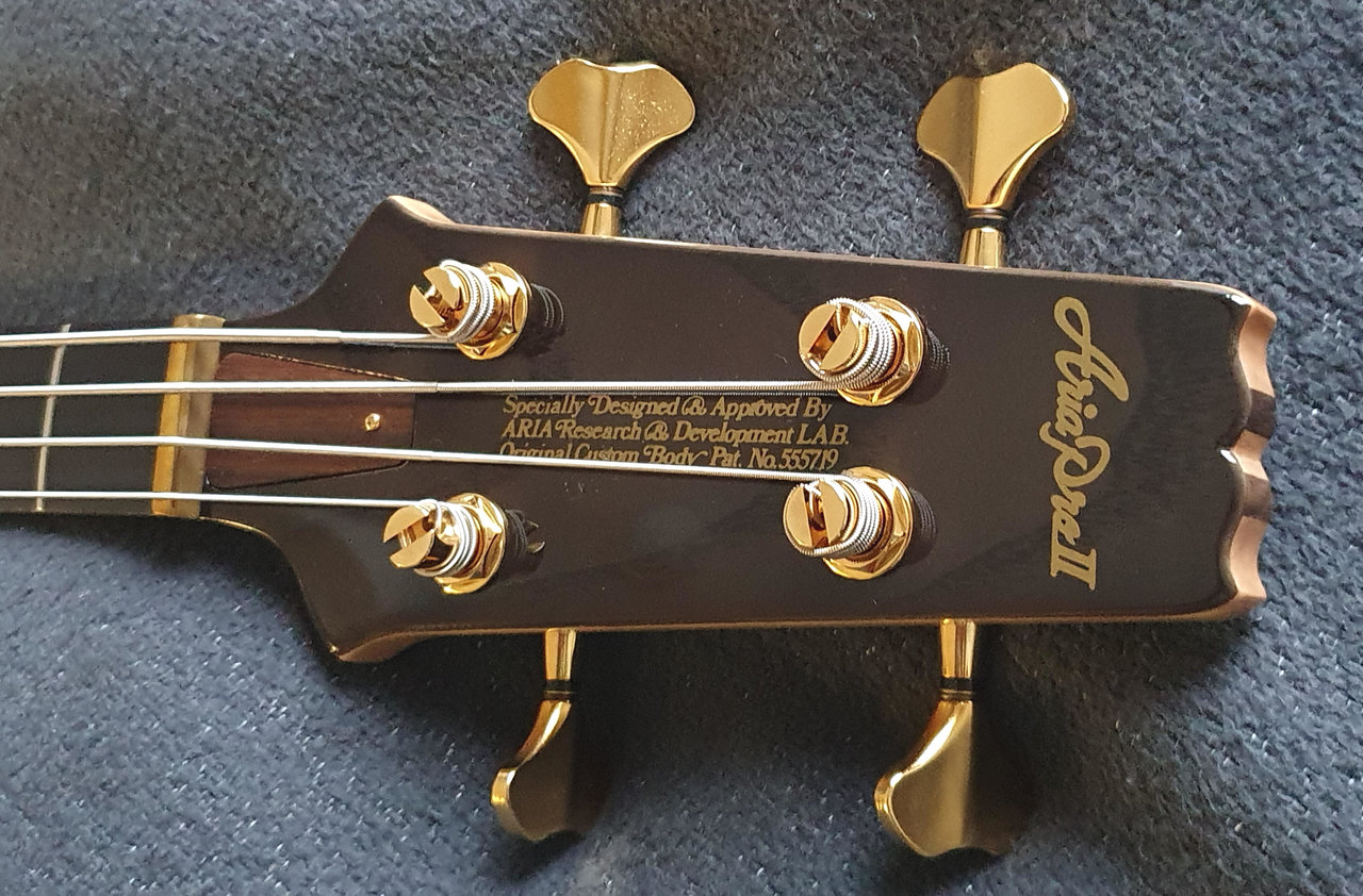

Für die Detailansichten beginnen wir mal an der Kopfplatte:
Interessant finde ich die Angabe "Original Custom Body Pat. No. 555719".
Ich hätte jetzt eher erwartet, dass der Noisekiller-Preamp patentiert wäre, die Erwähnung der Korpus-Form in Verbindung mit dem Patent verwirrt mich etwas.
Schräg von der Seite sieht man gut den SB1000-typischen Messingsattel und die passenden goldfarbigen GB720-Mechaniken von Gotoh:
Die Mechanik-Flügel haben eine ganz leicht körnige Struktur und lassen sich sehr gut und feinfühlig betätigen.

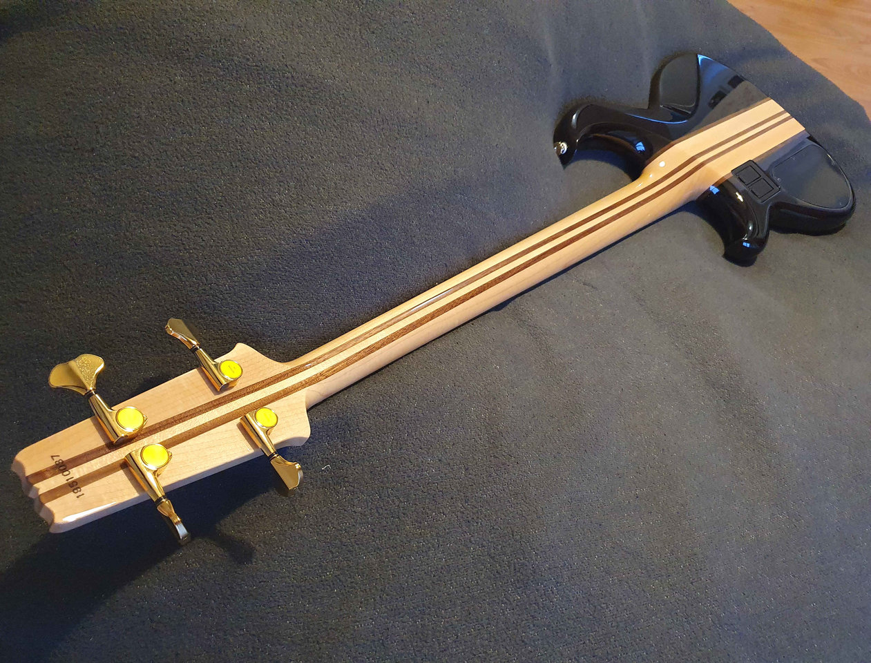

Von hinten wirken die Mechanik-Abdeckungen leicht gelb-orange:
Für mich eine etwas gewöhnungsbedürftige Optik, aber es fällt beim Spielen normalerweise nicht auf.
Man sieht auch, dass der Hals-Kopfplatten-Übergang nicht mit einer knubbeligen Verdickung ausgestattet wurde.
Das finde ich sehr gut, denn ich kann die Haptik einer Volute absolut nicht leiden.

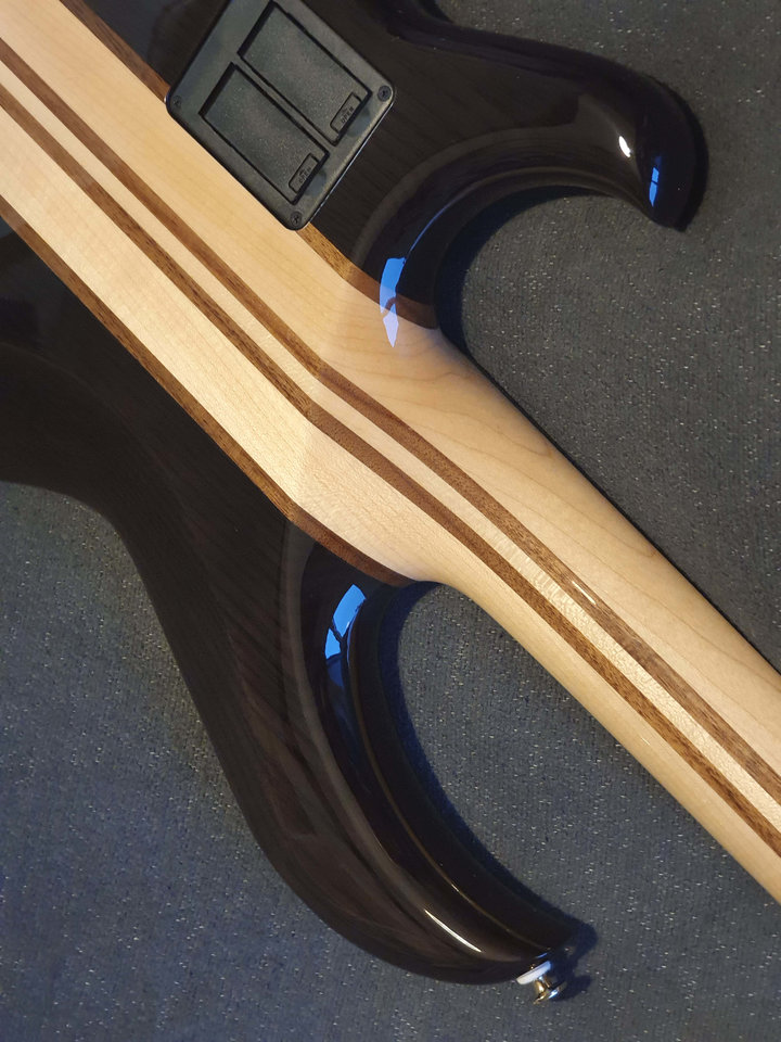

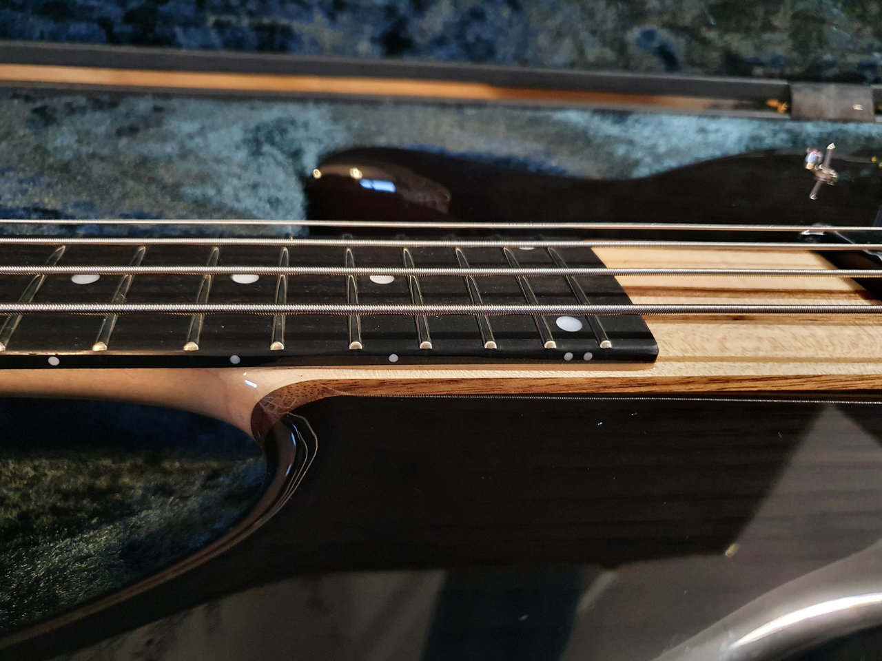

Ebenfalls sehr ergonomisch ist der Hals-Korpus-Übergang ausgeführt:
Hier gibt es keinen störenden Halsfuß, der Übergang ist gut abgerundet und beim Spielen sehr angenehm (falls man sich je in diese Region verirrt - ich brauche sie normalerweise nicht).
Der durchgehende Hals selbst ist 7-streifig ausgeführt (Ahorn-Walnuss):
Im Korpus verläuft der Hals mit allen 7 Streifen, außerhalb des Korpus dann nur noch mit 5 Streifen.

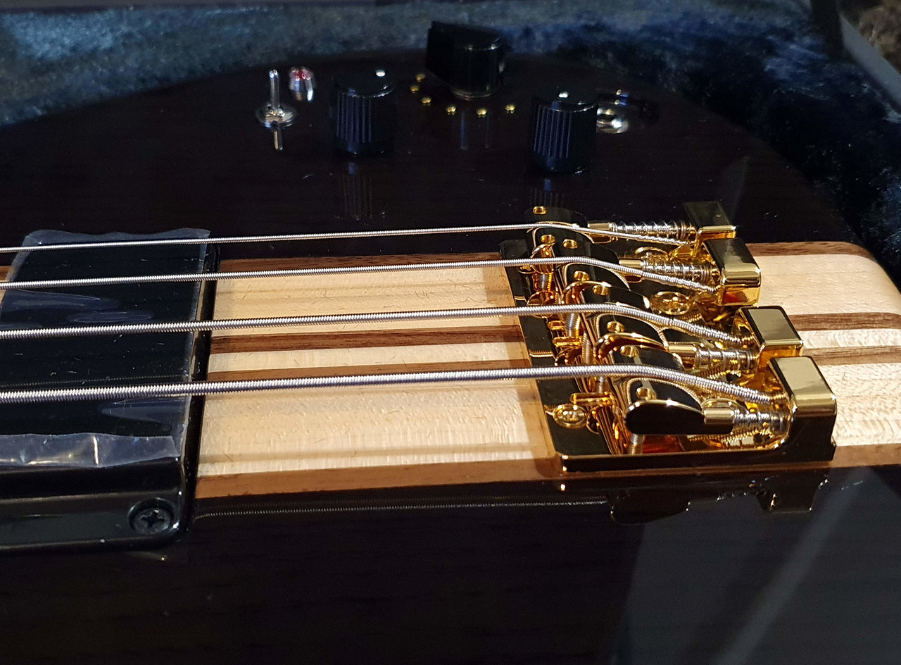

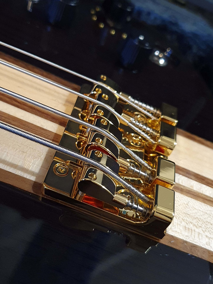

Hier noch eine Detailansicht der Brücke (Gotoh J510BO-4):
Die Brücke ist massiv und passt optisch sehr gut zum Bass - sie bringt aber das 19mm-Spacing mit, über das ich ein wenig traurig bin, da ich ja lieber 16 mm wie beim früheren Original gehabt hätte.

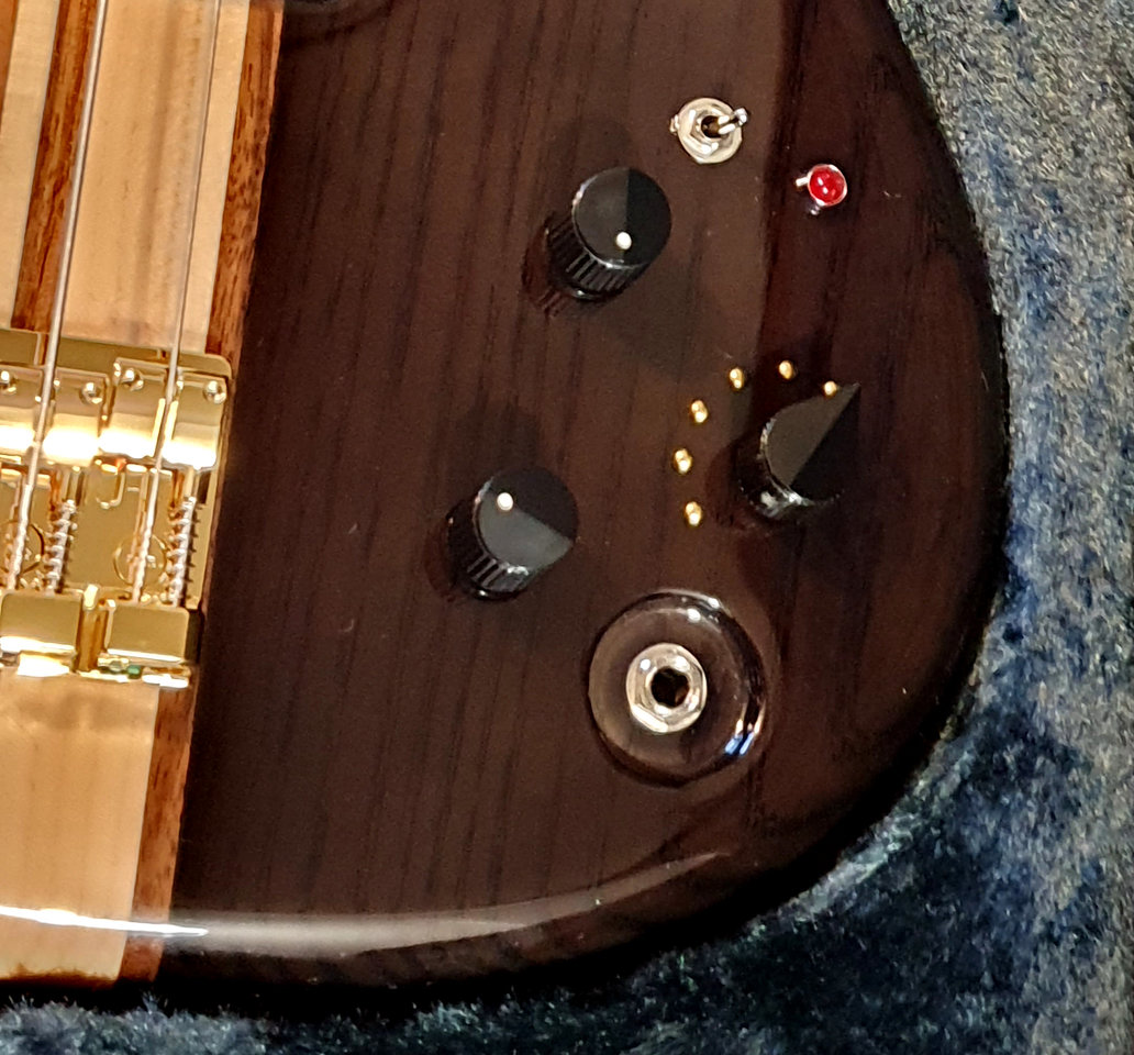

Die Kontroll-Elemente sind hier gut zu sehen:
Es handelt sich um einen 6-stufigen "Attack-Selector-Switch" (im Prinzip nichts als ein Tone-Switch vor dem Preamp, im Uhrzeigersinn wird der Ton vom dumpf über etwas nasal bis hin zu neutral-hell), einen Ein-Ausschalter für den Attack-Selector-Switch, einen Volume- und einen Ton-Regler (hinter dem Preamp). Die LED blinkt zum Glück beim aktuellen Modell nicht, sondern leuchtet konstant. Der Preamp scheint immer an zu sein, nur der Attack-Selector-Switch ist deaktivierbar.
Die Poti-Knöpfe drehen sich präzise und mit einem gewissen Widerstand, das macht beim Betätigen einen sehr wertigen Eindruck.

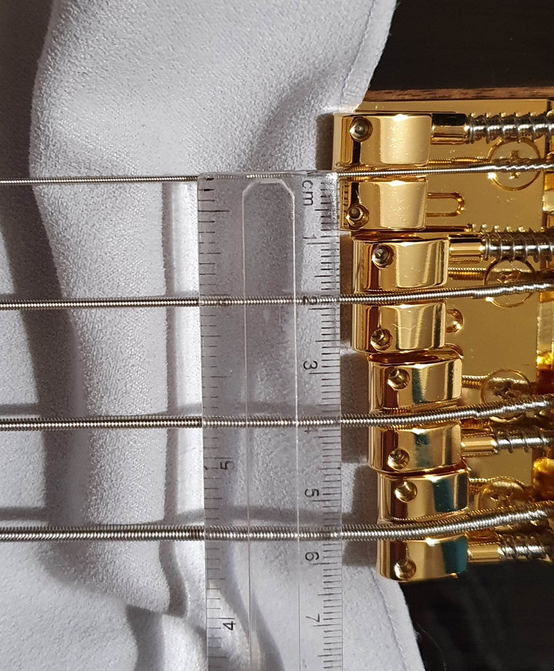

Das String-Spacing an der Brücke beträgt ca. 19 mm:
(mit der Schieblehre hatte ich 18,9 mm ermittelt).

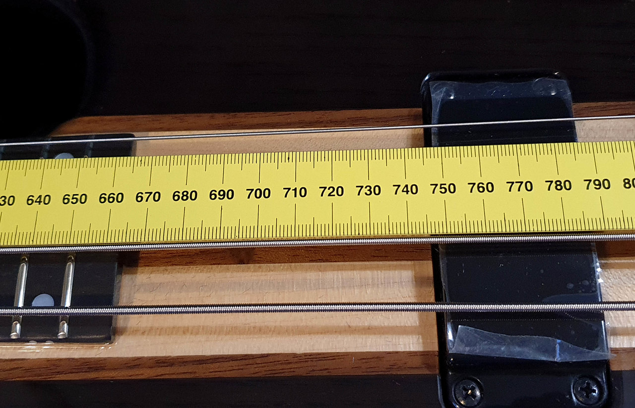

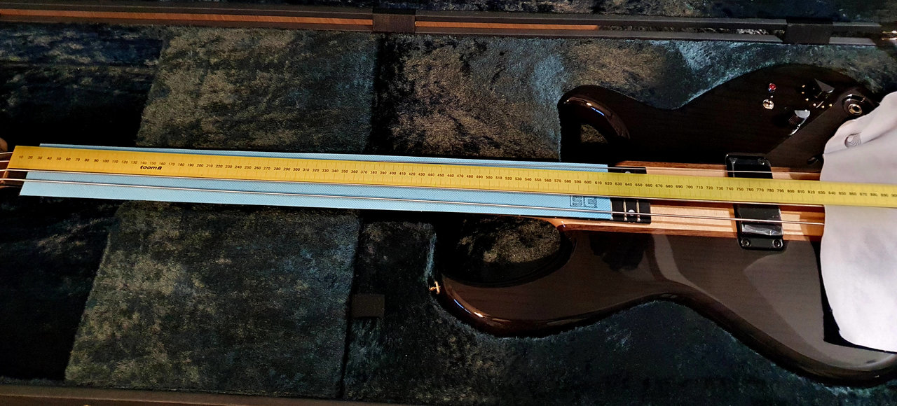

Der Abstand vom Sattel zur dem Sattel zugewandten Kante des Tonabnehmers beträgt ca. 74,8 cm:
Für das historische Modell hatte ich ja im Web die Angabe gefunden, dass die sattel-seitige Tonabnehmer-Kante beim Original SB-1000 auf Höhe des B (quasi 31. Bund) entsprechend ca. 72 cm liegen würde (siehe ursprünglicher Post / Thread-Eröffnung).
Wenn ich nun aber den Abstand des Tonabnehmers zum 24. Bund beim SB-1000B betrachte und mit dem Abstand auf Fotos des alten SB-1000 vergleiche, dann sieht das für mich ziemlich gleich aus.
Ich halte es für ausgeschlossen, dass der Tonabnehmer früher wirklich mehr als 2,5 cm näher Richtung Hals saß, die Optik wäre dann ganz anders.
Somit gehe ich jetzt davon aus, dass sich der Tonabnehmer immer noch in etwa an derselben Stelle befindet wie beim Original-SB-1000, und das die genannte Angabe (aus Talkbass) falsch war.

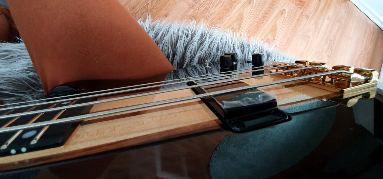

Werkseinstellung
Ab Werk hat man für den SB-1000B eine recht "luftige" Saitenlage gewählt:
Die nachfolgenden Messungen habe ich mit dem Instrument liegend im Koffer durchgeführt.
Für die Saitenlage am 12. Bund erhalte ich dann:
G: ca. 3,7 mm über 12. Bund
E: 4mm+ über 12. Bund
Saitenlage am 24. Bund:
G: 3,2 mm über 24. Bund
E: 4-4.5 mm über 24. Bund
Das sind wie gesagt nur grobe Richtwerte.
Das Ergebnis beim G mag seltsam aussehen, aber erklärt sich evtl. dadurch, dass der Reiter an der Brücke etwas niedriger eingestellt ist (s.u.).

G: 1,54 mm
D: 2,25 mm
A: 0.97 mm
E: 1,01 mm
Saite im 3. Bund gegriffen, dann Abstand zum 1. Bund mit Fühlerlehre gemessen:
G: ca. 0,25 mm
D: ca. 0.15-0,2 mm
A: ca. 0.10-0,15 mm
E: ca. 0,3 mm
(Diese Angaben sind sicher ziemlich ungenau, weil die Abstände schlecht zu messen waren).
Abstand des Tonabnehmers zur Unterseite der Saiten:
G: 3,6 mm
D: 4,4 mm
A: 4,6 mm
E: 8,0 mm
