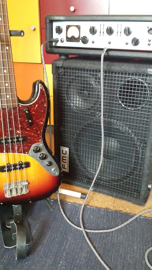

Ich habe einen ABM 300er aus der ersten Serie (UK-made) ... da muss man auch aufpassen, dass es in den ganz tiefen Regionen nicht zu heftig wird - vor allem bei bestimmten Räumlichkeiten ... lieber den Bassregler auf 11 Uhr und dafür die Mitten auf 2 Uhr oder so ... Ashdown hat halt schon einen sehr mächtigen, warmen, bassigen Grundsound ...
Ja, die Räumlichkeiten...siehe oben.
Und dann hat man alles gut eingepegelt, dann kommt das Publikum und füllt (hoffentlich) den Raum...und schwupp...ist der Sound schon wieder anders. Okay, dann muss man wieder nachbessern. Dafür haben wir ja dann unseren Uli (FoH).
  • #17
Moin @Gunni
Der Amp auf dem Bild von TomW hat mal mir gehört.
Also mein Tipp wäre auch der 180 Hz Regler.
Ich habe den Amp immer Flat gefahren, weil mir der Sound von dem Ding so schon gut gefallen hat.
Wenn es mal zu sehr gerummst hat, den genannten Regler etwas in den Keller gedrückt.
Der restliche EQ an dem Amp ist aber auch sehr gut. Kannst du tolle Sounds mit zaubern.
