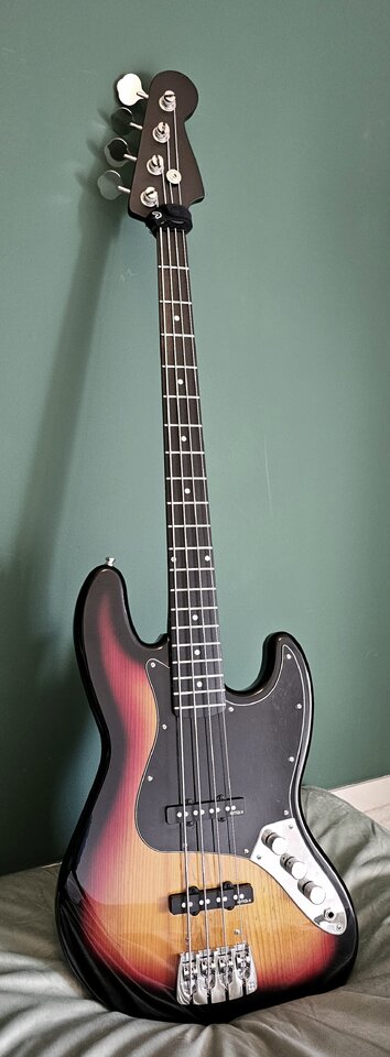

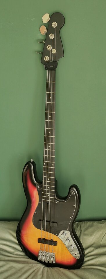

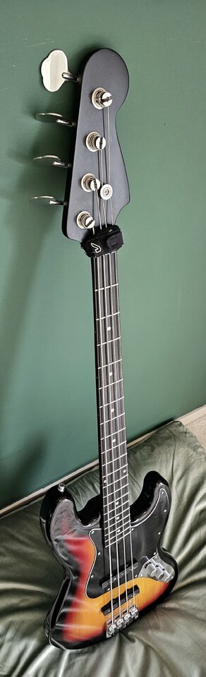

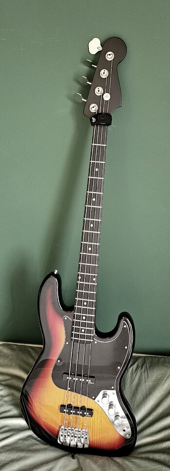

So, die letzte Umbau-Aktion ist erledigt:

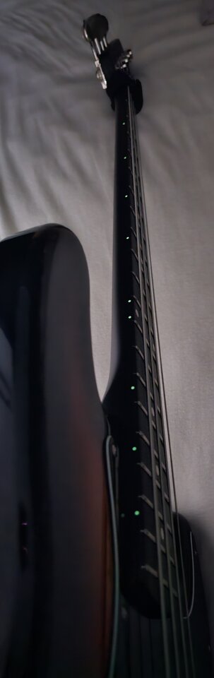

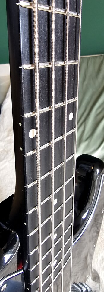

Der Carbonhals hat einen Halsstab und ein neues Ebenholzgriffbrett inkl. Neu-Bundierung bekommen. Alles ist top-sauber von Stefan Heß (Bogart) erledigt worden... :great:
Der Bass klingt jetzt tatsächlich noch besser, als vorher schon. Durch das etwas dickere Ebenholz-Griffbrett (vorher Phenol) und den Halsstab, hat der Hals gefühlt noch mehr Steifheit bekommen. Die Saitenlage konnte jetzt superflach eingestellt werden und der Bass geht ab wie eine Rakete. Obertöne bis zum Abwinken.
Macht mächtig Spaß... :)

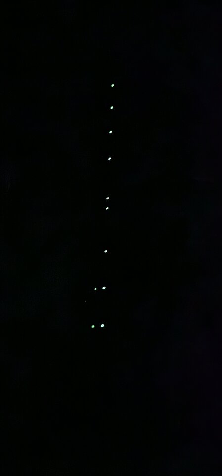

Dazu auch noch Side-Dots, die im Dunkeln leuchten... :)
Jetzt sollte eigentlich alles fertig sein. Vielleicht überlege ich mir noch, ob nicht eine neue Lackierung interessant wäre... ;)
Reaktionen: Schnaggadu, SuperFour, daphonque und 2 andere

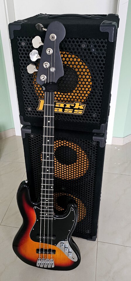

Zwei Fotos zur Ergänzung.... ;)
Reaktionen: claudio, yhawks, 13ghosts und 2 andere
  • #31
...5,8kg geilster Sound und Bespielbarkeit. Schwer, aber tierischer Ton. Ich bin schwer begeistert und superfroh, den ganzen Umbau und die Kosten nicht gescheut zu haben. ;)

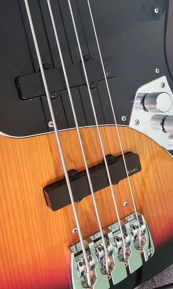

Kleine Nachbesserung....
Die EMG JVX sind nun doch wieder rausgeflogen und ein Satz Ur-EMGs (80er/90er Version, noch zum löten) sind reingekommen.
Und ja, das hat sich definitiv gelohnt.
Die JVX sollen ja näher an normale Singlecoils kommen, was ich auch so empfinde. Bei einem Carbonhals und schwerem Eschebody ist das aber etwas zu hart/steril. Klingt erstmal schön trocken und direkt, aber mit der Zeit hatte ich bemerkt, das ich immer Hochmitten drin hatte, die unschön klingen. Auch fehlte etwas Wärme und Druck untenrum, was mit einem Bassboost nicht zu kompensieren war, da das anders klingt.
Mit den Ur-EMGs ist das alles Geschichte. Der Bass hat einen tollen trockenen Wumms, die nervigen Hochmitten sind komplett weg und der Bass knurrt schön trocken, definiert und warm, setzt sich angenehmer durch und hat schöne und feine Slaphöhen. Die passive Tonblende arbeitet auch deutlich besser, als die aktive Blende der JVX. Bleibt so...
Im Tausch sind die JVX jetzt in einem Yamaha BB404 eingebaut und das passt wunderbar. Vor allem passt die ebenfalls eingebaute EMG 2-Band hervorragend zu den JVX, m.M. sogar besser, als zu den normalen EMGs vorher. Also ein Win-Win-Tausch für den Kollegen und mich... :-)

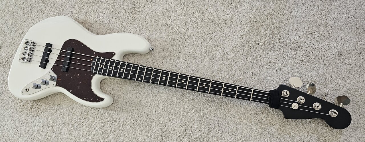

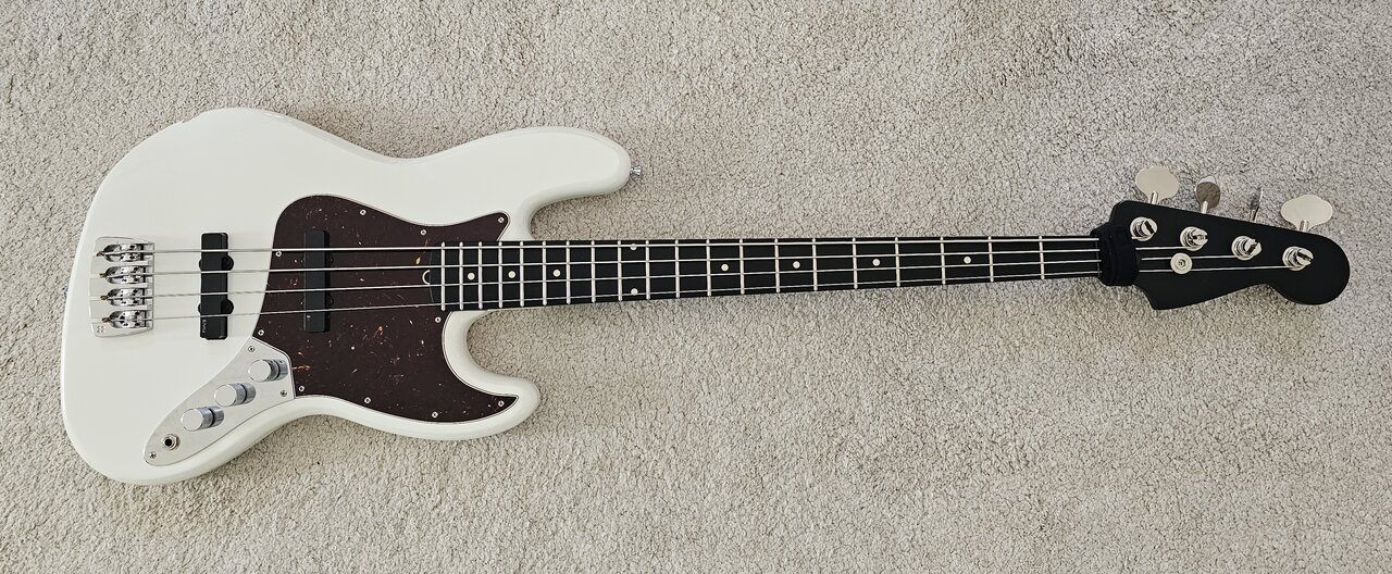

  • #37

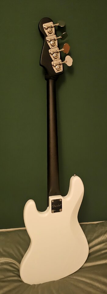

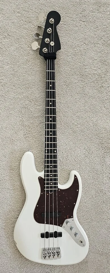

So, da sind wir wieder.... ;)
Irgendwie kam ich mit der Zeit mit dem Carbonhals-JazzBass dann doch nicht 100% zurecht. Früher klang der Bass holziger, irgendwie mit mehr Knurr und Charakter.
Früher war der Korpus aber auch aus Erle.... 😏
Jetzt hatte ich ein super Angebot bekommen, das ich nicht ausschlagen konnte...
Ein cremeweißer Erle-Body... 😊
Zugeschlagen und einfach mal umgebaut, um zu gucken, ob sich da was tut...
Und es tat sich was... ☺️
Erle passt definitiv besser zum Carbonhals und EMGs, als die Esche vorher. Knurrt mehr und klingt "holziger" als vorher, trotzdem direkt, ausgewogen und klar.. Bleibt so... 😌👍...der Bass ist mega so. Der alte Charakter ist wieder da... :)
Außerdem wiegt er jetzt 400g weniger (5,4kg, statt 5,8kg). 😂
Und er sieht besser aus, finde ich. Wahrscheinlich werde ich noch ein dunkles Brown- Tortoise-Pickguard drauf schrauben, was dann weniger steril aussieht, als komplett schwarzweiß. Das die Kombi geil aussieht, hat man ja bei meinem Musicman Umbau gesehen... ;)
Mal ausprobieren... Ansonsten bleibt schwarz drauf oder ggf auch Black-Pearl...
Reaktionen: coolbasser, daphonque, triple b und 8 andere

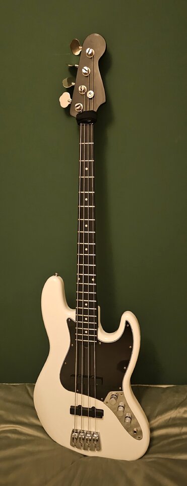

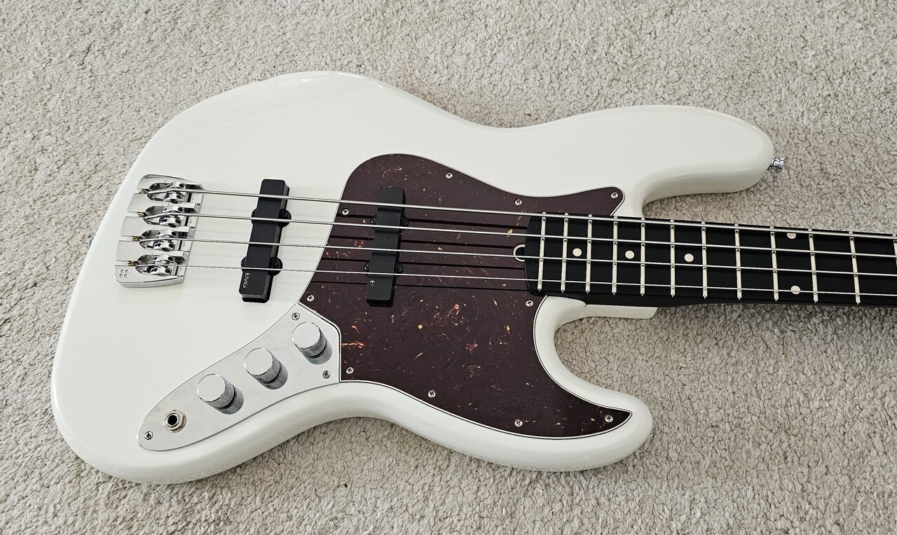

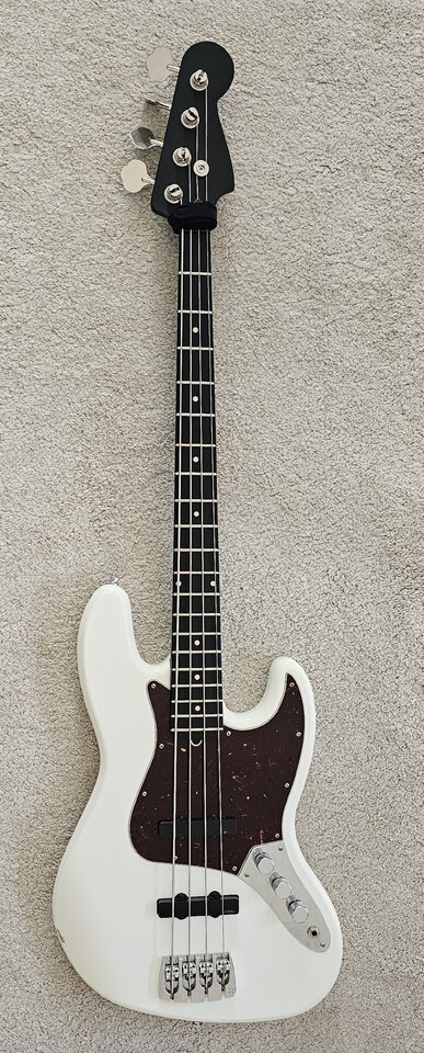

  • #40
So, die letzte Modernisierung betrifft reine Kosmetik. Ein anderes Pickguard musste her, damit der Bass nicht wie ein 399,-€ Squier aussieht...
Nachdem DHL ein gebrauchtes Pickguard im Nirvana verschwinden lassen hat, musste ich wohl oder übel zum teuren Original greifen, um ein schön dunkles Tortoise-Pickguard zu bekommen...
...mir gefällt's. :)
