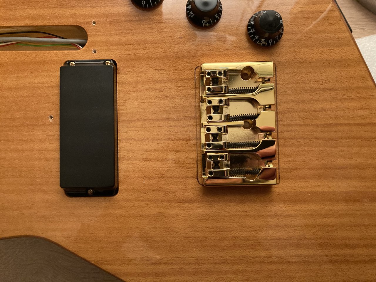

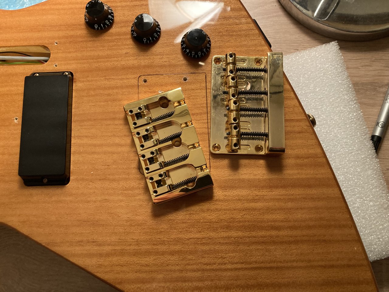

Die Hipshot Bridge ist (endlich) angekommen. Am WE ist Basteln angesagt.
  • #22
Ich würde sie -"Position alte Brücke" rechtsbündig-, also Richtung Gurtpin montieren. Dann wird der Winkel der dicken Saite flacher.

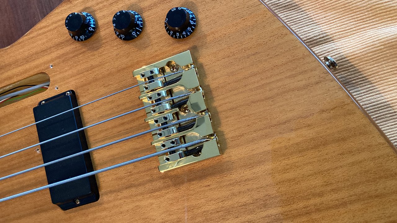

  • #24
Operation gelungen.
593E2248-9A66-4A32-B39B-07798A427444.webp3F52C237-F95D-4934-B4CE-3211E386F0B4.webpCDEE9617-2641-424D-9BA7-3E96F21CBB47.webp8B1AE1F2-ED9A-4644-82E3-8EB43784AE2D.webp
Reaktionen: schafhalter, nobody666 und beate

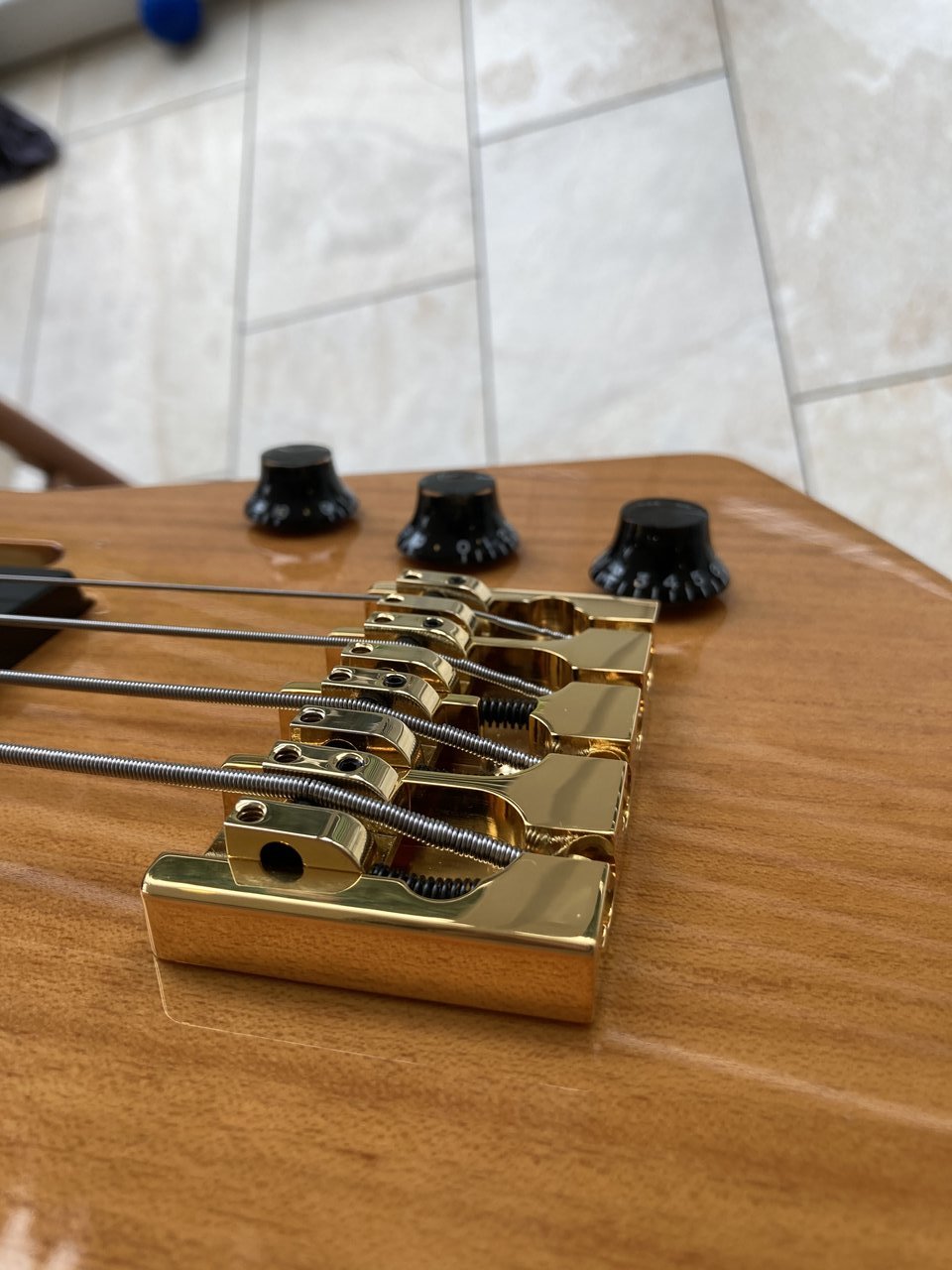

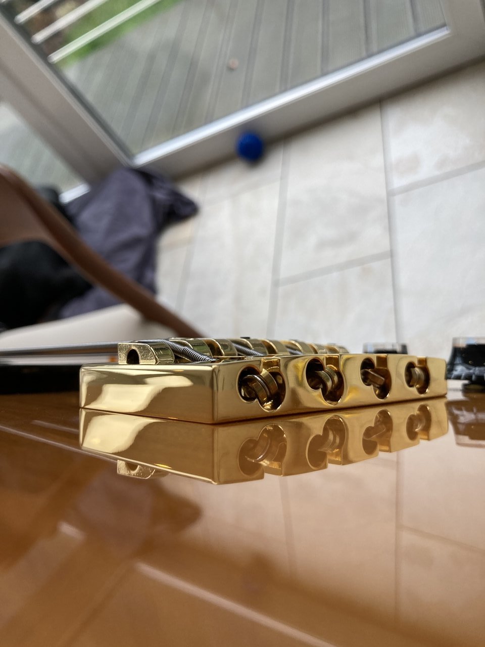

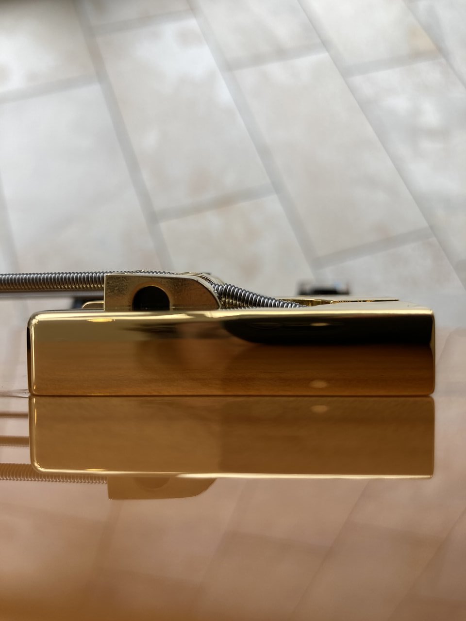

  • #25
Ich musste die Halskrümmung etwas korrigieren, als ich die Saiten wieder aufgespannt habe. Jetzt kann ich die Saitenlage sehr niedrig einstellen. Oktavreinheit ist gut. Nur bei der E-Saite nicht ganz (kaum hörbar, aber der Boss TU lügt sicher nicht). Hier müsste ich den Reiter der E-Saite noch ein wenig zurückschrauben. Das geht aber nicht, weil die Schraube schon am Anschlag ist. Ich hätte die Brücke etwas weiter in Richtung Gurtpin montieren sollen. Dann wären aber die Schraubenlöcher der alten Brücke sichtbar gewesen. Das wollte ich nicht. Ich könnte die Einstellschraube des Reiters etwas kürzen/abschleifen. Dann könnte ich den Reiter noch einen halben Millimeter nach hinten bewegen, was ausreichen würde. Mal sehen, ob ich das noch mache. Bin auch so schon sehr zufrieden.

  • #27
Du Könntest auch eine Sattelkompensation ansetzen. Sattel etwas weiter vor. Das vermindert den Einstellbedarf an der Brücke und verbessert sogar die Intonation bei den gegriffenen Tönen.
