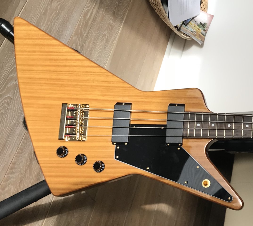

Ich möchte die Brücke meines Epiphone* Explorer Bass wechseln.
Habt ihr Ideen / Vorschläge welche Brücke hier passen würde?
Das 50er Explorer Original hatte eine Brücke, der meiner Meinung nach heute am ehesten eine Hipshot Supertone 2-Point nahe kommen würde.
Kennt ihr Die?
Habt ihr andere Vorschläge?

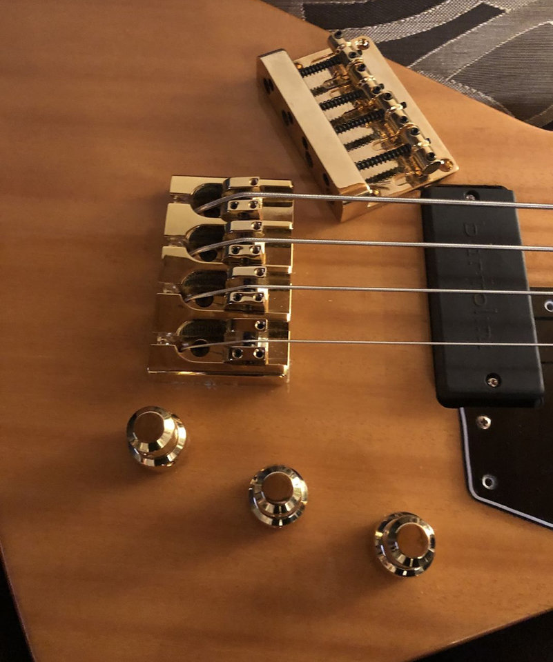

Für diese Brücke musst du halt Gewindehülsen einbauen. Das wäre mir zu aufwendig, und bei "normal" verschraubten Brücken hast du viel mehr auswahl.
Wäre es meiner, würde ich aus optischen Gründen so eine zweiteilige Brücke ala Warwick* verbauen.

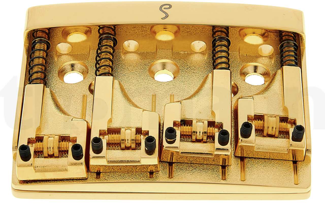

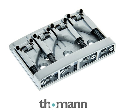

Wenn mich einer direkt fragen würde, würde ich die hier empfehlen:
Da ich aber nicht direkt gefragt wurde, empfehle ich auch nix. :bier:

Vor allen Dingen: der Bass hat ein breites Griffbrett und einen weiten Saitenabstand (meiner Erinnerung nach fenderisch). Die Hipshot Supertone passt da also nicht.
Warum Du die überhaupt wechseln willst, erschließt sich mir nicht. Die verbaute Brücke ist doch vollkommen ok? Und Du unbedingt tauschen möchtest - schau Dir doch z.B. mal an, was da aus dem Hipshort-Sortiment passen würde. Wegen der (vermuteten) Fender*-Kompatibilität gibt es da wohl ein große Auswahl - und alles in der Qualität der Supertone.

Christoph Dolf hat mir bereits vor einiger Zeit mit den PUs geholfen. Mit dem Resultat bin ich sehr zufrieden. Entschärft. Sehr warm, voll und rund klingend. Die Gehäuse sind praktisch identisch mit den Originalen. Man sieht keinen Unterschied.
Ein Knochensattel ist auch schon drauf.
Jetzt will ich das Pickguard noch durch ein Tortoise austauschen.

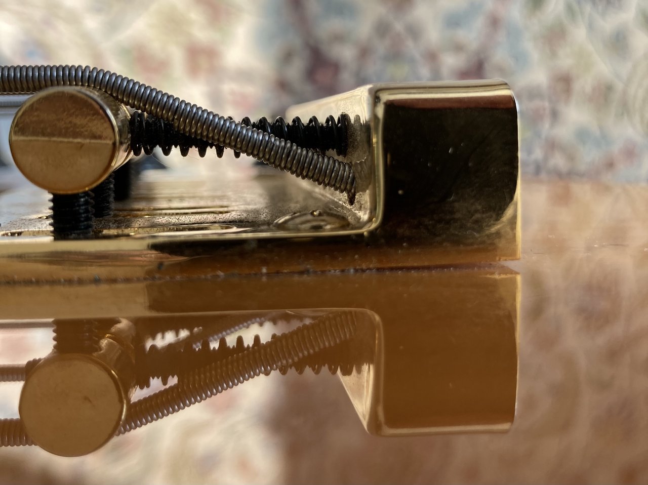

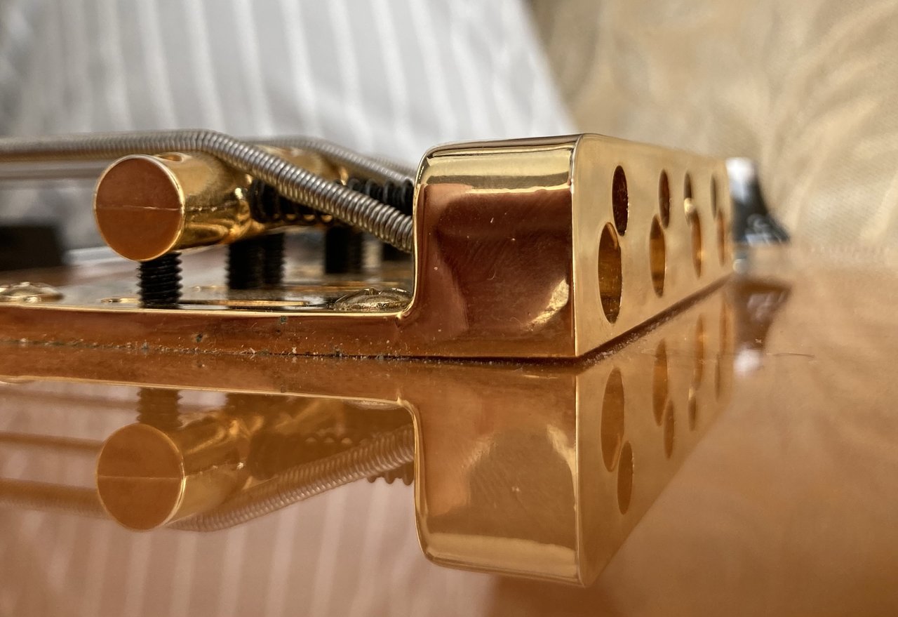

Und eben (vielleicht) die Brücke wechseln. Der aktuelle Badass-artige Brücke liegt am massiven Ende nicht richtig auf dem Body auf, hebt sich dort ein wenig ab.
Danke allerbest für den Tip mit der Schaller-Brücke.
Und Ja, Beate, bei den Hipshot Fender*-ähnlichen Brücken werde ich mich auch mal umsehen.
Nobody666: Du hast recht. An die Hülsen habe ich gar nicht gedacht. Obwohl ich in einen Thunderbird auch schon mal (neue) Hülsen versenkt habe.
Der Bass macht mir viel Spaß. :claphands:
Reaktionen: fmm, Chuck und nobody666
Festschrauben? Klingt jetzt doof, meine ich aber ernst. Evtl. Sind die Schraublöcher ausgeleiert. Gibson kann halt keine Brücken ...
Reaktionen: fmm und Chuck

  • #11
So siehts aus.
Ich hoffe, es ist auf diesem Handy-Foto zu erkennen.
Die Brücke „biegt“ sich rechts hoch.
  • #14
Das wirkt sich klanglich nicht aus, mir wäre das egal.

Die Hipshot A Style Bass Bridge sieht recht gut auf dem Explorer aus.
Reaktionen: Chuck und fmm

Die Schaller hat auch was.
Reaktionen: Chuck
