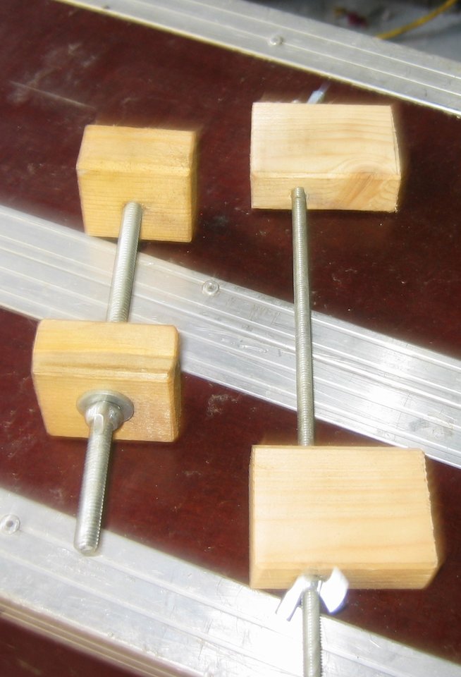

Ich hab mir für solche Fälle eine handvoll
( Spindel- ? ) zwingen gebaut.
Die kosten wenig und man macht so schnell nichts
kaputt weil das weiches Nadelholz ist.
Das feste zusammenpressen ist beim Leinen sehr wichtig, lieber 3 Zwingen zuviel als eine zu wenig.
Man kann oft lesen das Titebond der beste Weissleim für
Instrumente ist. Ich nehm UHU (Weissleim, nicht den Alleskleber) und bin zufrieden, hält perfekt.
Ich würde den Leim beidseitig auftragen, mit
einem Tuschpinsel, 2 Zwingen fest anziehen, 24h
warten und nachpolieren.
