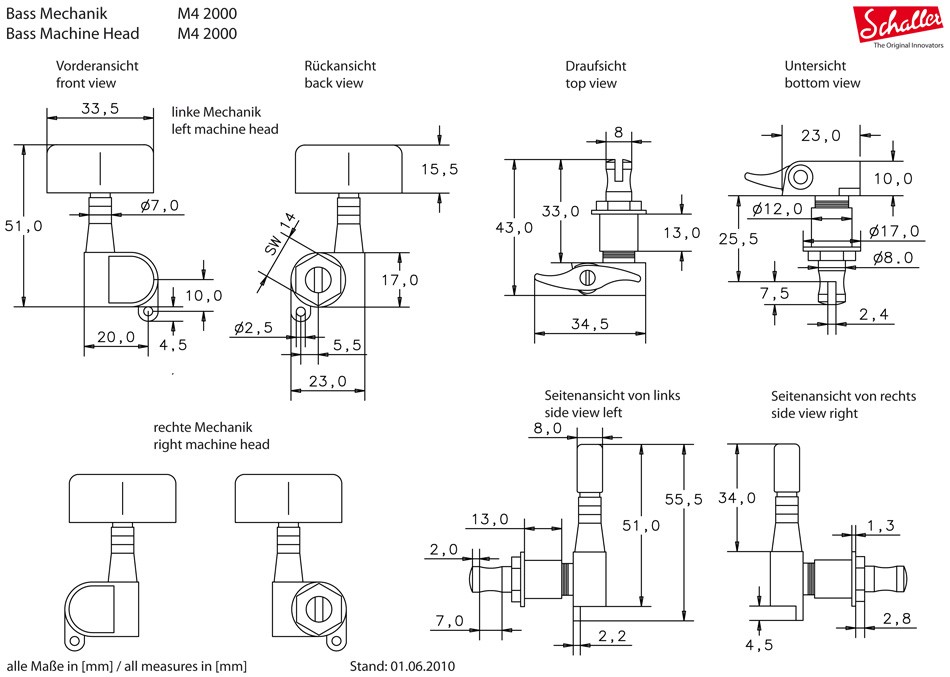

Firma Schaller hat die Esh Mechaniken nicht im "normalen Online" Programm, auch hier die Frage ob jemand eine Bezugsadresse für die Mechaniken hat?
Hat noch einer eine Antwort auf die Frage nach einer Stimm-Mechanik wie sie im Bild abgebildet ist? Schaller direkt hat sie nicht im online Angebot.
:Dirgendwie traut sich niemand... denn stell ich mal straffrei in den Raum, dass das M4 Tuner sind und du eigentlich nur den
Flügel vom defekten Esh-Tuner auf einen neuen M4 schrauben müsstest und fertig wär die Laube... diverse Flügelformen gibt
es ja auch einzeln zu kaufen bei Schaller & Co. :bier:
Edit... Das sollte ähnlich einer M4-2000 Geschichte sein was Esh da verbaut hat... z.B. die:
Aber stimmt ja...die gehören zur "2000"er Sorte! :bier:

Zu den Mechaniken: den Flügeln nach zu schließen sind das M4-2000.
Zum Nachprüfen muss man die Bohrung und den Winkel der Lasche prüfen .
Bohrung für die M4: 12 mm, also deutlich kleiner als bei allen anderen Bassmechaniken.
M4-2000 scheinen serienmäßig, also über den Einzelhandel, nur mit 180°-Laschen ausgeliefert zu werden, die traditionellen M4 jedoch auch mit Laschenwinkel 90°.
Deshalb ist es wohl wichtig, zu schauen, ob Esh handelsübliche Mechaniken verwendet oder sowas wie eine Custom-Version mit 90°-Laschen.
M.W. sind die Flügel untereinander austauschbar; die M4-2000 hat daher ein ganz normales M4-180-Getriebe mit den jüngeren und leichteren Flügeln.

Ne normale Schaller M4 passt da auch drauf, allerdings sitzt diese kleine Lasche für die Verdrehschutzschraube anders. Wenn dich die leichte Änderung der Optik in der Rückansicht und das Bohren eines neuen kleinen Loches für die kleine Holzschraube nicht stört, gehen die auch. Mir hat Petr mal nach einem Bass-Crash (aus dem Ständer auf den Fliessenboden) aus Kulanz ne neue M4-90 zugeschickt. Meine war auch noch in Ruthenium... die hat Schaller nicht immer parat rumliegen.
