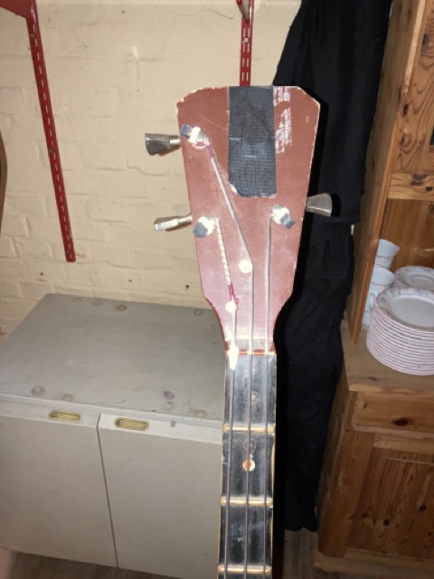

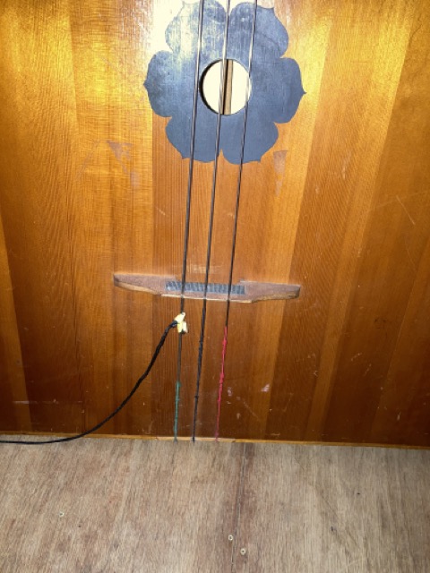

Mir fällt aber noch eine ganz andere Variante ein: Du ziehst die Saite umgekehrt auf. Will sagen: Das Ende mit der Kugel ziehst du durch die Stimmechanik, dann gehst du unten über den Steg und verknotest die Saite irgendwie am Saitenhalter. Ich mache das so bei meiner Balalaika:
Abschneiden geht nicht, verknoten aber schon?
Verrückt.
