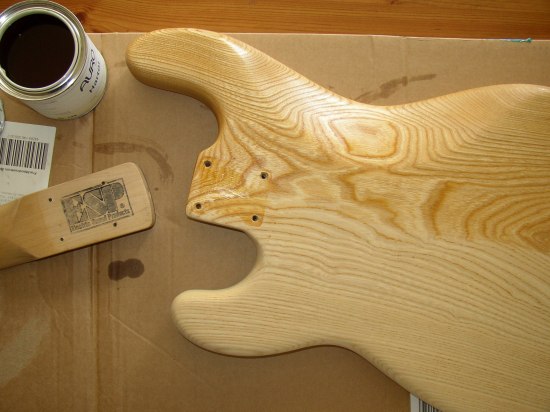

Jedenfalls wurde mir unlängst ein älterer Bass mit kaputtem Lack angeboten, ansonsten aber astrein in Schuss. Nun sind meine letzten Lackierungsversuche katastrophal verlaufen und ich nehme Lack nicht mehr in die Hand.
Ich dachte daran, den Body gründlich abzuschleifen und dann mit Ballistol einzuölen. So wird es ja mit den Schäften der Flinten auch gemacht, oder? Hat das schon einmal jemand gemacht und kann seine Erfahrung damit teilen?

Natürlich ist es das. Man muss nur wissen, was man möchte. Ballistol verharzt eben nicht, weshalb es keine harte Oberfläche bildet. Für ein Griffbrett mMn. ideal, da es gut einzieht, das Holz sättigt und die Oberfläche reinigt, aber keine Schicht aufbaut (braucht es bei einem Hartholz ja auch nicht). Einen Korpus kann man auch damit ölen, wenn man die Eigenschaften eines Hartöls nicht benötigt.

Danke für eure Antworten. Hmm, ich dachte schon, dass das verhärtet. Holzöl aus dem Baumarkt verhärtet?
Habe schon an Parkettöl gedacht, das verhärtet auf jeden Fall und kann schön aussehen.

Ich habe mit Danish Oil gute Erfahrungen gemacht und damit nach einer Beizung eine schöne Oberfläche bekommen die nicht abfärbt.
Mit Balistol häte das so nicht jedoch funktioniert.

Klar KANN man das benutzen. Die Oberfläche, die damit erreicht wird ist bietet dem Holz allerdings kaum Schutz.
Ich gehe davon aus, dass eigentlich ein Öl wie z.B. dass schon genannte Danish Oil (damit macht man nichts falsch) gesucht war. Also Holzöle, die aushärten.
Kommt dann eben darauf an wie die Haptik und die Optik sein soll.
Leinölfirnis, Danish Oil, und Truoil unterscheiden sich in dieser Hinsicht beispielsweise erheblich.

Parkettöl ist auf jeden Fall tauglich. Kann fast aussehen wie lackiert, wenn man es poliert, fühlt sich aber trotzdem angenehmer an als Lack. Mit Clou Hartöl habe ich schon mal ganz gute Erfahrungen gesammelt.

Ich habe sehr gute Erfahrungen mit Auro Hartöl gemacht.

Leinölfirnis bildet eine matte Oberfläche die etwas weniger Schutz bietet als z.B. Truoil oder Danish Oil. Die Haptik kommt dem unbehandelten Holz am nächsten.
Danish oil kann bei mehreren Schichten schon eine matt glänzende Oberfläche bilden.
Mit Truoil sind sogar wirklich Glänzende Oberflächen möglich, da es stärkere Schichten bildet.
Man kann die Oberfläche nach dem Ölen auch njoch wachsen.
Es gibt auch Öle verwenden die einen mehr oder weniger großen Teil Wachs beinhalten. Viele Leute benutzen z.B. Osmo Hartwachsöl.
Am besten macht man vorher ein paar Experimente.

Ich hab' nur einen Versuch. :ugly:
Wichtig wäre, daß die Oberfläche hart wird und nicht abfärbt, da der Korpus farblich behandelt wurde.
Und was geht für den Hals? (Vom Bass natürlich, nicht von mir...:tongue:)
