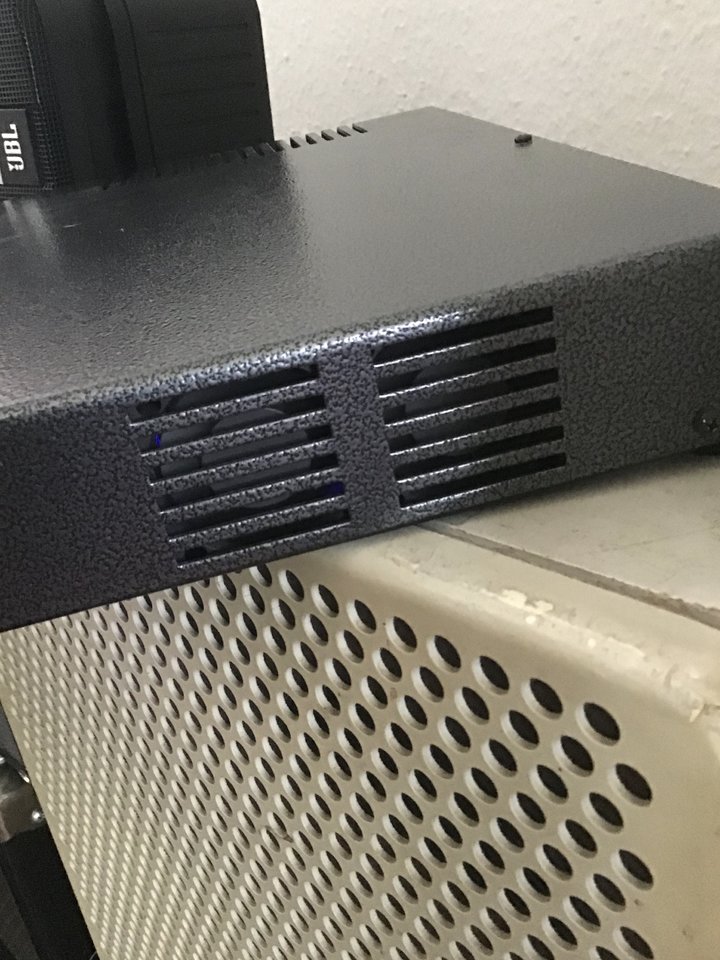

und Eichs Puma 900. Hat keinen Lüfter. Und heiß wird er nicht.
Also mein Puma 900 hat sogar 2 Lüfter!
Die laufen aber angenehm leise & stören im Wohnzimmerbetrieb in keinster Weise. Ausgefahren hab ich den kleinen noch nicht, aber ich denke bei Vollast werden die schon etwas höher drehen...
  • #27
Ach ja, kein Foto kein Lüfter...
Reaktionen: aBaxxi

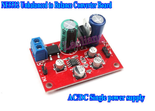

Noch ein Nachtrag zu meinem ersten Beitrag:
um so ein Modul als Mno-Endstufe zu nutzen, brauch man eine Schaltung, die das mono Signal vom Vorverstärker in zwei Signale umwandelt, wobei eine Phase um 180° gedreht wird.
Da habe ich was bei Ebay gefunden, daß genau passen sollte :
eBay-Artikelnummer:
184214748127
kostet ca. 5 euro, vielleicht können die Spezialisten unter Euch mal einen Blick drauf werfen !

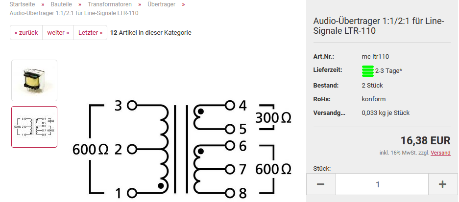

Es gibt übrigens noch einen Weg zur symmetrischen Ansteuerung: Per Audio-Übertrager! Keine Elektronik, kein Rauschen und galvanische Trennung inclusive.. und etwas "Eisen" im Sound 8D
Das ist so ein Monacor-Übertrager, wie man ihn bei Tube-Town bekommt. Einspeisung Ho1 = 1, GND =2 . Output zur ICE: Pin 6 = L, 7 = GND , 8 = R.
Wenn man das Inputsignal zwischen Pin 1 und 3 umschaltbar macht, hat man auch gleich einen Phase-Switch. Einen GND / Lift-Schalter kann man realisieren, indem man per Schalter Pin 2 und 7 miteinander verbindet oder nicht. Natürlich kann man sowas auch mit einem teuren Neutrik oder Jensen-Transformer etc. machen, wenn man will, aber diese Teile sind gar nicht so schlecht. Sie sollten nur weit genug vom Modul weg entfernt montiert werden.
