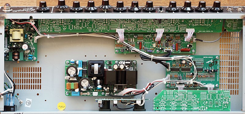

Die Luft wird von unten angesaugt, über Lüfter und den schwarzen Luftleitkanal über die Platine geleitet und strömt dann ins Gehäuse, wo die warme Luft nach unten wieder austritt.
Hier mal ein Foto ohne Abdeckung:
