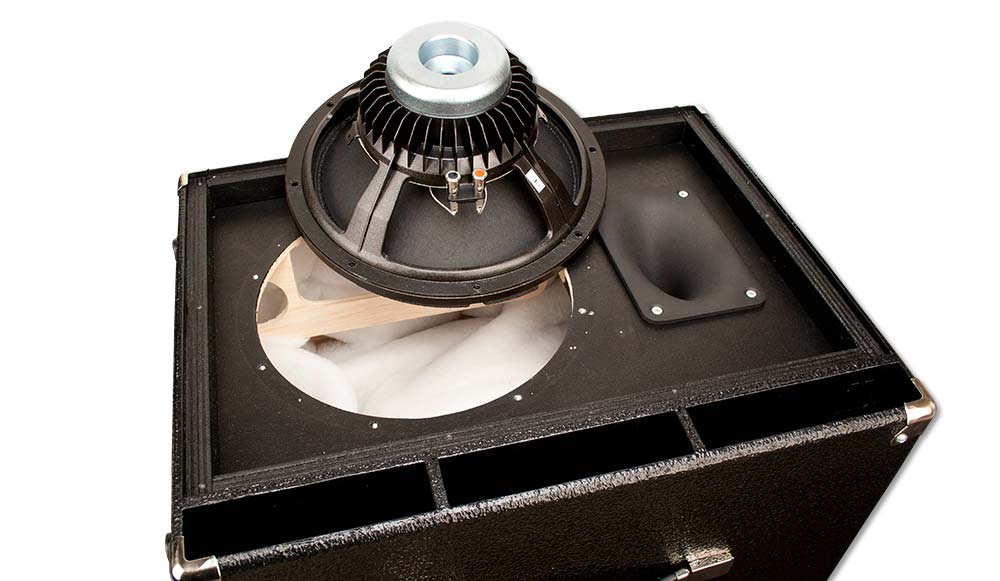

Habe heute seit langem mal wieder meine Hartke AK410 angestöpselt und war überrascht, das sie plötzlich, sehr starke, nervende Dröhngeräusche von sich gibt.
Die Box hat immer ohne dröhnen funktioniert, wurde seit ca. einem Jahr jedoch nicht mehr benutzt.
y4mp7EKlphXIcVIK9wIHypw-AfRP7le4NQgUAAQW4jzXXCufJL3CG3eIP-_Q5CFAwYz8LrHdUiCHfRazkYDGk1RdQUUoGE0U3GTsJh0WtA806cVPh1fwboEGEeIeSykfRYulwu9qVvVIxeu-G2q4YKVxw9EvCt2uCPFKepG7YhSFFwLP0-pqsUL4Y3A1FOPdxbNs3byxihuMioIF0HmBp0Pjw
Die Lautsprecher sind alle okay, habe einen oben und einen unten abgeschraubt, um die geschlossene Doppelkammer jeweils von innen zu begutachten.
Ich finde keine Ursache für dieses teils grässliche Dröhnen, das irgendwie vom Gehäuse kommt.

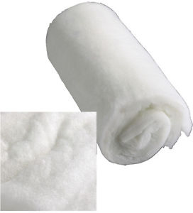

Ich würde flauschiges Vlies (dämmwolle) nehmen :
Ah okay, damit ist das zumindest schon mal geklärt. Die Lausis funktionieren und einen Reflextunnel gibt es nicht.

Das einzige was ich beim abschrauben der ersten beiden Lautsprecher gefunden hab, war eine 3 cm lange lose herumfliegende Schraube an einem Magnet und 3 Tackernadeln mit denen der Dämmstoff innen festgetackert ist. Das Dröhen besteht nach dem entfernen der Teile jedoch weiterhin.
Ich werde die anderen zwei Lautsprecher nun auch noch abschrauben, um von der jeweiligen Seite Einblick in die Box zu bekommen.
Wie gesagt es handelt sich um eine "geschlossene Zweikammer Box", es ist so eine AK410: http://www.samsontech.com/hartke/products/cabinets/ak-cabinets/ak410/
