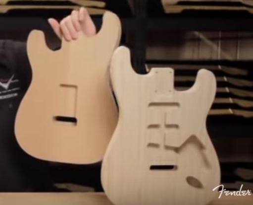

Mike Eldred erklärt darin, aus welchen Hölzern bei Fender die Gitarren zusammengestellt werden. Zum Neck: „A stiffer piece of wood is going to give you a higher sound“, und vice versa. Und „lighter body = lower frequency, heavier body = lighter frequency“. Und dann kombiniert er den höher klingenden Neck mit dem tiefer klingendem Body. Um die unterschiedlichen Eigenschaften der Hölzer auszugleichen! Weil eine Kombination aus zwei hoch klingenden Hölzern zu grell, und aus zwei tiefen zu dumpf wäre.
Darrell Braun (in einem anderen Video) hat Vergleiche zwischen zwei verschiedenen Necks auf der selben Gitarre gespielt und meint, dass 90 % des Sounds aus den Pickups kommen, und nur 10 % aus dem Holz des Necks/Griffbretts. Die Unterschiede sind selbst für ihn kaum hörbar, er meint, „vielleicht“ klinge der eine Neck etwas näselnder, der andere etwas ausgeglichener über die Oktaven.

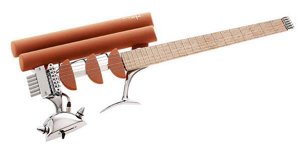

Ulrich Teuffel hat mit der Birdfish eine Gitarre am Start, die weitestgehend von Holz befreit ist, aber trotzdem für ihn wichtige Holzelemente besitzt. Ich habe mit ihm auf der Musikmesse 2014 gesprochen. Besonders der Teil zu den "Klangstäben" (bei ca. 4:07) passt hier zum Thema.
Sehr interessantes Interview! So sieht die Birdfish aus:
Und dann, nur um alle bisher hier angestellten Überlegungen zu negieren, hat Ulrich Teuffel seine Klanghölzer parallel zum Verlauf der Saiten und der tragenden Achse des Gitarrengerüstes angeordnet. Also dort, wo im Video Holz abgesägt wurde.
Er sagt aber noch etwas reichlich Interessantes, was selten beachtet wird. Für die Anbringung der Pickups werden in Gitarren- und Basskorpusse vorn und hinten mehrere Aussparungen gefräst, welche den Holzverlauf direkt unter den Saiten unterbrechen.
Kann es sein, dass es letztlich egal ist, wo das Holz ist? Hauptsache, es kommt überhaupt irgendwo in dem schwingenden Rahmen der Saiten welches vor, dass die Resonanz des Rahmens verändert, und ihr ein schönes Timbre verleiht?
Meine persönlichen Schlussfolgerungen über den Mythos „der Korpus muss aus schwerem Holz sein“, lauten daher: Der Rahmen eines E-Basses aus Neck und Korpus muss auf jeden Fall fest und schwer genug sein, dass diese dicken und schweren Bass-Saiten eine ausreichende Verankerung zum freien Schwingen haben. Und (da gebe ich @alice d. vollkommen Recht) die Materialeigenschaften beeinflussen auch den Klang, feste und schwere Korpusse dürften einen klareren und durchsetzungsfähigeren Klang zur Entfaltung bringen, als leichtes und weiches Holz, das mehr Timbre und Weichheit hervorbringen dürfte. Und die restlichen 90 % kommen von den Saiten, den Pickups, dem Amp und den Boxen. ;-)
Das ist ja witzig, denn er hat mir vor einigen Jahren auf der Musikmesse in Frankfurt die Birdfish in die Hand gedrückt. Interessant ist, daß bei der Birdfish die runden Klanghölzer auswechselbar aus verschiedenen Hölzern waren. Da sollte man ja Unterschiede hören oder auch nicht ?:confused:

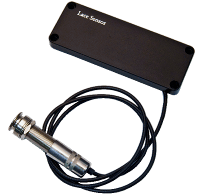

Das, in der Tat, hat mich auch schon mehrfach gewundert, beziehungsweise, warum noch kein schlauer Gitarrenguru auf den Trichter gekommen ist, extra flache Pickups mit genau diesem Argument als beste Erfindung seit Brot in Scheiben zu verkaufen.
Wenn es ein Dogma vom heiligen Leo zu geben scheint, dann dies: Die Pickups müssen mal mindestens halb durch den Body gehen.
Reaktionen: Schratze und crystalgreen
  • #129
Die Pickups gäbe es schon (z.B. Lace Pickups Ultra Slim Bass Pickup), man braucht nur den passenden Text dazu...
