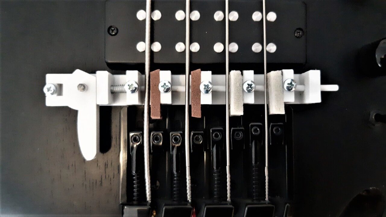

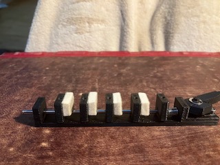

Mal einen kleinen Zwischenstand, um keine Langweile aufkommen zu lassen folgendes. Der Gute Drucker hat leider nur ein Dämpferblöckchen gedruckt. Daher habe ich mir bislang die Reise gespart. Zwei Dinge die ich modifizieren werde sind aber schon einmal klar. Die Welle aus Kunststoff werde ich durch Stahl ersetzen, meinte auch der Drucker, da diese nicht so Vertrauens erweckend aussähe. Dazu werde ich an dem Stab einseitig ein Gewinde schneiden. Die Öse (für den Exzenter) wird auf Maß gedreht, einem entsprechenden Innengewinde versehen und beides dann verschraubt. Auch die Idee vom Anbieter an den Dämpferblöcken einfach Löcher zu bohren und diese mit Blechschrauben auf der Welle zu fixieren finde ich nicht gut. Daher werde ich dort Gewindebuchsen einsetzen und mit Madenschrauben arbeiten. Entsprechende Buchsen (M2 o. 2,5) werden speziell für 3-D-Druck angeboten, per Lötkolben erhitzt und in die Bohrung "eingepresst", erscheinen mir deutlich haltbarer. Soweit sieht der Plan aus. Hoffe das die Druckteile ist in den nächsten Tagen fertig sind.
Anbei ein Bild vom Anbieter des Bassmute, in der kackweißen Original-Ausführung ...

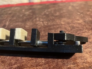

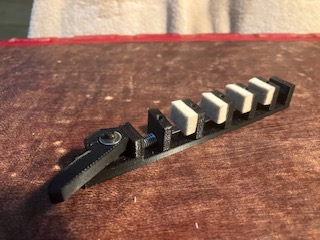

Hallo, bin wieder zurück. Zu meiner Überraschung war das Ding bereits komplett fertig. Mein Bekannter hatte Spaß an dem Teil und ist gleich zur Sache geschritten. Mir sollte es recht sein, zumal der Gute klasse Arbeit geleistet hat. Kurzum, der Bass-Mute sieht echt gelungen aus, arbeitet geschmeidig und hinterlässt einen soliden Eindruck. Habe ihn allerdings noch nicht am Bass montiert.
Noch ein paar technische Spezifikationen: Gewicht 23 Gramm! Die einzelnen Teile wurden aus Kunststoff für Industrieapparatebau (der Mann arbeitet für eine Firma aus dem Bereich) gedruckt, passen maßhaltig und passen exakt. Das Material ist schweineteuer aber hoch belastbar. Vorteil: es sind keine Hülsen für die Madenschrauben erforderlich. Die Dämpferblöckchen sind mit hochwertigem Mohair-Filz beklebt, der normalerweise bei Hammermechaniken von Klavieren verarbeitet wird. Macht mir ein etwas harten Eindruck, ich kann mich aber auch irren. Als Achse wurde ein Teil aus einem Glücksspielautomaten verwendet :rofl:, passte halt genau. Die Feder ist normalerweise für einen Geldwechseler gedacht und hat die ideale Druckkraft. Wie schon gesagt, ich bin von Haptik wie Optik begeistert. Nun muss das Ding nur noch funktionieren.
Anbei ein auf die Schnelle gemachten Handy-Fotos. Nach der Montage werden noch bessere nachgeliefert.

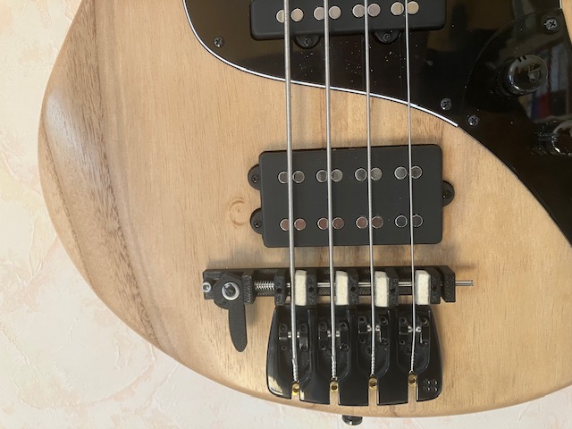

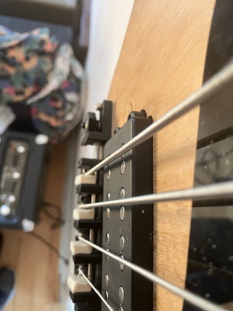

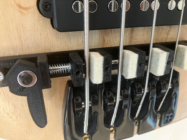

Sorry, aber WoEnd wollte ich mich meinen Oldtimern widmen. Inzwischen habe den Bassmute aber installiert, was mittels einem beidseitig klebenden Schaumband (kriegt man später problemlos wieder runter) kein größeres Problem war. Vorher Saiten entspannen, dann geht's einigermaßen. Mit Geduld und Spucke ist dann auch die Richtige Position gefunden. Die sollte man mit Malerkrepp-Band markieren. Ich Demel musste es natürlich zweimal machen, weil ich das Spacing zu knapp bemessen hatte und nicht mehr genügend Einstellweg hatte.
Die Feinjustierung ist dann noch einmal etwas fummelig. Ich weiß nicht ob's am Filz liegt, das Original ist ja mit einer Art Moosgummi belegt. Schätze mal, das verzeiht vielleicht einen Millimeter mehr oder weniger. Beim Filz musste ich schon viel hin und her probieren. Im Endeffekt habe ich einfach ein dünnes Plektrum in der 0-Stellung zwischen Dämpfer und Saite gelegt, was sich als gut herausgestellt hat.
In der Praxis schwingen bei Null die Saiten frei. In der ersten Stellung ist minimaler Kontakt zwischen Dämpfer und Saite gegeben. Das entspricht in etwa der Wirkung eines Wraps. Minimal weniger, aber ausreichend um Obertöne wirkungsvoll zu eliminieren. Genau das ist es, was ich erreichen wollte. In der zweiten lässt sich wunderbarer Vintage-Sound realisieren. Dann klingt mein Sandberg tatsächlich ähnlich wie ein Preci mit Flats (die Fender-Riege mag mir den Vergleich verzeihen).
Habe schon den zweiten Mute in Auftrag gegeben, für meinen F Jazz Bass. Den werde ich dann mit Moosgummi bestücken, um den direkten Vergleich zu haben. Da das Teil auch auf meinen Sire 5-Saiter passt, wird der dritte nicht lange warten müssen. Und auch mein Godin A4 könnte so ein Ding vertragen (wenn ich ihn nicht vorher verkaufe...)
Fazit: die Produktion per 3-D-Druck hat gut funktioniert. Die Kosten sind überschaubar. Für mich hat sich das Experiment voll und ganz gelohnt.
