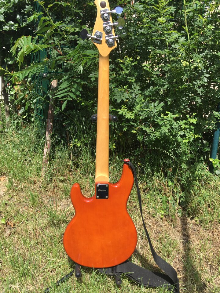

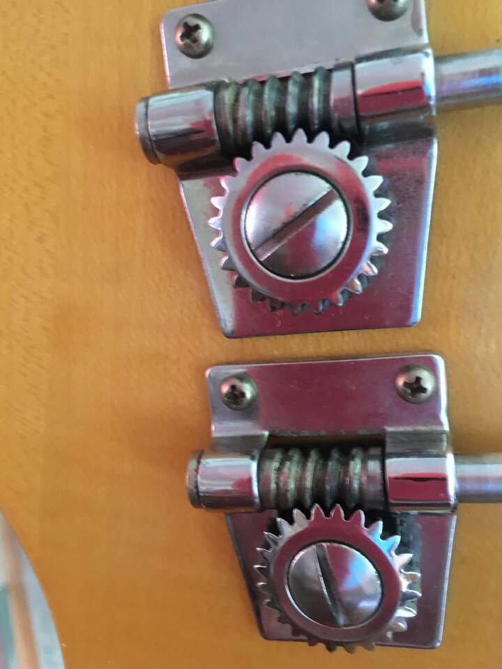

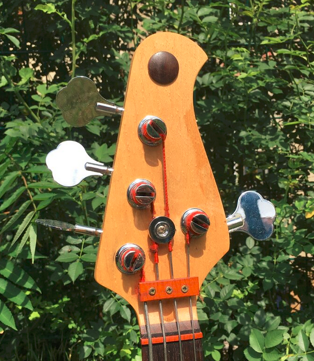

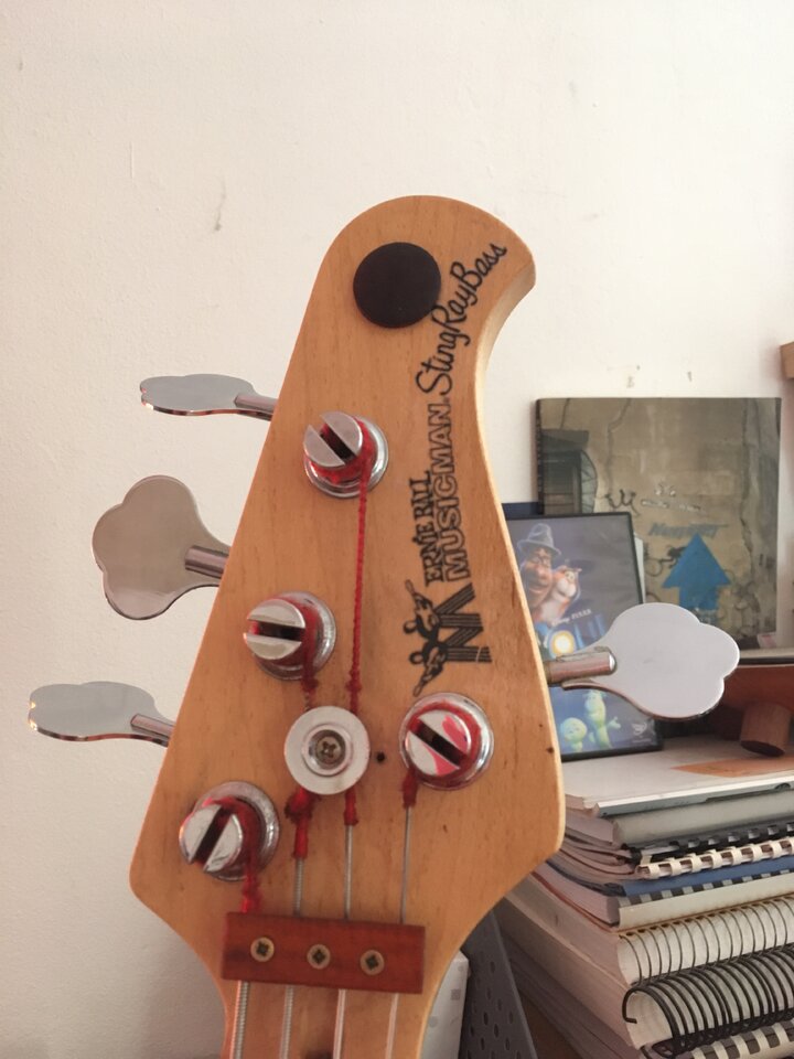

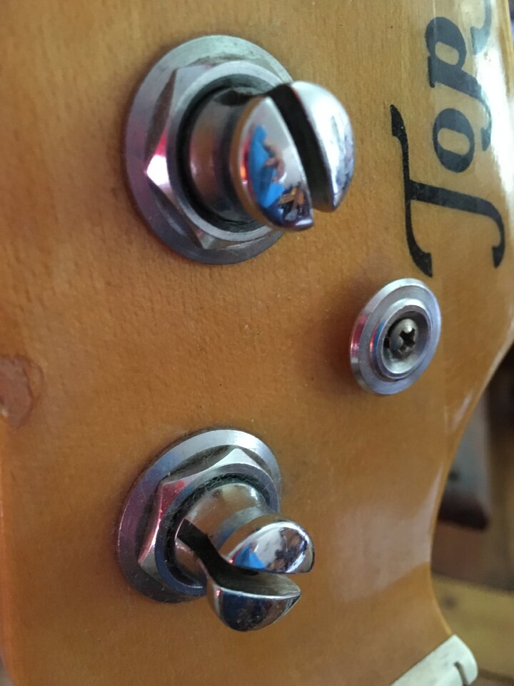

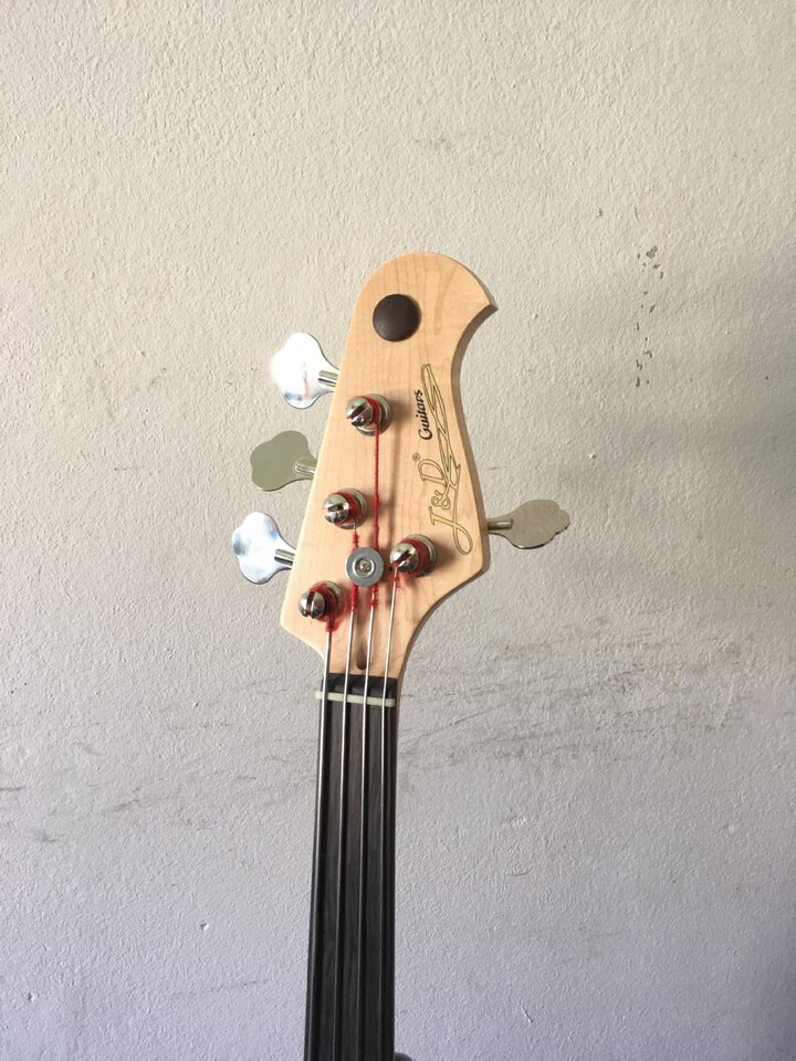

Ich meinte nur die Lage der Schnecke (das Teil, das man zum Stimmen in die Hand nimmt) relativ zur Wickelachse. Auf dem Foto oben ist die Schecke oberhalb, bei den drei anderen Mechaniken aber unterhalb. Nur das stört mich optisch. Die 3/1 Anordnung ist ja Standard bei Music Man.
Reaktionen: hightone
  • #203
Hie war es anders rum, für mein Auge schöner.
Ja, dass könnte ich noch machen - benötigt aber einen neuen tuner ....
so einen:
ich habe ja den benutzt, der da war:
könnte ich noch mache, wenn hier jemand so einen optisch gleichen tuner zum Abgeben hat ... ;-)
Und JA, ich teile deine optische Wahrnehmung!
Aber die tuner sind echt Klasse !!! Das ist nichts besonderes aber die halten die Stimmung sehr gut und lassen sich super einstellen. Da ändere ich nichts dran, außer ich bekomme zufällig einen sehr ähnlichen tuner, der gleich gut ist. Gibt bestimmt was besseres aber ich würde für die Optik nichts Halbgewalgtes dranbauen wollen.
Gerade mal geschaut ob es sowas einzeln gibt und nicht wirklich fündig geworden ....

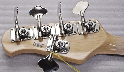

Viele Mechaniken dieser Art lassen sich easy von rechts auf links umbauen, wenn man das Zahnrad abschraubt.
  • #205
OK, ich melde mich dann mit umgebautem Zahnrad wieder.
Nee, im Ernst - für solche Beiträge bin ich euch/dir total dankbar. Ich hab ja keine Ahnung und musste die ganze Zeit recherche betreiben. Da sind solche Tips echt gold wert.
Danke - ich schau mir das mal genauer an.
Reaktionen: zeppo3000
  • #207
...die Mechanik muss aber von der Kopfplatte abgeschraubt sein (nur, dass es keine Missverständnisse gibt).
Angeschaut und ein paar Minuten später sah es dann so aus:
alles für die Schönheit ...

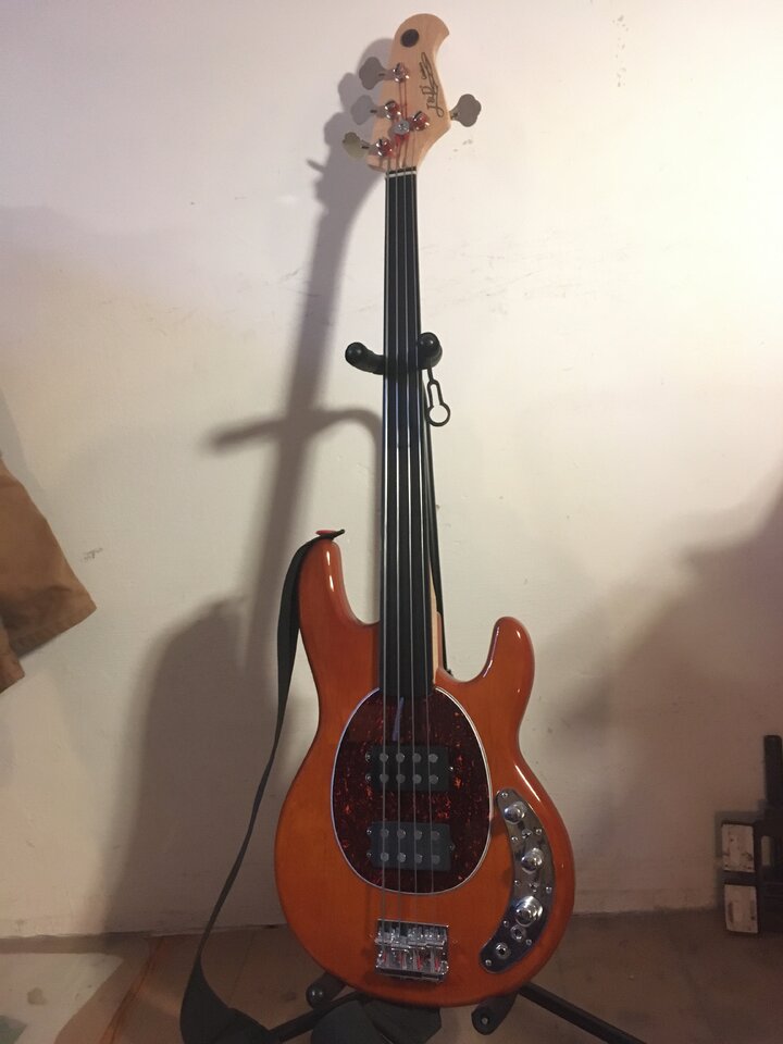

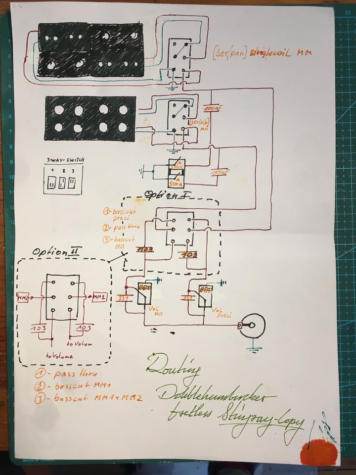

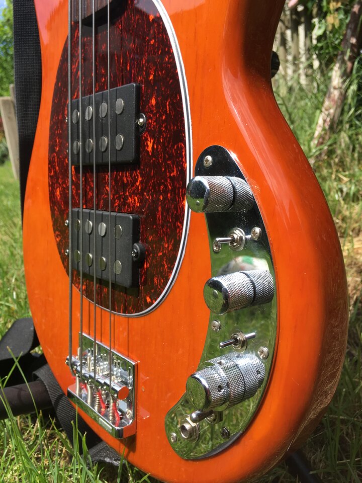

Die letztendlich Version mit Option II im basscut … also nicht einzeln, sondern auch beide ohne bass
hier kann man das in echt sehen:
Ziel war auf jeden Fall das Panel mit 3 Potis nicht zu entstellen oder noch mehr Potis zu nutzen. Deshalb der Kompromiss mit dem stakedpoti ...
Die Schalter stören mich optisch nicht.
drei Schalter für 2X seriell/singlecoil/parallel
2X Volume
und stackedpoti 2x tonecontrol
1X Schalter für den basscut

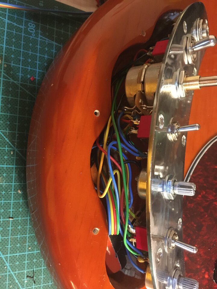

und so sieht das dann im Fach aus:
ich werde es zeitnah nicht schaffen ein Tonbeispiel zu erstellen aber ich darf behaupten, dass dieser passive Bass doch deutlich gut klingend flexibel ist.
Evtl. tausche ich noch die WErte und den Typ Kondensator im basscut aber aktuell bin ich absolut zufrieden mit dem Projekt.

Also heute gejammt und kurze Rückmeldung zum Thema basscut.
Sehr gut. Gerade mit Keyboarder zusammen schafft das richtig Platz im Sound.
Optimal: Bridge clean als singlecoil mit basscut und beim neckPU die Höhen raus und dann zur Bridge nur so viel bass zumischend wird es braucht mit dem Volumenregler.
Reaktionen: Kalmar
  • #211

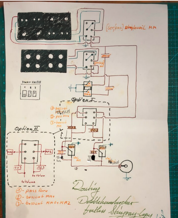

update:
im treble bleed hab ich jeweils einen 120kohm widerstand eingesetzt zum Kondensator ... deutlich harmonischer im Verhalten. Sehr gutes Ergebnis.
Der treblebleed vom Häussel-PU hat einen 221 Kondensator bekommen, der vom Nordstrand hat den 331 behalten.
hier das Schema:

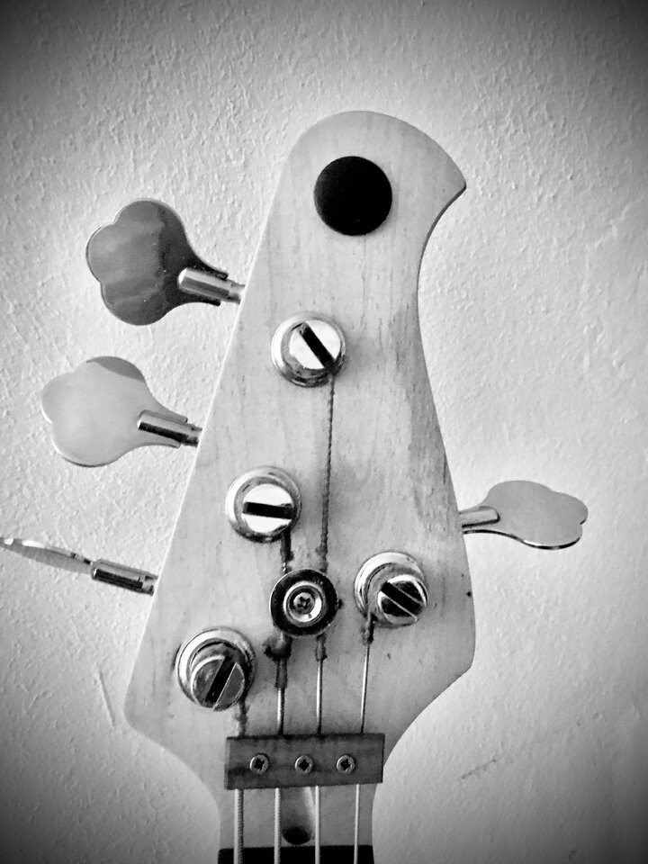

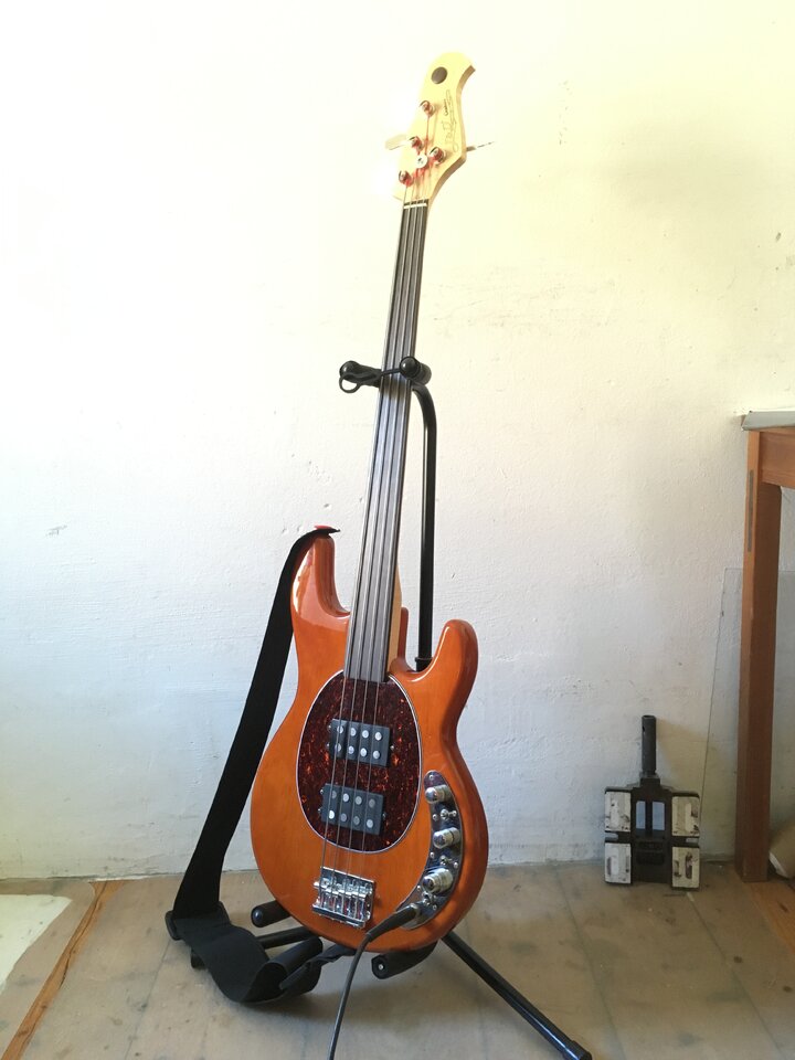

Ich habe wegen des deadspots auf der G-Saite jetzt doch mal einen anderen Hals eingesetzt und das Ergebnis ist sehr gut - erstens mehr Sustain allgemein und wesentlich mehr Höhen und obere Mitten. Leider ein Jazzbass-Hals und mit etwas zu filigran aber bis ich irgendwoher einen Ahorn-Ebenholz-Fretless-Basshals bekomme, darf dieser erstmal drinnen bleiben.
Ein Bild davon:
Generell bin ich beim Umbau auch auf die verschiedenen Qualitäten der Mechaniken gestossen und befinde mich auch ein wenig auf der Suche nach besseren Mechaniken, die schraubbar sind.
Bisher gefunden:
https://www.musicstore.de/de_DE/EUR/Fender-Deluxe-Fluted-Shaft-Bass-Tuning-Machines-Chrome/art-BAS0011019-000
https://www.musicstore.de/de_DE/EUR/Sandberg-Machine-Head-Aluminium-Right-Nickel/art-BAS0008844-000

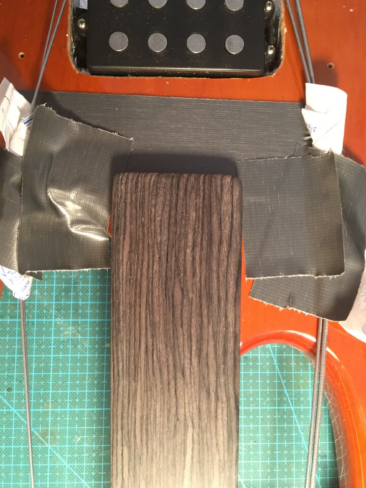

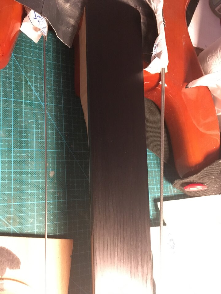

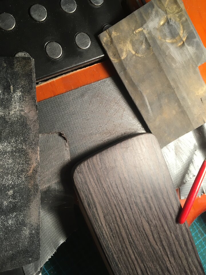

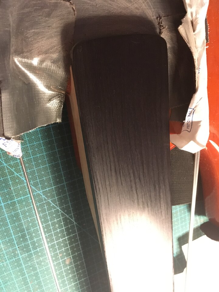

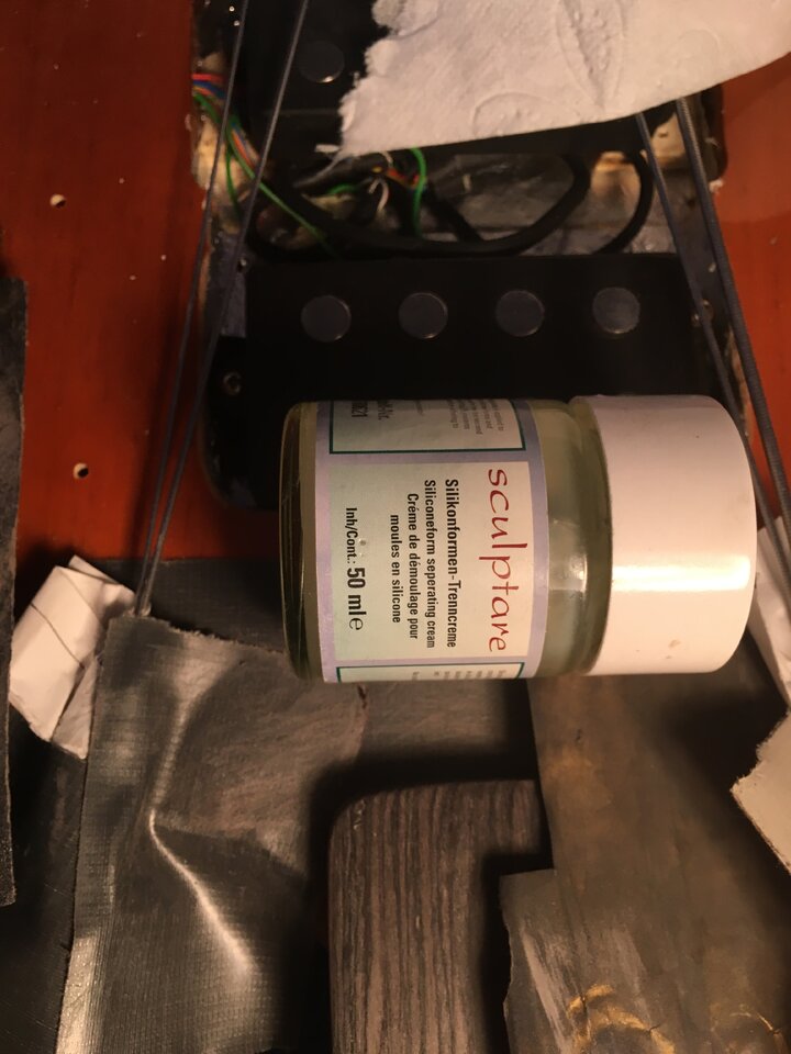

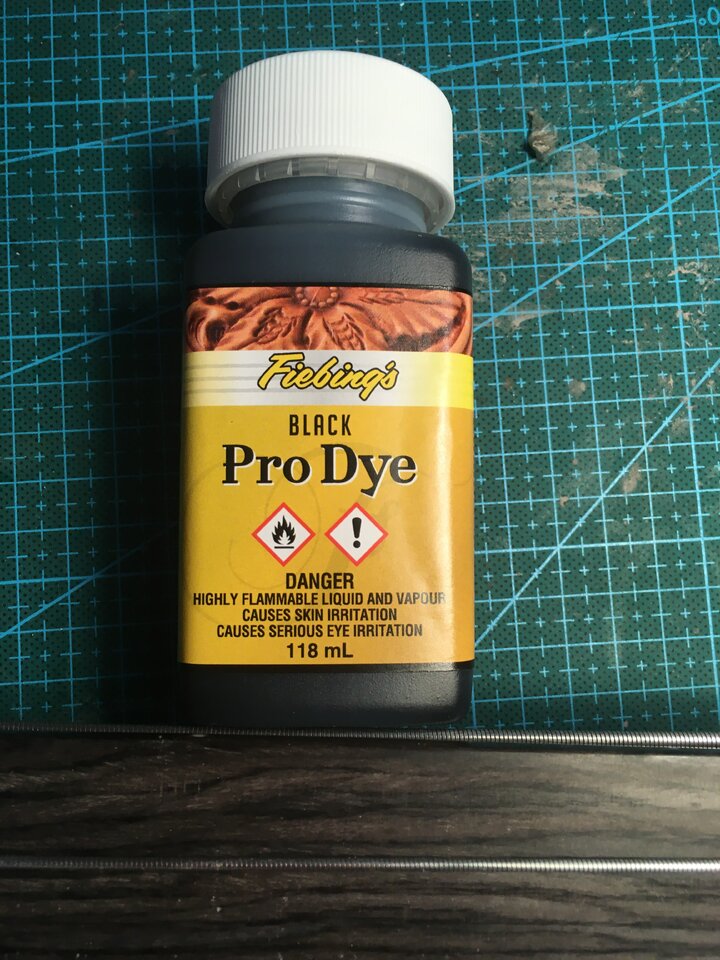

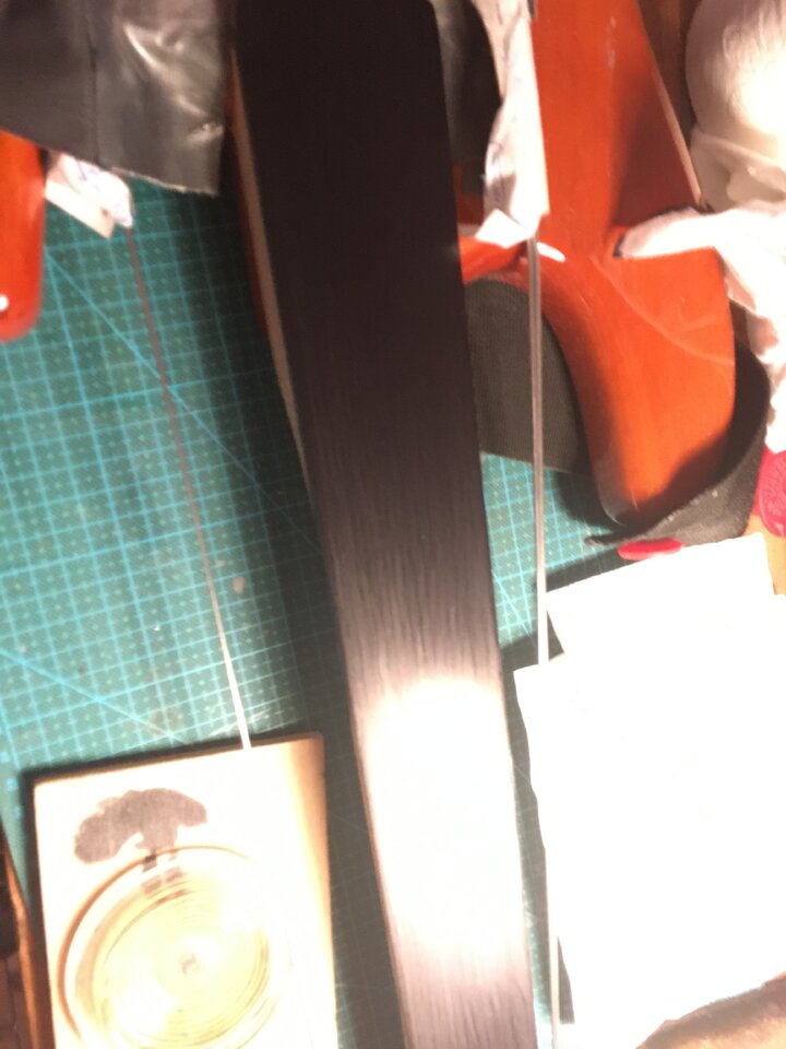

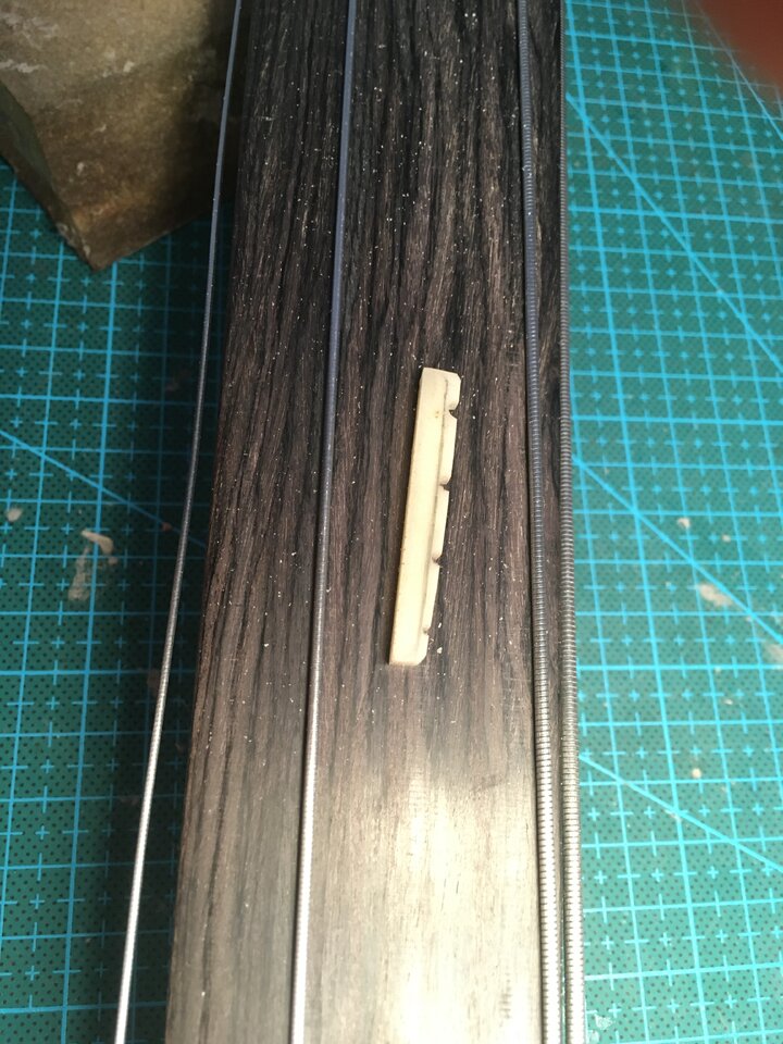

so sieht das Grau aus - leider beißt sich das mit dem Braun vom Rest des Basses. Deswegen ja die Suche nach einer Färbemöglichkeit. Hier im Forum wurde mir weiter geholfen ..
DAs wurde schon mehrfach verwendet und es gibt auch Youtubes davon ... scheint also save zu sein.

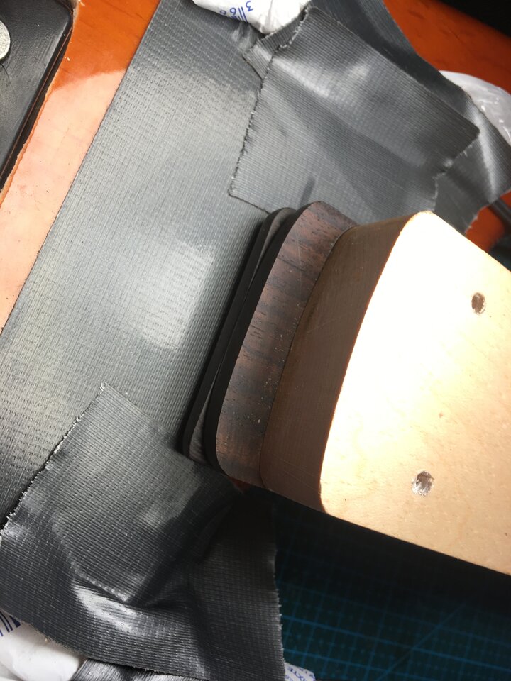

Vorher noch die restlichen Arbeiten erledigen ...
Die Rundung übernehme ich vom Vorgängerhals.

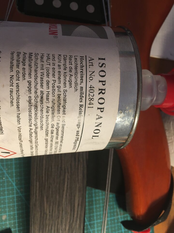

Im Netz versuchen alle die Kanten abzukleben ... kaum jemand mit Erfolg. Ich ghe einen anderen Weg und nutze Vaseline bzw. TRennmittel vom Acrylgießen und SChmiere damit alles ein, was nicht schwarz werden soll.
Dann das Griffbrett mit Isopropanol reinigen ...
DAnn unbedint Handschuhe nutzen ...
Das Griuffbrett ist hygroskopisch und nimmt erstaunlich viel vom Färbemittel auf.

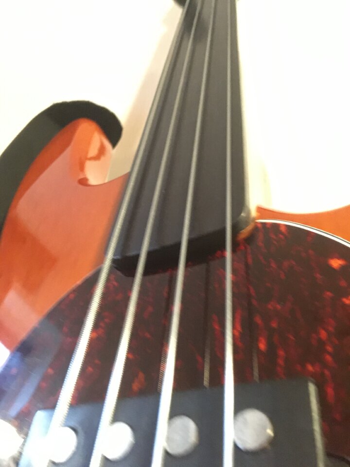

Hier alles überflüssige entfernt und mit 2000K nachgeschliffen um aufliegende Farbe abzutragen.
Ich bin mit dem Ergebins sehr zufrieden und es färbt wirklich nicht nach.
Reaktionen: crystalgreen und Kalmar

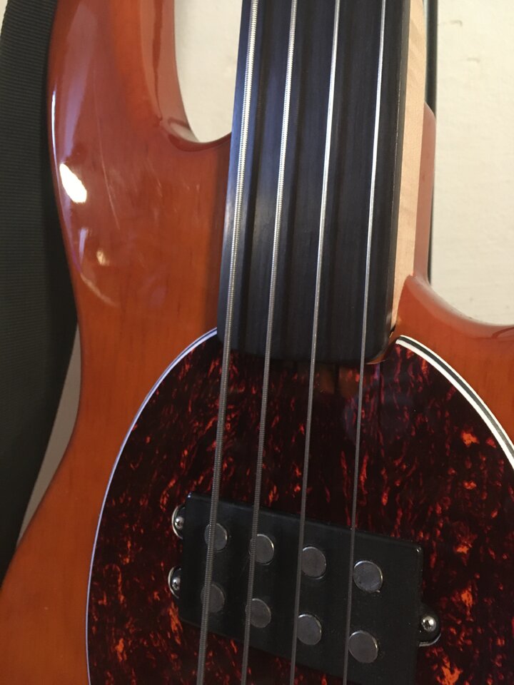

  • #220
Das Schwarz ist deutlich schöner und alles in allem waren die 8€ gut investiert. Der gesamte Bass wirkt homogener und natürlich klingt der jetzt auch wie Ebenholz ;-)
Die PU´s ziehe ich wahrscheinlich ochmal mit nem Sharpie nach ... dann alles hübsch schwarz.
